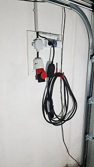

        Tak je to neuveritelne ale az dnes mam prvy krat elektriku v garazi, konecne... trocha to natiahla korona a trocha byrokracia a nakoniec z toho bol viac ako rok cakania. Kupil som si takyto uchyt na UMC:
        Find many great new & used options and get the best deals for Tesla Model 3 S X UMC Wall Charger Mount/Bracket weather proof and rugged at the best online prices at eBay UK! Free delivery for many products!
        A je namontovany presne v mieste kde drzi UMC ci pouzijem 230V alebo 400V.
        Click image for larger version  Name:	20201027_192845.jpg Views:	0 Size:	76.8 KB ID:	64610

          Lepsi je drziak na hadicu https://www.obi.sk/voziky-na-zahradn...dicu/p/5250402
        • Jozefr
          Jozefr komentoval
          Upraviť komentár
          Co som dnes skusal prevesit kabel tak uz som na tak vela krat nestocil ako na obrazku. To je pravdu povediac mesiac stare, kabelaz som si v garazi robil sam tak som si to fotil. Teraz som kabel prevesil len na 2x. Sice je az po zem ale ked chcem pripojit auto tak mi staci len jednu slucku dat dole a dosiahne az na druhu stranu k autu. Ale pojdem si pozriet do obi ten drziak ci by to nebolo lepsie. Dik za link...

        • Jozefr
          Jozefr komentoval
          Upraviť komentár
          Ano tento by bol vhodnejsi tym, ze by siel rovno zasrubovat do mojej dosky na stene.
          Inac povodne som rozmyslal, ze rozvodnu krabicu pred 400V zasuvku nedam. Nakoniec som sa pre nu rozhodol v pripade, ze by som predsa len siel do Tesla Wall Connectora. Tak to to bude jednoduchsie namontovat staci sa uz len pripojit.
