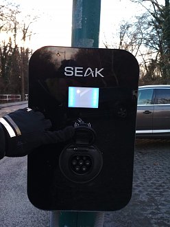

    Viete nieco blizsie o tych nabijackach na Zeleznej studnicke v Bratislave? Nechodievam tam casto, tak ma dnes tie 4 nabijacky na 4 poulicnych osvetleniach pri druhom parkovisku prekvapili. Zda sa mi, ze kvoli nim aj tie lampy svietili cez den.

    Určite je to ZSE nabíjacia stanica? Na mape ZSE nie je: https://zsedrive.sk/mapa
    • Jiri GrandPa
      Jiri GrandPa komentoval
      Upraviť komentár
      Je možné, že tieto mikro stanice (lebo pochybujem, že to bude viac ako 16A jednofaz) sú podporované zo strany ZSE tak, že podporujú autentikaciu ich kartou, ale nabíjanie je zadarmo a platí to mesto (zatiaľ).
      Preto to nie je na mape ZSE.
      Takto funguje napr. nabíjačka (AC stĺpik) pri Yeme markete v BA. Tam je to však normálnych 2x22 kW.

      Časom bude aj na mape ZSE.

    na Železnej studienke sú naozaj oranžové (sodíkové) výbojky a zatiaľ sa na LED meniť nebudú, lebo potom by z dizajnových dôvodov museli vymeniť všetky lampy (cca 3 km), čo nik nie je ochotný zaplatiť.
    Nabíjačky budú obrandované ZSE Drive a do ZSE mapy pribudnú, keď bude integrovaná autentifikácia do ich backendu (HW na to pripravený je). Elektrinu za nabíjanie zatiaľ sponzoruje ZSE (nie mesto).
