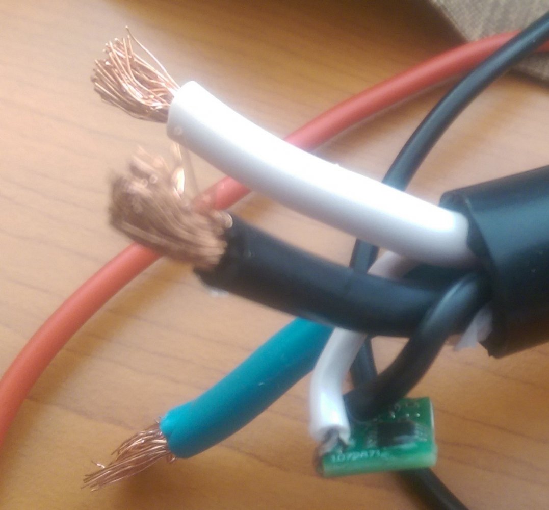

ID:	38603 Tu je fotka toho chipu - povodne v modrom jednofazovom 32A trojkolikovom konektore. Teraz je uz v cervenom 32A petkoliku a funguje. Ten tensi cierny a cerveny vodic na fotke nech vas nepletie - to su kable od meraku. Povodne som nepredpokladal, ze budem forku zverejnovat - mala to byt len dokumentacia pri predabke, tak som neriesil scenu :-)))
    Myslel som, ze sa mi nepodari vytiahnut plosacilk s chipom cez otvor v konektore a budem ho musiet odpajkovat a nasledne pripajkovat v novom konektore. Nakoniec som to len poohybal a islo to von z modreho a dnu do cerveneho aj bez odpajkovania chipu.
    V tom modrom konektore to bolo dost odfusovane bez trubickovania - vid obr., do cerveneho 5koliku som to samozrejme urobil poriadne.

      Ake pekne farby maju tie silove vodice
    • jux
      jux komentoval
      Upraviť komentár
      Pekne americke... zeleny zem, biely nulak, cierny faza. Aj ked pre jednofraz je zrejme jedno co je faza a co je nulak.

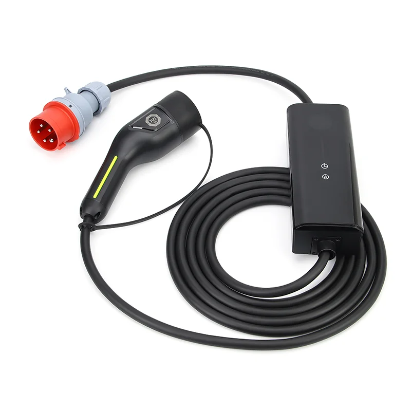

      Pre Tesla auta je zaujimave este toto:
      ma to integrovany prudovy chranic typu B priamo v 5 kolikovom konektore (cize bez skaredej krabicky na kabli) a ma aj tlacitko na otvaranie/zatvaranie Tesla charge portu. Naviac ti spravia dlzku aku len chces.

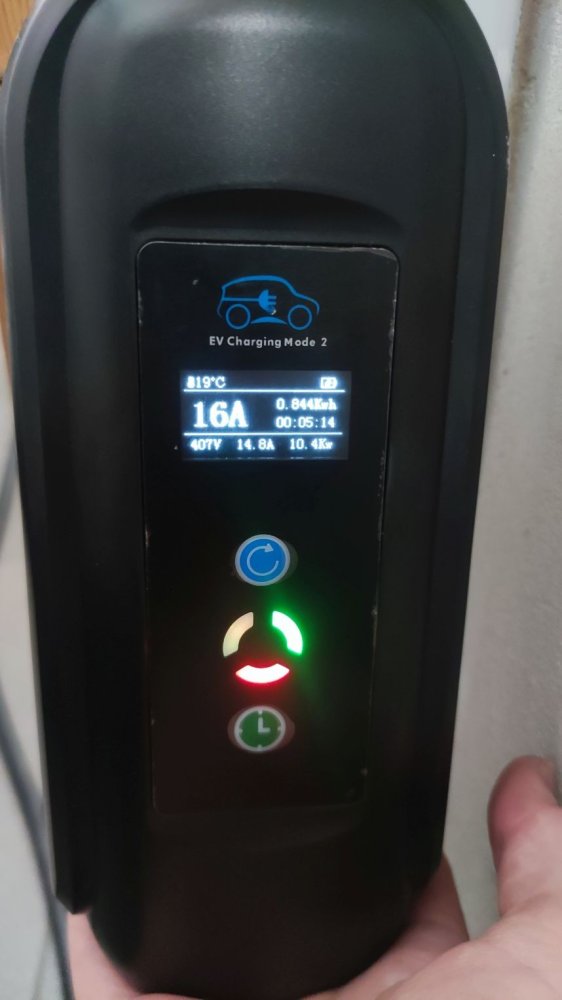

        Posielam kladnú skúsenosť s čínskou náhradou. Je možné meniť Max prúd (viac nepustí a identické maximum zobrazí aj Tesla v apke potom), je možné aj časovat (čo pre teslu nemá veľký význam). Za mňa palec hore, odporúčam.
