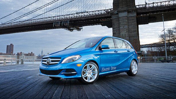

    Mercedes B-Class Electric Drive (TESLA hnacie ústrojenstvo)
    Čisto elektrický automobil s batériou a motorom od Tesla Motors určený pre americký trh, hlavne tam kde vyžaduje legislatíva (Kalifornia) aby výrobca automobilov ponúkal aj alternatívny pohon. Na trh v Amerike ma prísť niekdy v lete 2014.
    - z 0 na 100 km/h za 7,9 sekundy
    - 28 kWh batéria
    - 174 koní
    - max. rýchlosť 160km/h
    - dojazd okolo 140 km
    - cena okolo 40 000,- USD
    Nemá podporu pre Tesla super nabíjačky a ani pre rýchlo nabíjačky CHAdeMO.

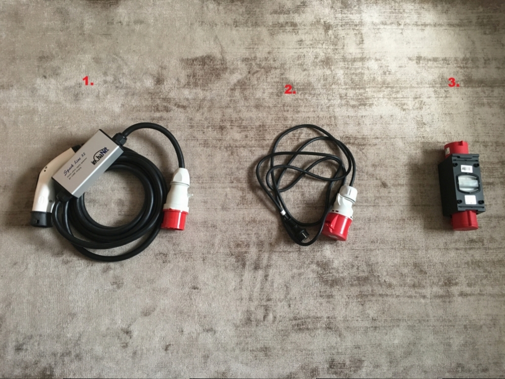

        Co treba pre nabijanie elektrickeho Mercedes B z trojfazovej alebo obycajnej zasuvky:
        Kliknite na obrázok pre väčšiu verziu  Meno:	IMG_2856.JPG Videní:	1 Veľkosť:605,2 KB ID:	18524
        Vsetko pre 11 kW - teda maximalny prud 16 A (hrubka jednotlivych zil 2.5 mm2) .
        1. Mobilny konektor - da sa kupit kvalitny do 500 EUR.
        2. Redukcia z trojfazovej zasuvky na jednoduchu zasuvku (urobi kazdy sikovny elektrikar - material do 10 EUR).
        3. Volitelne - redukcia z trojfazovej zasuvky 3x230/400 V / 32 A na 3x230/400 V / 16 A. Obsahuje v sebe 16A istic, lebo rozvod pre 32A zasuvku je (logicky) isteny 32A isticom (cena cca 50 EUR). Teoreticky sa da urobit priama redukcia bez istenia (neodporucam), ale v pripade poruchy nabijacky so skratovym prudom do 30 A moze prist k poziaru mobilneho konektoru aj s privodnym kablom. Najlacnejsie tu - http://kabel-licht.de/Stromverteiler...%20A%20C16A%20
        Touto kombinaciou mas pokryte vsetky moznosti, ktore sa ti mozu pre nabijanie auta vyskytnut (okrem kabla Typ2 - Typ2, samozrejme). Vynecham "ilegalne" redukcie z trojfazoveho stvorkolika na patkolik.
