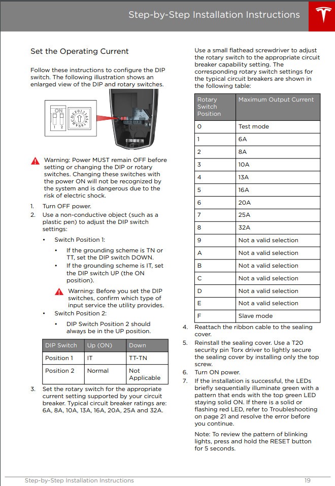

        Možno majú len zle nastavený otočný prepínač nabíjacieho prúdu.
Meno:
Videní:	0
Veľkosť:176,3 KB
        • Juro
          Juro komentoval
          Upraviť komentár
          Spomenul som im aj túto možnosť.

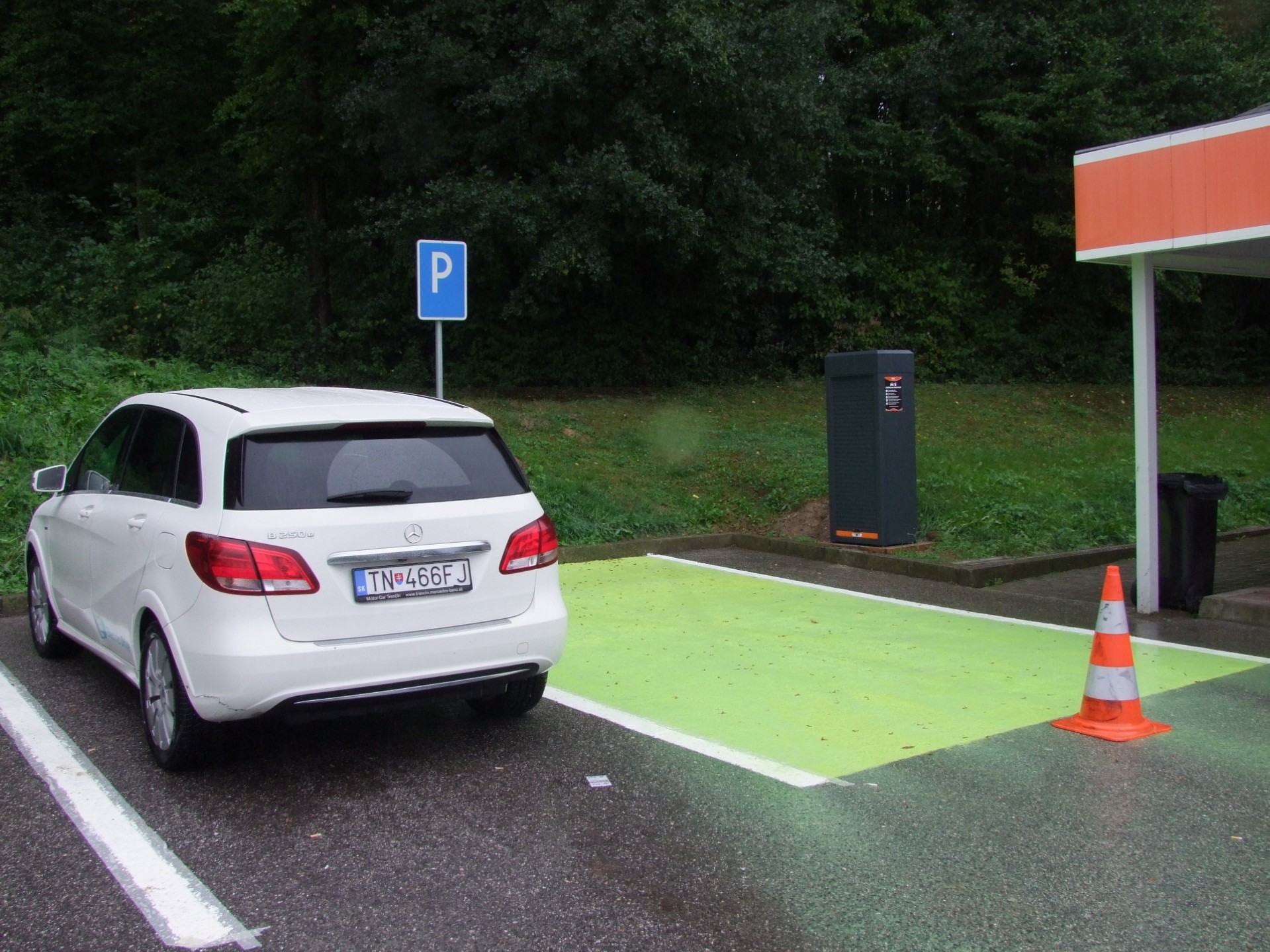

        V sobotu (25.8.2018) som sa tu zastavil, nabíjačka je mimo prevádzky. Bolo mi povedané, že im zatiekla a teraz nefunguje.
        Zvláštne, že tak krátko po nainštalovní už majú problémy. I keď tie Tesla nabíjačky asi nie sú pre inštaláciu vonku.
        Vtipné tiež bolo, že použili skutočne "zelenú" farbu - ako pršalo, z parkovacieho miesta tiekol malý zelený potôčik do kanála, dlho to značenie zelené nebude. Kliknite na obrázok pre väčšiu verziu

          #8
          Pôvodne zverejnené od Vilo
          Ako im mohla zatiecť keď je schovaná v skrini?

              #11
              Včera som navštívil túto stanicu, dala výkon 11kW (viac nezoberie moja nabíjačka), takže problémy s nízkym výkonom sú už zrejme poriešené.
              Samozrejme parkovacie miesto bolo priparkované spaľovákom, to sme poriešili.
              Nabíjacia stanička je stále uzamknutá a treba ohlásiť obsluhu čerpačky.
