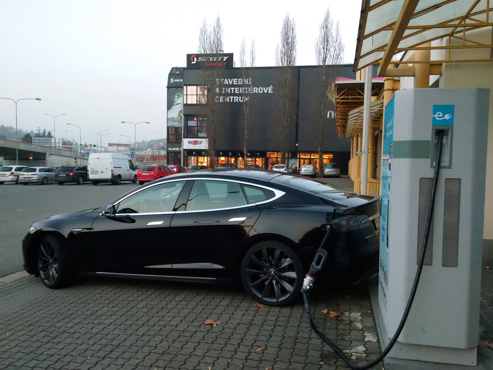

    Foto: Click image for larger version  Name:	BVV-Exhibition02.jpg Views:	1 Size:	542.4 KB ID:	5433
    Toto je nabíjacia stanica BVV - Výstavisko. Tu môžete zdieľať svoje skúsenosti (fotky, videa) s nabíjaním na tejto nabíjačke, prípadne napísať čo si myslíte, že je dôležité vedieť o tejto nabíjacej stanici. Je to prepojené s našou mapou nabíjacích staníc, na ktorej je odkaz k tomuto vláknu keď kliknete na "Odkaz na fórum". Viac info tu.

    Ano tuto stanici najdete u BVV, ale je to zásluha pana Tinky a firmy NettDataComm s.r.o., která má druhpou takovou u svého sídla v Troubsku u Brna. Až budete kroužit kolem areálu Výstaviště, tak je to brána č.9 vedle prodejny Scot sport. Vyzkoušeno v 8/2014 a byla vynikající. Poprvé jsme viděli dobití za 20 minut na 80% kapacity baterií, 14 dílků z 16 na našem Peugeotuu Ion v rámci rodinné dovolené. Pokud bychom pokračovali v dobíjení další necelou hodinu, sliboval displej dobíječky 100% dobití. To jsme nevyužili, dojezd do cíle toho dne jsme měli i s rezervou 20 km. Parkování i dobíjení bylo zdarma a bez přístupových karet.

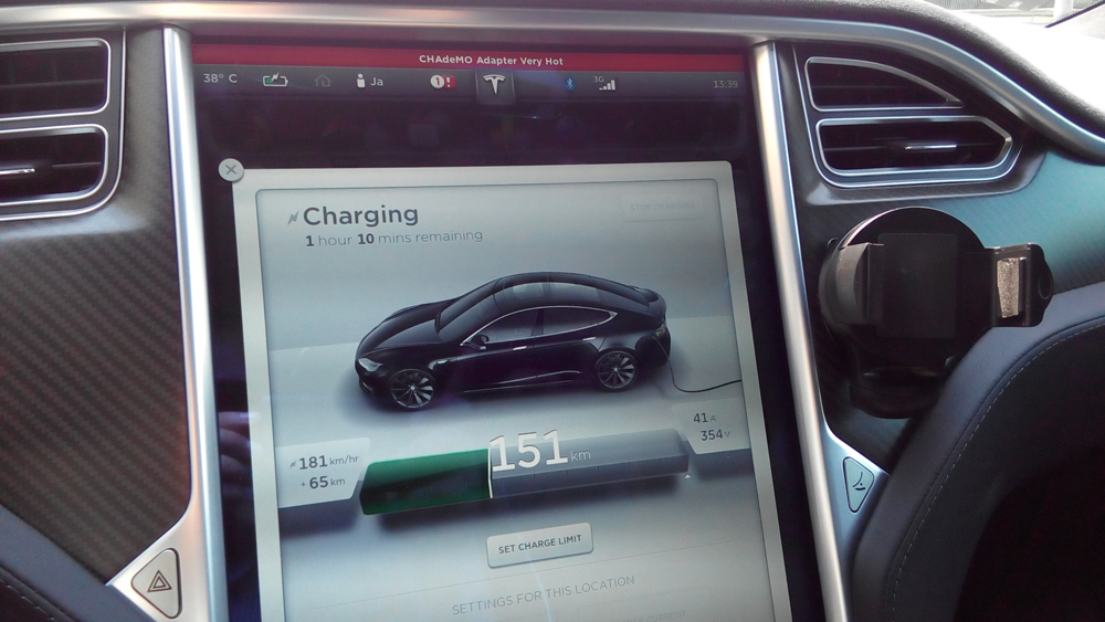

        Keď je moc teplo, tak tu je problém s nabíjaním. Po asi 60 tich nabitých kilometrom napíše, že adaptér je veľmi horúci a proste vypne nabíjanie. Naposledy som nabíjal pri 28 stupňoch a ma vyplo asi po 80 nabitých kilometroch.

          Juro Ja som si nechal nedavno CHAdeMO adapter updatnut v Tesla servise a odvtedy som problem s prehrievanim adaptera nemal. Nabijal som aj v teplotach nad 30st C.
