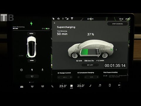

    Bjorn vyskúšal nabíjanie, maximálne okolo 90kW a cez 555 km/hod.

    Nabijal to na SC San Mateo-Bridgepointe Pkwy, CA, z 26% - 90% trvalo mu to 57:34 min stalo ho to 9,40$ asi 7,52€ alebo 190,88CZK Netusim kolko km sa da natom prejst.

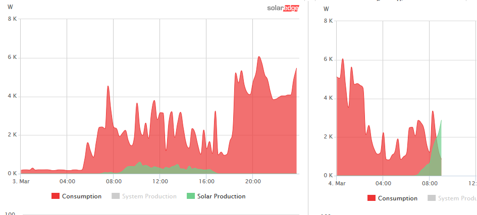

                juks ten wallbox, čo mám doma je 3fázový a nabíjal 45 km za hodinu. Na obrázku vidíš odber zo siete a aj kolko celkovo zobralo podľa EV Box.
Meno:	Bez názvu.png
Videní:	1192
Veľkosť:38,3 KB

                  Nerozumiem tymto tvojim grafom. Predsa elektromobil ma pri AC nabijani stabilny - linearny odber bud podla vykonu nabijaciehi kabla, alebo podla vykonu nabijacky v aute, alebo aj (ako tesla) podla nastaveneho maxima prudu v aute.
                  Zatial som na ziadnom elektromobile nevidel, ze by sa nabijaci vykon tak divoko menil pocas AC nabijania.
                  Standardne sa pri AC nabijani nabijaci vykon znizuje az daleko nad 90% SoC (zalezi od vykonu a kapacity baterie)
                  Alebo je tvoj graf spravny a ilustruje ako blbo funguje 3fazove nabijanie na EU TM3.
                • JozkoPucik
                  JozkoPucik komentoval
                  Upraviť komentár
                  To je celkový odber môjho domu, v tom je kúrenie, varenie atď, len keďže to bolo večer tak sa moc nevarilo, ale určite išlo kúrenie, umývačka riadu a tak. Napríklad nabijačka mohla brať 3 kW stabilne, ale na grafe to nevidíš, lebo tam bola aj iná spotreba.

                  No, neviem ci si nabijal trojfazovo. Pri rychlosti nabijania apredpokladu, ze si nemalu premrzlu bateru to pri normovanej (typical) spotrebe 15 kWh/100 km (neviem ci je to tolko) vychadza tvoj prikon na 6.75 kW. Ak to aj islo trojfazovo tak je to dost malo v porovnani s 11 kW.
