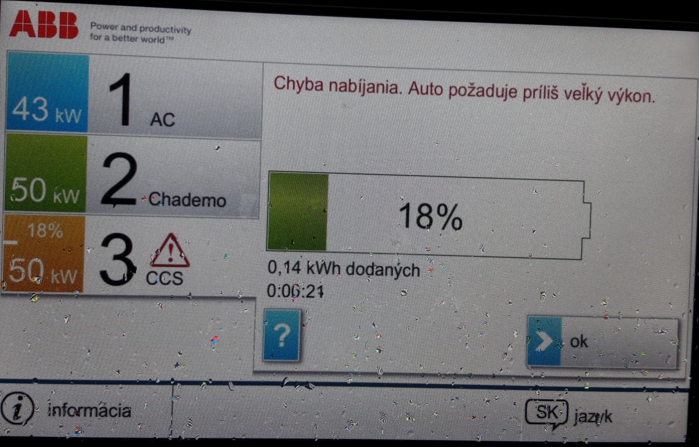

    nemali ste niekto s touto nabkou posledne dni problemy? Dva dni po sebe sa mi stalo, ze mi vyplo nabijanie po necelej minute. Vypisalo, ze auto je uzamknute a vyplo nabijanie, pricom to bola blbost kedze som v aute sedel
    Takisto mi neprisla sms o zacati/ukonceni nabijania.... zasa volačo v ZSE skusaju, nastavuju?
    • Peterka
      Member
      • May 2017
      • 196
      #19
      Vcera som prvykrat videl takuto chybu nabijania. Opakovala sa cca po minute nabijania trikrat, na stvrtykrat sa ioniq uskromnil a stacilo mu tych 125A :-)

      • Teq
        Teq komentoval
        Upraviť komentár
        Asi by sa hodilo do aut monost nastavenia max prudu aj pre DC aj pre AC nabijanie...

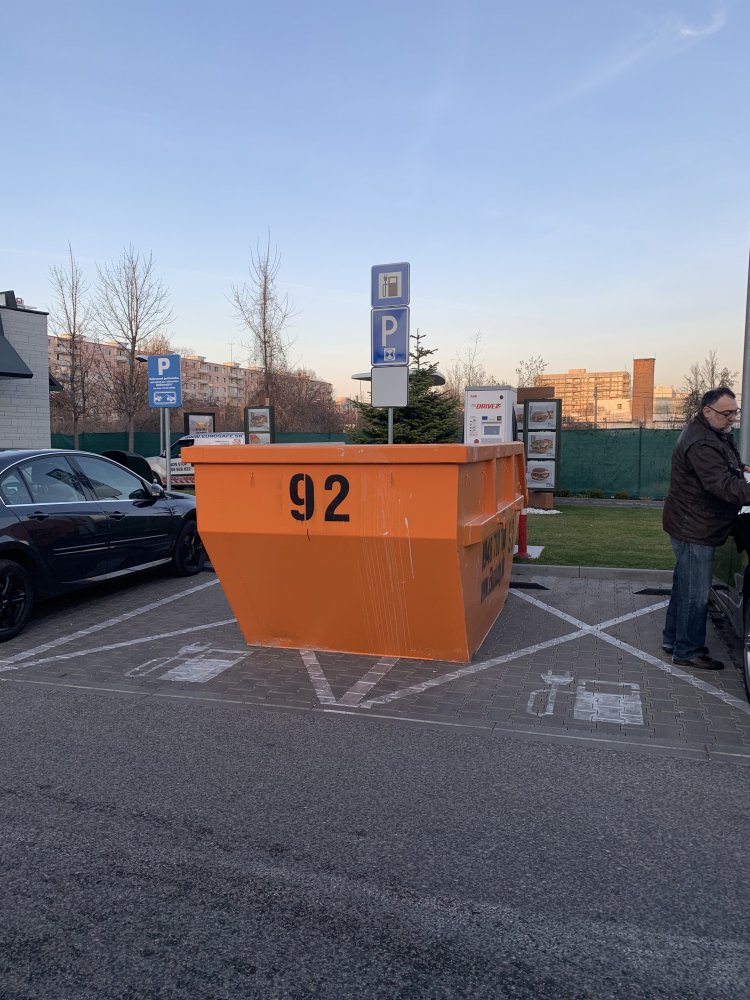

        Tak toto je kandidát na. “blokovača” roka.
      • ICE666SVK
        ICE666SVK komentoval
        Upraviť komentár
        Co je napisane na boku?
      • milan84
        milan84 komentoval
        Upraviť komentár
        to vyzera ako s photoshopu
        neverim, ze toto tam niekto bol schopny takto zlozit....
      • Teq
        Teq komentoval
        Upraviť komentár
        milan84 Teraz som tu bol, tak nas "e-dumpster" je uz "fully charged" ziadny photoshop, tvrda a smutna realita.
        Pridal by som aj fotku ale ked ju pridam dava mi error "musite pridat aspon jednu fotografiu"...

      smutne...predpokladam, ze to prerabal mcdonalds, ktory s tym teda suhlasil?!
      • Teq
        Teq komentoval
        Upraviť komentár
        uvidime, ja som poslal tiez ZSE liebesbrief aj s foteckou
      • ICE666SVK
        Upraviť komentár
        No mas tam zrejme styri spolocnosti McDonald, ZSE a niekto kto prerabal a niekto kto im tam doviezol a zase odvezie ten kontajner. Na kontajneri je ich cislo aj nejaky nazov spolocnosti. Ze si tam mozu dat kontajner na to suhlas urcite mali, ale urcite nebolo vyhradene konkretne miesto. Ten kto tam prisiel s kontajnerom sa spytal, kam to ma dat a niekto dalsi mu povedal, ze tam, alebo tam. Aby to mali po ruke a nemuseli daleko nosit. No a ten co daval kontajner si povedal chcu to tam bude tam. A ukazal mu to niekto, kto to prerabal. A bud je to nevedomost, alebo slepota, alebo arogancia.

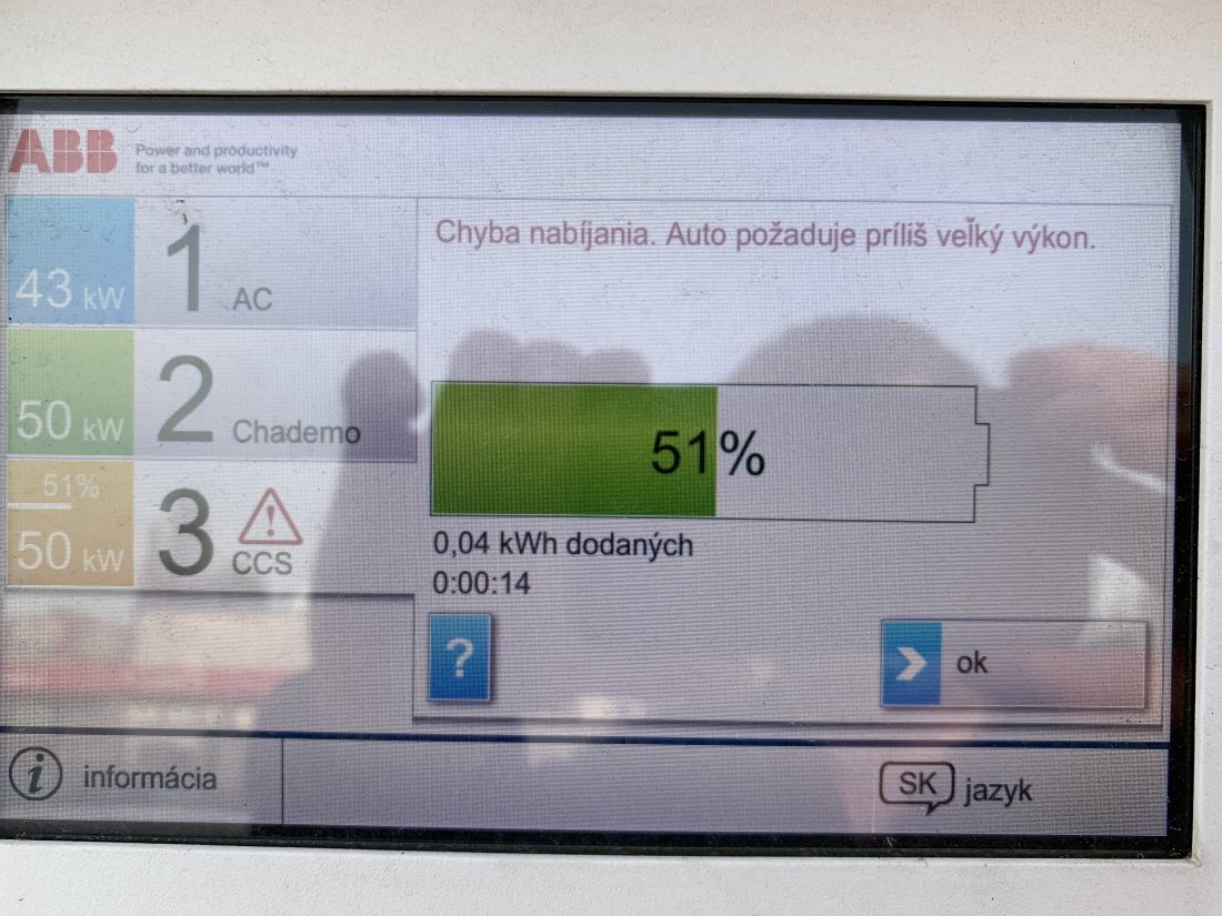

      Mojmu Ioniqu nejako tato nabijacka a jej CCS rozhranie nechuti. Sporadicky sa vypina s hlasenim o nadmernom odbere auta. Pritom rovnake auto a rovnaky typ nabijacky na inom mieste s tym problem nema. Type2 nabijacka nema ziadny problem. Viete niekto vyskusat? Kliknite na obrázok pre väčšiu verziu

      • Jiri GrandPa
        Jiri GrandPa komentoval
        Upraviť komentár
        Nahlasil by som to aj ZSE.
      • Peterka
        Peterka komentoval
        Upraviť komentár
        Ja som tuto chybu s Ioniqom mal v decembri- vid moj prispevok vyssie. Vtedy som to ZSE hlasil, ale potom som tam uz nebol... zrejme s tym nic nerobili
      • g211
        g211 komentoval
        Upraviť komentár
        Písal som do ABB, odpísali behom pár minút a už to riešia. Totožnú chybovú hlášku písal týždeň dozadu majiteľ Tesly Model 3 v Ostrave, tiež ABB.
      • Teq
        Teq komentoval
        Upraviť komentár
        videl som to aj v lidli na trencianskej, nabil som si leafa na chademe a ked som siel prec tak som to chudakovi na ioniqu znova pustil. asi o tom ani nevedel 😊
      • Joe79
        Joe79 komentoval
        Upraviť komentár
        Ahojte, ja som to tiez nahlasil ZSE, osoba prislubila, ze to skontroluju.
      • Joe79
        Joe79 komentoval
        Upraviť komentár
        Peterka - ano vsimol som si, ze si to uz pisal, na obhajobu ZSE musim povedat, ze nabijacka fungovala bezchybne Februar - Marec. Od Aprila zacala blbnut.
