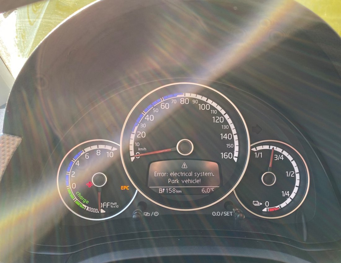

      Zdravicko. Tak aj ja sa hlasim do klubu pokazenych e-up. Dnes, otec mal auto, cca 15 km jazda. vypol na cca 10 min. po starte prilozena hlaska.
      auto nabite na cca 80%. Dali sme na 12v nabijkacku pretoze obdeleven hlasilo 11.8v, no ani po 30 min co prisla odtahovka nic.
      V RJ motora bola nejaka chyba s HV systemom, no nesfotil som si ju.
      Auto ma 5 mesiacov a 6400km.
      Rovno som im nahlasil klepacuje dosky a tlmice + vypadla mi parkovacia kamera asi 5x.
      Zajtra ma termin na diagnostiku som zvedavy.
      tak sa odmeni, za to ze som mu doprial UPSILON disky
      Este ze mam nahradny ICE, som zvedavy ci bude nejake nahradne.

        Má už auto urobený upgrade SW riadiacej jednotky HV baterie (myslím ten na zvolávačku)?
      • BEVirgin
        BEVirgin komentoval
        Upraviť komentár
        nie, pisal som aj som volal do servisu cca 2 mesiace dozadu. zevraj na moje nieje ziadny upgrade nutny.

        Auto uz mam od piatka, plne funkcne.
        v skratke:
        - auto po prvej jazde zvysok pondelka neslo, ani ked ho davali dole z odtahovky
        - na druhy den, potom ako sa auto poriadne vyspalo, sa zazracne opravilo samo
        - pan servisak nechcel davat auto s tym, ze sa opravilo "samo", takze "hhladali riesnia"
        - nieje tajne, ze na RJ batt je zvolavacia akcia, no na moje auto sa nevztahovala. Vzhladom na to ze som im to spominal viackrat, tak aby mali v servise lepsi pocit, ze nieco pre to spravili, zvolavacku a teda SW update vykonali napriek tomu, ze to nebolo nutne. spominal, ze mozno "zabudli" v tovarni zvolavacku na moje auto
        - auto odtiahli v pondelok a v piatok som ho mal, takze nebolo to az take strasne
        - servis vie o tom, ze som si cez obdeleven zrusil upozronenie pasov, lane assist memory, klimapanel memory a vobec tomu nedaval ziadnu vahu. uz som to rozoberal s inymi, ja som nezasahoval do zaheslovanej casti RJ, takze nevidim problem
        - zial, reklamacia este nieje ukoncena, takze neviem povedat coho update robili. dam update, az podpisem ukoncenie reklamacie, snad tam bude nejaka detailnejsia info
        - dal som preverit aj dosky + tlmice. servisak sa bol povozit na inom novom a zevraj robi to iste, takze v tomto smere ziaden help
        Naposledy upravené BEVirgin; 05-05-2021, 09:41.
      • palo47
        palo47 komentoval
        Upraviť komentár
        Gratulujem k rýchlemu spojazdneniu.
        Ale nebol by som prílišný optimista v prípade, že servis nenašiel konkrétnu príčinu a neodstránil ju. Podľa mňa nie je FW dostatočne odladený a generuje aj falošné chybové kódy (DTC). Ak je to náhodne krátkodobé prekročenie kritického parametra, (stači minimálne voči hranici vo FW), tak sa to môže zopakovať.
        Ja vozím kĺuč 10 aby som mohol skúsit´ takútoto závadu vyriešiť odpojením 12 V akumulátora. Nerád by som zostal vidieť na ceste a čakal na odťah.
        Som zvedavý ako to uzavrie servis.
      • BEVirgin
        BEVirgin komentoval
        Upraviť komentár
        dnes som dostal call, ze auto v priebehu 3-4 tyzdnov pojde do BA na vymenu SX6 HV prepinaca. trvat to ma 1-2 tyzdne, prepravu si maju zabezpecit oni, ak dostanem nahradne auto, bude to celkom ok
      • palo47
        palo47 komentoval
        Upraviť komentár
        Dajte prosím vedieť, ktorý servis to robil.
      • BEVirgin
        BEVirgin komentoval
        Upraviť komentár
        gabriel kosice som kupoval. ale oni jasne povedali, ze robit to nebudu. ze auto sa nesie priamo do BA, tam kde sa vyraba predpokladam
      • palo47
        palo47 komentoval
        Upraviť komentár
        Ja som myslel ten v Bratislave. Dosť pochybujem, že VW BA mal nejaký servis pre externé e-up. Ale každopádne dajte vedieť.
      • BEVirgin
        BEVirgin komentoval
        Upraviť komentár
        spominal tam nieco s autami z linky a nariadil to importer, takze ja by som to bral tak, ze asi fakt ide naspat tam, kde sa narodil
      • jux
        jux komentoval
        Upraviť komentár
        Ako tu citam servisnu cinnost koncernu, tak mi prichadza komicke, ked tu ludia placu nad "nekvalitnym" servisom tesly. Mal som po takmerr piatich rokoch prvu realnu poruchu na TMX - zacala v predu slzit chladica kvapalina - modra kaluzka pod autom. Termin do servisu bol bud na druhy den do Linz-u alebo o dva dni do Viedne. Dali sme vieden. Kedze to nevedeli urobit na pockanie (nemali nahr diel) tak ako obycajne poskytli nahradnu (tentokrat presne rovnaku, len novsiu TMX). Auto je v servise od minulej stredy poobedia, predpokladane odovzdanie malo byt dnes, no bude asi az zajtra... Nevadi nech si ho este nechaju, nahradne je novsie. Hnevaju sa, ze ludia im nechcu vracat nahradne auta, lebo spravidla ako nahradne dostanu lepsie ako je ich.
        Plakali, ze na Slovensku maju teraz 8 nahradnych tesiel a ludia ich nechcu vratit, hoci ich auta su hotove - vyhovaraju sa na covid.
      • BEVirgin
        BEVirgin komentoval
        Upraviť komentár
        , v podstate auto bolo odstavene 5 pracovnych dni, ale hned na druhy den sa mu venovali, takze nevidim to az tak strasne. a hlavne, odtahovali ho 15km a nie 500km ... a teraz vlastne kedze ho budu prevazat do ba, tak to mame 400km. no ked nad tym premyslam, az tak vela rozdielov tam nieje ... Ak ale nedostanem auto zdarma nahradne, budem velmi penit
      • palo47
        palo47 komentoval
        Upraviť komentár
        Ja mám konkretnu skusenosť, že poskytnutie nahradného vozidla závisi od konkrétneho VW servisu. V jednom mi priamo ponúkli primeranú náhradu až do doby kedy bolo moje vozidlo pripravené na prevzatie. V druhom keď som spomenul poskytnutie náhradného vozidla, tak sa len stroho odpovedali, že takú službu nie sú povinní poskytovať. Žial VW Záruka mobility sa vzťahuje len na návrat do miesta bydliska v prípade poruchy na ceste.
