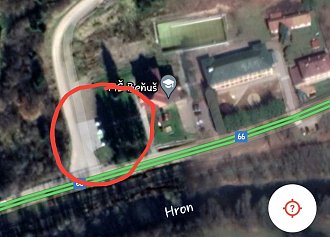

      Zdravicko. Tak aj ja sa hlasim do klubu pokazenych e-up. Dnes, otec mal auto, cca 15 km jazda. vypol na cca 10 min. po starte prilozena hlaska.
      auto nabite na cca 80%. Dali sme na 12v nabijkacku pretoze obdeleven hlasilo 11.8v, no ani po 30 min co prisla odtahovka nic.
      V RJ motora bola nejaka chyba s HV systemom, no nesfotil som si ju.
      Auto ma 5 mesiacov a 6400km.
      Rovno som im nahlasil klepacuje dosky a tlmice + vypadla mi parkovacia kamera asi 5x.
      Zajtra ma termin na diagnostiku som zvedavy.
      tak sa odmeni, za to ze som mu doprial UPSILON disky
      Este ze mam nahradny ICE, som zvedavy ci bude nejake nahradne.
