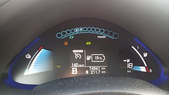

    Male postrehy pre leaf ownerov, uvarena baterka vypina nabijanie na cca 80% (ale fakt uvarena, cez 55 C )
    Pocas cesty sa da schladit tak aby to slo 28-32 kW nabijat, co je OK, po 30-35 minutach nabijania to vypne a moze ist clovek dalej. Auto bolo castejsie skor nabite ako my pripraveny dalej ist.
    LEAF isto neodmietne ist, obmedzi vykon, mne sa podarilo "stratit" az 4 akceleracne bubliny, to je ale stale dost vykonu na dialnicu.

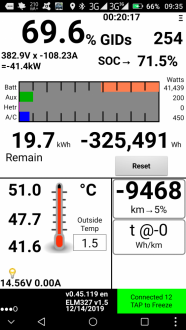

      Uff to bolo o chlp ale podarilo sa super.Len akosi nerozumiem tym teplotam tej baterie?Odkial ju mas?Ved na pristrojovke ukazuje iba dieliky?
      Ja som tiez vcera skusal sturec a ked som bol na rychlonabijacke prvy krat "pre istotu dotlacit 3 kw tak mi vyskocil zo standardnych 5 dielikov na 6 a ked som isiel spet tak som opet dotlacil myslim 13 kw tak mi skocila na 7 dielikov.Ale co viac prekvapuje tak ani v jednom pripade mi neumoznilo nabit na 100 ale v prvom na 96% a v druhom dokonca iba na 92%.Preco?Ma to suvis s tou teplotou a teda s tymi dielikmi?Ked dam doma nabit na 100% tak mi to vzdy na 100% dobije...
      Inak v tom prvom pripade ma to pri 80% vyplo.Musel som skusat na viac krat vybrat ,vsunut nabijaciu pistol a potom asi na 4 krat ma to uz pustilo aj cez 80%.Volal som aj tetuske na hotline a vraj u nich vsetko v poriadku a problem musi byt na mojej strane.Co mam skontrolovat aby to neblblo?Je sice pravda ze na domace nabijanie mam naplanovane iba 80% ale to by predsa s rychlonabijanim nemalo mat ziadny suvis..DIk

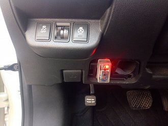

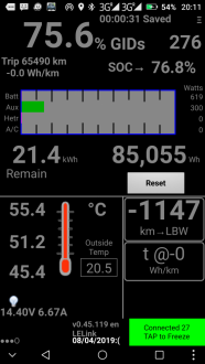

    jaron Teplotu vidim cez leafspy appku do mobilu a OBD konektor v aute, tak isto ako aj kapacitu / zdravie / nabijaciu rychlost / chyby na RJ atd atd...
    Kliknite na obrázok pre väčšiu verziu  Meno:	hot.png Videní:	0 Veľkosť:170,5 KB ID:	40244 Kliknite na obrázok pre väčšiu verziu  Meno:	obd.jpg Videní:	0 Veľkosť:105,6 KB ID:	40245
    na DC rychlonabijani cim je bateria teplejsia tym skor sa vypne nabijanie - aby sa bateria ochranila pred poskodenim - vysoka teplota + vysoky stav nabitia + cas su najhorsie faktory na degradaciu. Mozes to znova pustit ale ide to velmi velmi pomaly, mne to vcera slo na 55 C na 15 kW - to radsej ist dalej pomaly ako dalej dobijat.

      Ine miesto na zapojenie toho OBDI sa neda pozit? Netrafis to kolenom? Aby sa to neposkodilo, lebo zrovna lacna zalezitost to nieje. Alebo koli kradezi.
    • Teq
      Teq komentoval
      Upraviť komentár
      no jedine nejakym kablom, ale za dva roky co to tam mam mi to vobec nevadi ani nezavadzia
