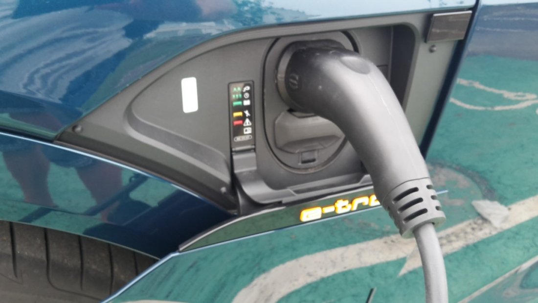

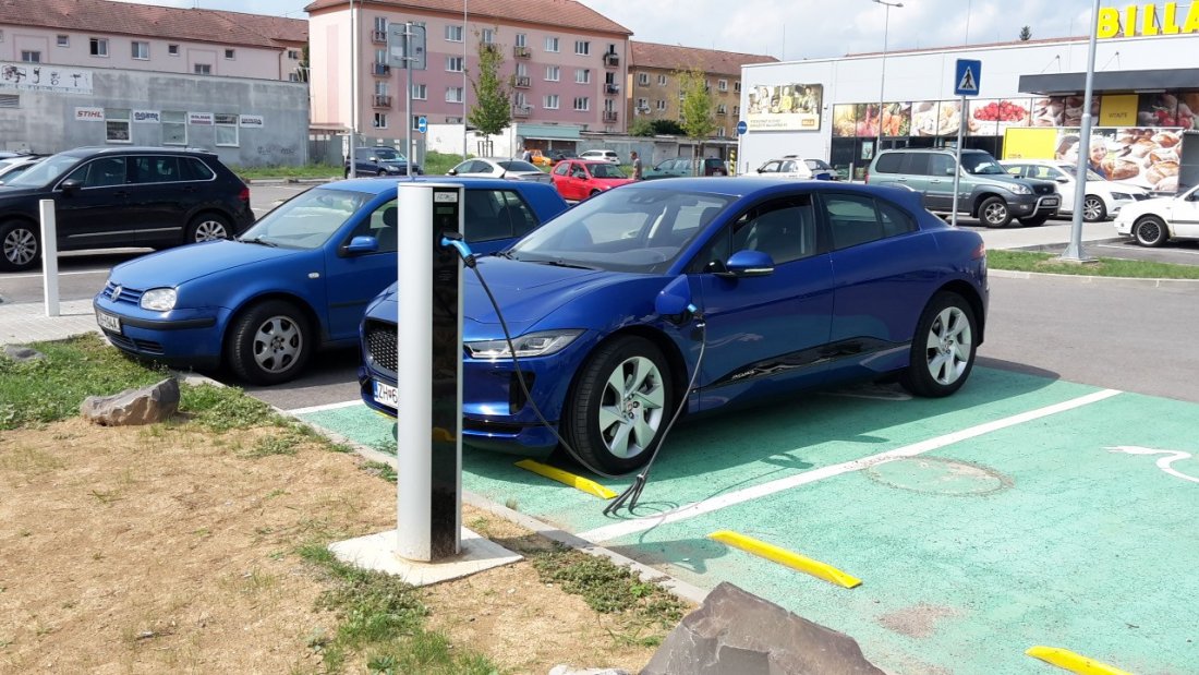

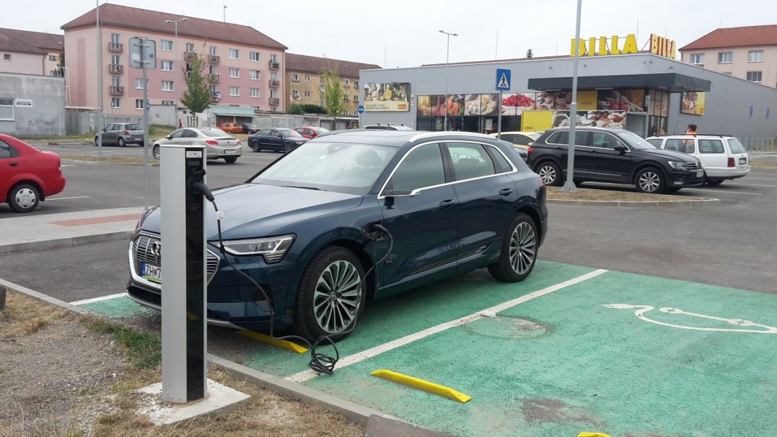

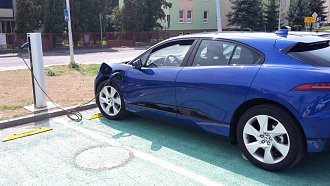

                      Este pridam cosi z archivu z tohto leta. Uz aj v ZH mam tychto Tátošov- etron a ipace . Okrem inaho co uz dávno tu beha 1.gen Leaf či aj e-smart ; či ine ev . LEN NECH TO PRIBUDA Kliknite na obrázok pre väčšiu verziu
Meno:	20190712_140211.jpg
Videní:	1731
Veľkosť:76,9 KB
ID:	43530 Kliknite na obrázok pre väčšiu verziu
Meno:	20190712_140142.jpg
Videní:	1575
Veľkosť:151,5 KB
ID:	43531 Kliknite na obrázok pre väčšiu verziu
Meno:	20190823_122646.jpg
Videní:	1544
Veľkosť:177,1 KB
ID:	43532 Kliknite na obrázok pre väčšiu verziu
Meno:	20190823_122659.jpg
Videní:	1561
Veľkosť:153,1 KB
