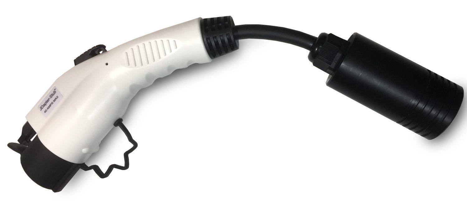

    Here’s a controversial new electric car accessory, the JDapter Stub (Tesla Charge Station Adaptor), which allows owners of non-Tesla electric cars, like...
    Tesla ma dalsiu redukciu a tentokrat ide o redukciu z destination charger nabijacky do vozidiel japonskych ako je NISSAN LEAF a ine. Na videu pod obrazkom je majitel NISSANu LEAF, ktory sa uspesne pripojil na nabijacku od Tesly DCH.

    Pozor, to je na US verziu Tesly, nie EU, takze u nas nepouzitelne.
    Respektive v EU sa pouziva Type2 konektor, takze na destination chargroch moze uz teraz nabijat ktokolvek s Type2 konektorom.

      Ja viem, ale ak to spravili pre USA verziu tak ostatne regiony si myslim, ze pridu coskoro ako sa Teslacky hovori.

      V EU to ale nedava ziaden zmysel, je to len na AC nabijanie a v EU sa pouziva Type2 a ked mas Type1 tak sa da uz davno redukcia kupit.

    To nie je vyrobok Tesly. Ale dobry napad. V podstate to iste robi v Europe kabel Typ2 -> Typ 1, ktory kazdy "Leafista" ma v pripade, ze stanica ma Typ 2 zasuvku.
    Ak ma na sebe kabel (ako napr. Tesla wall box) treba si upravit taky kabel podla tohto threadu. http://teslaclub.sk/forum/v%C5%A1eob...Dka-hpwc/page3
