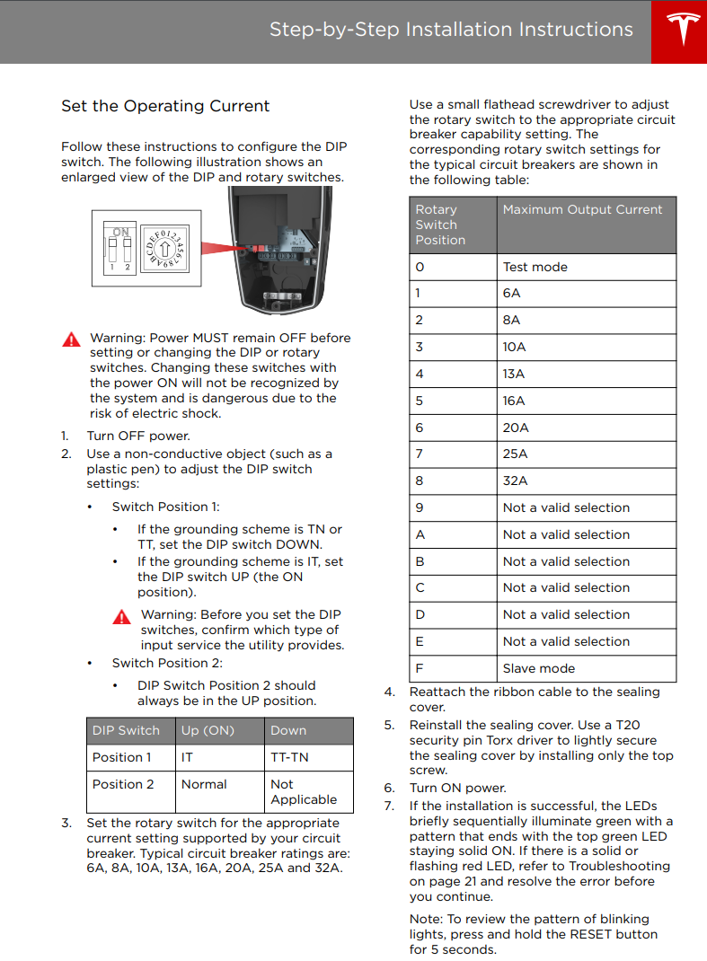

      Trojfazovy EU Tesla HPWC je len jeden typ, v defaultnom nastaveni je pre vsetky EV. Blokovanie nabijania netesiel je konfiguraciou HPWC.
      Navod na trojfazovu verziu HPWC je tu:
      https://www.tesla.com/sites/default/...l-en-AU-v2.pdf
      Nastavenie pre tesly/vsetky EV nie je v navode uvedene, no z diskusii na teslamotorsclub.com vyplyva nasledovne:
      rezim tesly/vsetky EV sa nastavuje dip prepinacom 2 - Wiring/Connection na strane 19 navodu, o ktorom pisu, ze vzdy ma ostat v hornej polohe (ON)
      prepinac 1 je pre volbu IT/TT-TN systemu (u nas je TN system)
      prepinac 2 o ktorom pisu, ze vzdy ma ostat v hornej polohe (ON) sluzi na volbu tesla/vsetky EV (no nie je to uplne pravda - vid dalej)
      V hornej polohe prepinaca 2 (on) funguje HPWC pre vsetky EV.
      V dolnej polohe prepinaca 2 (off) funguje HPWC pre tesly okamzite, no funguje s oneskorenim cca 20 sekund pre Zoe. Pre ine EV v nastaveni pre tesly HPWC nefunguje.
      Tymto prispevkom mozno nahnevan niektorych teslakov, ze davam majitelom ZOE navod na odsadzovanie "tesla only" HPWC.
      No uz to tu bolo napisane, ze pre Zoe funguju aj "tesla only" a tento web zase tolko ludi necita.
      Ak si myslite, ze to mam vymazat, napiste.
      Ak chcete HPWC skutocne uplne resetnut, treba reset stracit na 5 sekund.

        Myslim, ze nikto nebude po Auparku behat so srobovakom a rozoberat wallbox A aj tak pisu, ze musi byt vypnuty inac sa zmena nastaveni neprejavi. A majitelia ZOE a Mercedesov uz o tom zjavne vedia, lebo sa vzdy nabijaju na Tesla Only
      • Jiri GrandPa
        Jiri GrandPa komentoval
        Upraviť komentár
        Aj keby si mal sroubovak tak to neotvoris. Pouzivaju tam specialny Torx s pinom v strede. Dodavaju ho s wall boxom.
        A ako pise jux - uplny restart je ak stlacis Reset a drzis dokial nezacne blikat (cca tych 5 sekund). Potom uvolnis.

        Vcera som po dlhsej dobe bol nuteny pouzit tie “verejne” tesla wallboxy, kedze vsetky 4 miesta na nabijackach pre aupark partnerov boli zastavene spalovakmi! Omg unaveny som bol z cesty domov z hor 400 km s tromi polochorymi deckami, keby tam jeden z nich sa vtedy zjavil tak by som bol zly ako cert 😤 ale ine som chcel- tie tesla wallboxy idu zjavne vyrazne pomalsie ako tie kartove auparkove, v com je teda problem? Potreboval by som presny popis problemu- ak to teda niekto vie (@jux ?). Je to tych 16 vs 32A? Alebo nieco ine? Najneskor vo stvrtok budem s clovekom co to tam ma na starosti zo strany AP, uz som mu spominal ze ludia pisali ze je to spomalene, vravel mi aby som skusil zistit presny popis problemu. Vraj nebude problem to posunut dalej monterovi z tesly ktory zabezpecoval instalaciu ( resp z nejakej tesla partner montaznej firmy), aby to skusil poriesit..
        • Ioniq
          Ioniq komentoval
          Upraviť komentár
          Idu len cca 16A, mam to odsledovane. Predtym isli 32A. Bude to jednoduche nastavenie wallboxu a staci pohnut nejakym cudlikom. Otazka je, ci to zvladne istic. Predtym zvladol. Teraz je tam naviac hromada vianocnej vyzdoby. Ale zas v lete ide klima, ktora si potiahne viac ako par LED svetielok, takze kapacitne by mali stihat. Otazne je, ci je to blokovane na 16A nedopatrenim alebo to Aupark obmedzil zamerne kvoli vysokym uctom.
        • Komat44
          Komat44 komentoval
          Upraviť komentár
          No o uctoch to nebude, nemyslim si 😜 Tych par eur co to aupark stoji ich urcite nezabije, presne ako sme tu mali nedavno debatu, je to pre nich financne zandebatelna polozka ktora sa im hravo vrati v podobe potencionalnej novej klientely, ktora sa tam zastavi aj kvoli moznosti zdarma nabijania sa. Tiez si nemyslim ze by to malo mat suvis s kapacitou pripojky- ved to musi byt minimalny podiel z celkovej spotreby celeho AP. Posuniem info, uvidime ci sa nieco zadari..

        Takze update- AP menil tesla wallboxy, od vtedy to ide pomalsie. Tesla ich poslala postou a montoval to evidente niekto kto sa uplne nevyzna. Moj znamy vie ze sa to vnutri “niekde” da prepnut, vraj od “16A az do 40A”. Hovoril to uz aj tomu monterovi, ale evidentne s tym nic nerobil. Zajtra sme sa dohodli ze to pojdeme spolu pozriet a ak to bude len otazka nejakeho prepinaca resp. niecoho podobne jednoducheho, tak to skusime spravit sami. Viete ma niekto navigovat resp dat mi navod (obrazok?) co vlastne mam hladat a co prepnut/zapnut/zapojit? Alebo chce sa s tym niekto dojst zajtra doobeda pohrat?😉
        • g211
          Member
          • Sep 2015
          • 118
          #60
          Jasné, je to na strane 19 v manuáli: https://www.tesla.com/sites/default/...l-en-EU-v1.pdf
          Môžem sa zastaviť ak treba, daj vedieť čas.
          EDIT: Podstatné je, aby o tom vedel Aupark. Predsalen by som to bez ich vedomia neriešil, keďže ich treba otvoriť.

            Predbehol si ma. Ale este doplnim k vykonu: Pre 10 tesla wallboxov natiahli dva nove privody 5x240mm2 z trafostanice auparku, takze problem vo vykone nemoze byt a vsetky wallboxy by mohli ist s rezervou na 22kW. Navyse 22kW (alebo viac) nabijacku ma len velmi malo EV, takze je prakticky nemozne aby bolo zo vsetkych odoberane 22kW. Skor by bolo podla mna potrebne, aby rozhadzali na wallboxoch fazy, aby vsetky nemali rovnaku prvu fazu, ktora sa pouziva pri jednofazovych nabijackach - spravidla 32A. Viem, ze pri tak velkom objekte ako je aupark to zrejme nezavazi, no keby som to navrhoval ja - urcite to rozhadzem. (mozno ich podcenujem a mozno to tak urobili)
          • Komat44
            Komat44 komentoval
            Upraviť komentár
            g211 dik za manual, ten krok s otocnym prepinacom rotary switch je mi jasny- tam to proste nastavime na poziciu c. 8- 32A. Spravne? Takisto ten switch2 je zjavny ze ma byt UP, ale nerozumiem ako nastavit prepinac Switch1- tam sa pise o nejakom sposobe uzemnenia bud IT alebo TN/TT. Predpokladam ze to menit nebudeme, ale len tak pre zaujimavost by som chcel vediet co sa u nas pouziva?
            P. S. Ideme to riesit s clovekom priamo z AP ( a reportuje rovno do FRA takze je dostatocne vysoko v hierarchii 😉), takze o tom naozaj AP vie..
            jux co sa tyka tych faz, to asi zajtra riesit nebudeme, to uz je na nas velmi vysoka matika 😳
            Hlboko sme sa zamysleli a dohodli sme sa ze to zvladneme sami, tak ked to totalne rozhasime dam vam vediet, a dohodneme sa kedy to niekto fundovany dojde opravit 😂
            Ale ak bude mat niekto cestu okolo 9.30 a vie to nejako zmerat, resp porovnat ci to ide rychlejsie, tak sa zastavte..
            Naposledy upravené Komat44; 07-01-2019, 20:37.
          • Peterka
            Peterka komentoval
            Upraviť komentár
            U nas je TN/TT , IT maju Nori a tusim aj taliani.
            Ved pripoj po prestaveni Ioniq a hned uvidis, akym prudom nabija
          • Komat44
            Komat44 komentoval
            Upraviť komentár
            Ok, tak hadam z toho nespravime TNT 😳 a taka blba otazka- kde v ioniqu vidim nabijaci prud? Ci si myslel len porovnat kolko ukaze cas do dobitia pred a po nastaveni prepinaca?
          • Peterka
            Peterka komentoval
            Upraviť komentár
            Bez diagnostiky nevidis, ale ako pises- podla casu do konca, je to jednoducha matika. Pri 32A je vykon cca 7kW, takze napr. pridanie 50% je cca 2hod
            Nemusis pozerat pred, staci po. To plati pre Ioniq s 28kWh baterkou :-D
