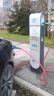

    Toto je nabíjacia stanica v Mierová 19, Bratislava. Tu môžete zdieľať svoje skúsenosti (fotky, videa) s nabíjaním na tejto nabíjačke, prípadne napísať čo si myslíte, že je dôležité vedieť o tejto nabíjacej stanici. Je to prepojené s našou mapou nabíjacích staníc, na ktorej je odkaz k tomuto vláknu keď kliknete na "Webstranka". Viac info tu.

        je tam fakt takyto tech. rozdiel? Ta dnesna tesla bola napichnuta tak ako na fotke hore - pri tomto pohlade do praveho štekra, este som sa divil ze naco.
        Mam za to, ze tesla ma uzamknuty konektor na strane vozidla, ale tieto stlpiky ako riesia zamykanie konektora?

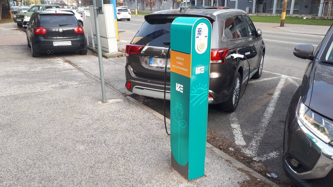

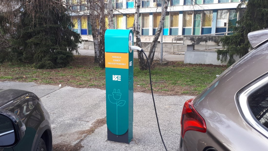

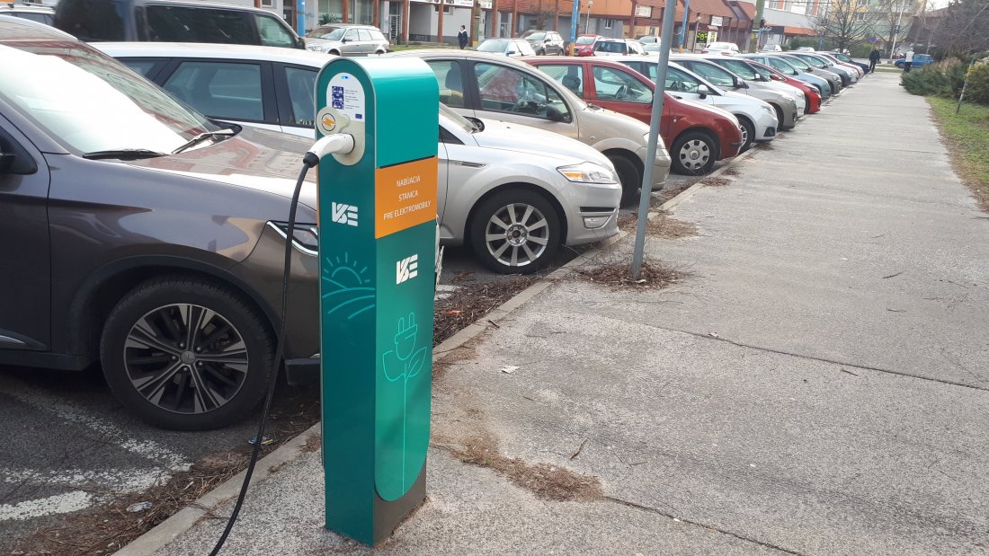

        Prednedavnom som si vsimol, ze tato nabijacka prebehla rekonstrukciou. Viete niekto podat aktualizovane informacie o tom, ze ci je to stale nabijacia stanicka, kde sa da nabijat zadarmo? Dakujem.
        • Vilo
          Member
          • Sep 2017
          • 129
          #12
          Bol som na nej pred týždňom, šla bez problémov - pichol som a šla na plných 11kW čo moje auto vie cucnúť.
          • milan84
            Senior Member
            • Jun 2015
            • 857
            #13
            ja som tam bol 11.1 a davala po starom-jedna zasuvka menej, druha viac. Kedy prebehle aka rekonstrukcia?
            • Vilo
              Member
              • Sep 2017
              • 129
              #14
              Tiež som žiadne známky rekonštrukcie nevidel.
