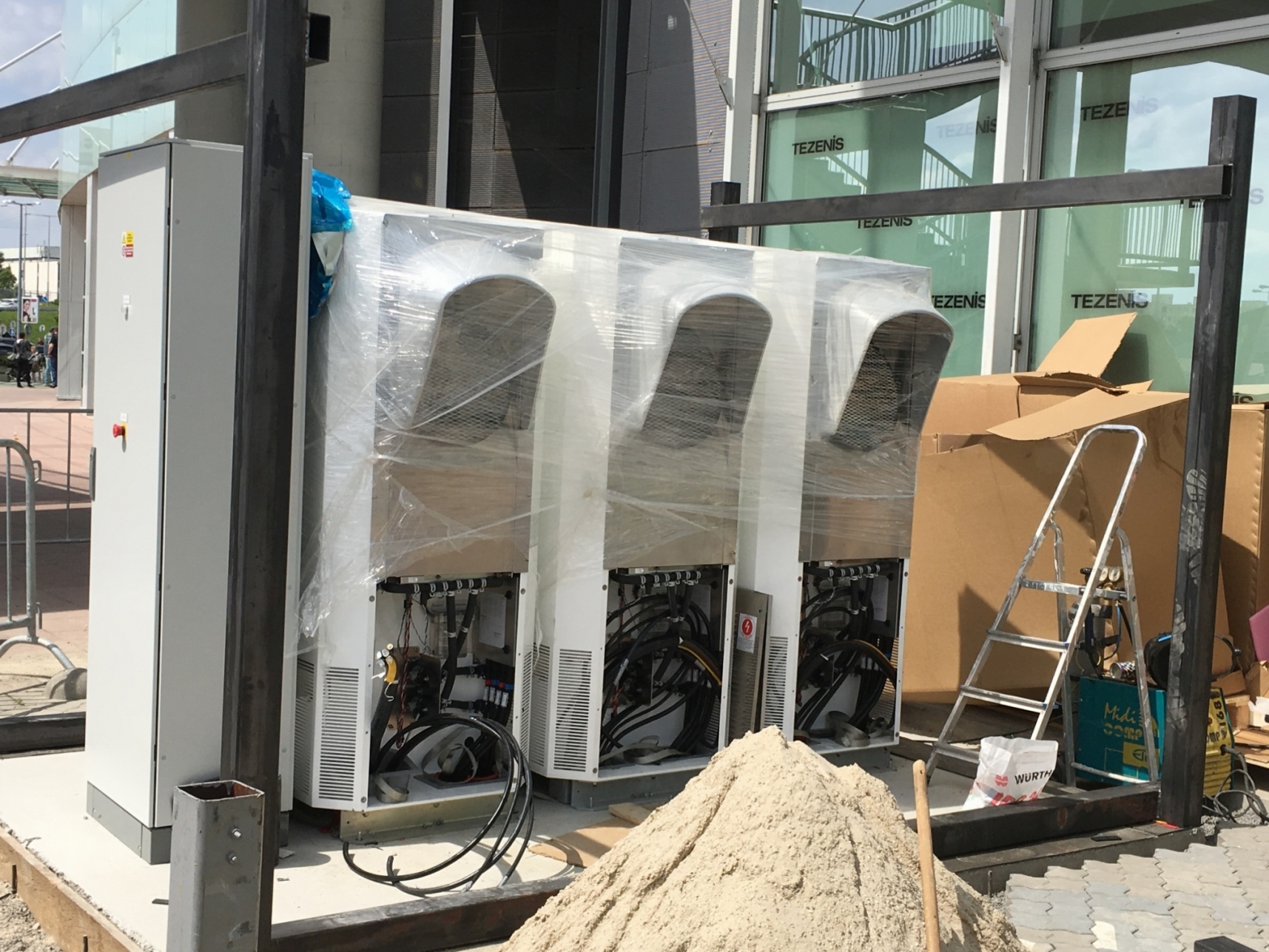

Meno:
Videní:	0
Veľkosť:1,47 MB
ID:	14901 Tri skrine elektroniky SC pre sest nabijacich stojanov
            • ICE666SVK
              ICE666SVK komentoval
              Upraviť komentár
              Toto su vlastne 3 nabijacky SC pre 6 stojanov sparovane 1 nabijacka 2 stojany. Cize 1A 1B, 2A 2B, 3A 3B.
            • ozana
              ozana komentoval
              Upraviť komentár
              Vidím správně rezervu (kabely) pro 4. skříň (7. a 8. stojan)?
            • jux
              jux komentoval
              Upraviť komentár
              Nie tie, 3 kable vedla troch skrin SC su zrejme AC privody z trafostanice z budovy Auparku, asi tam daju este AC rozvadzac.
              ozana, na obrazku ku prispevku
              http://teslaclub.sk/forum/v%C5%A1eob...4636#post14636
              vidno, ze chranicky pre tri stojany elektroniky SC su inak usporiadane ako chranicky pre rozvadzac AC napravo
              Naposledy upravené jux; 10-05-2017, 09:38.

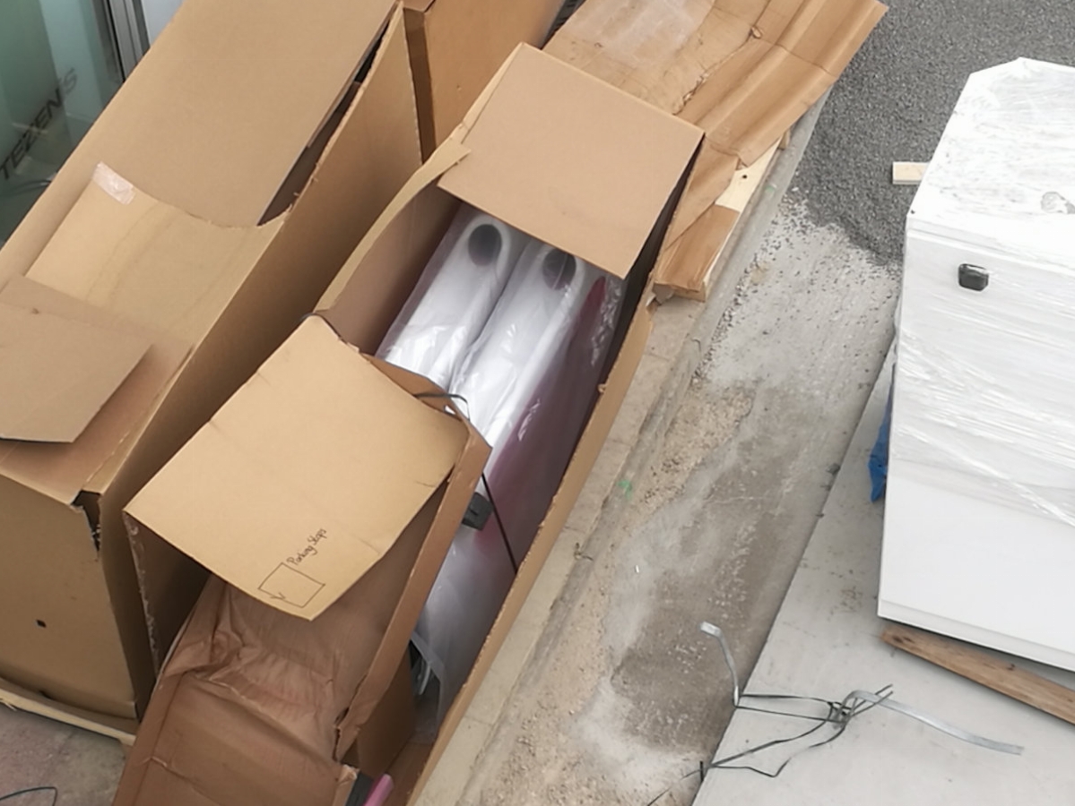

                      Rozpraval som so stavbyveducim a podla jeho nazoru budu knocom tyzdna hotovi.
Meno:
Videní:	0
Veľkosť:635,4 KB
ID:	14973Kliknite na obrázok pre väčšiu verziu
