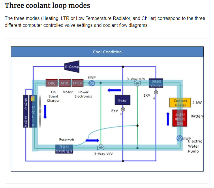

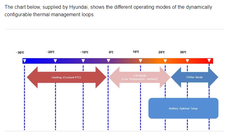

              Tak som pogooglil a nasiel nasledovne o manazmente baterie 64kWh Kona/Niro:
              Takze USA verzia je bez ohrevu baterie. Kanada ma ohrev baterie.
              USA verzia kurenie kabiny 5,5kW odporovymi kablami. Kanada ma TČ.
              Bezohladu na absenciu ohrevu baterie, auto si vie zaobstarat pre bateriu teplo z elektromotora a silovej elektroniky. Nazvime to pre nase ucely pasivny ohrev baterie.
              V aute je teda teplotny manazmet rieseny sluckami a ventilmi-chladi/ohrieva sa iba to co sa naozaj potrebuje-co je super, ale je tu niekolko okruhov riadenych elektronikov co sa samozrejme moze dodrbat.
              Ak je v aute namontovany aj dodatocny ohrev baterie o vykone 2kW pouziva sa az pri minusovych teplotach alebo ak sa v MENU povoli Zimny mod. Samotny ohrievac baterie je mimo baterie a ohrieva inak "chladiacu kvapalinu" pred vstupom do baterie.
              zdroj: https://electricrevs.com/2018/12/20/exclusive-details-on-hyundais-new-battery-thermal-management-design/
              zdroj obrazkov: https://electricrevs.com/2018/12/20/exclusive-details-on-hyundais-new-battery-thermal-management-design/
