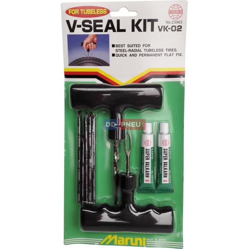

Na rychlu opravu dier od klincov a srobov sa hodi nosit aj toto: http://www.ddpneu.sk/sada-do-auta-na...uni-v-seal-kit
s takýmto sa dá opraviť pneu s oceľovou výstuhou? mám doma "památeční" súpravu od "pneumant-u", ale to boli v pneu iba NIEoceľové kordy. šidlo, dierovač, rašpľa, gumový hríbik, lepidlo, ... necelá štvrťhodina aj s demontážou a spätnou mobntážou kolesa (+fúkanie ručnou pumpou) . -
Vyzera to zaujimavo. Uz si to pouzil ? -
Tak snad ked uz mas tu sadu, tak lepidlo sa bude dat kupit aj samostatne. Inac je tato sada na lepenie defektov docasna? Teda aby som dosiel domov a isiel si dat koleso skontrolovat ci riadne opravit do servisu, alebo je to plnohodnotne a mozem jazdit dalej ako keby to bolo spravene v servise? Ja som totiz za viac ako 20 rokov co mam vodicak defekt nemal. -
Tie iste knoty pouzivaju v servisoch - je to na stalo. Svojpomocna oprava pomocov knotov ma svoje limity, Ak sa odlepi pneu od rafika, tak moze byt problem nafukat pneumatiku malym kompresorom. Tiez sa mozre posunut pneumatika voci rafiku a potom treba dat koleso znova vyvazit. No ked sa guma neposunie a da sa nafukat malym kompresorom - je to konecne riesenie. Ked sa posunie a podari sa nafukat, tak sa da prist do pneuservisu aj s nevyvazenym kolesom. Staci raz sledovat pneuservisaka ako to robi a zvladne to kazdy. Boky pneumatiky sa nesmia lepit.Naposledy upravené jux; 07-02-2017, 06:26.
