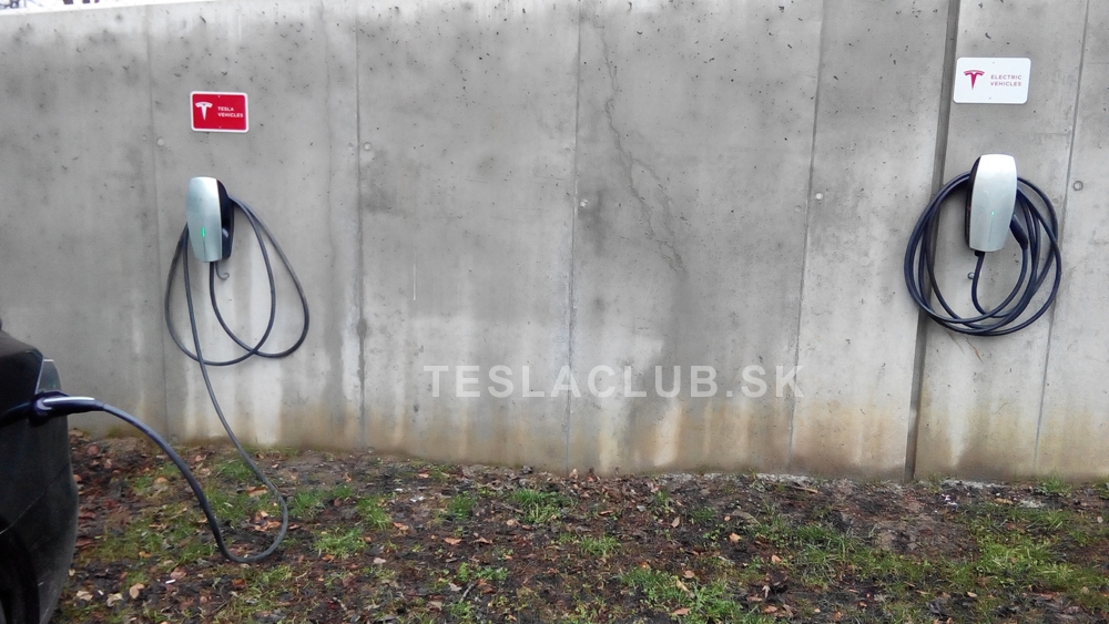

    Popis:
    AC: 1xTyp-2, 22 kW - Tesla Universal wallbox, 1xTyp-2, 22 kW - Tesla Dedicated wallbox,
    GPS: 49.214459, 18.848294
    Platba: Zdarma, len pre zákazníkov.
    Ováracia doba: 24/7

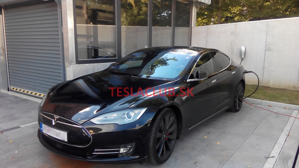

    Foto: Click image for larger version  Name:	hotelgbelany.jpg Views:	1 Size:	386.0 KB ID:	11036
    Toto je nabíjacia stanica Hotel Gbelany. Tu môžete zdieľať svoje skúsenosti (fotky, videa) s nabíjaním na tejto nabíjačke, prípadne napísať čo si myslíte, že je dôležité vedieť o tejto nabíjacej stanici. Je to prepojené s našou mapou nabíjacích staníc, na ktorej je odkaz k tomuto vláknu keď kliknete na "Odkaz na fórum". Viac info tu.

        Miesto bolo pred pár dňami schválené a upravené pre program "Destination Charging". Na mape by sa malo zjaviť vraj do konca marca.
        . Click image for larger version  Name:	image_2397.jpg Views:	1 Size:	415.0 KB ID:	13691

        Na mape je chybne uvedené 1x 22kW. V skutočnosti sú tam 2 Wallboxy, 1x pre Teslu a 1x univerzálny Typ 2
