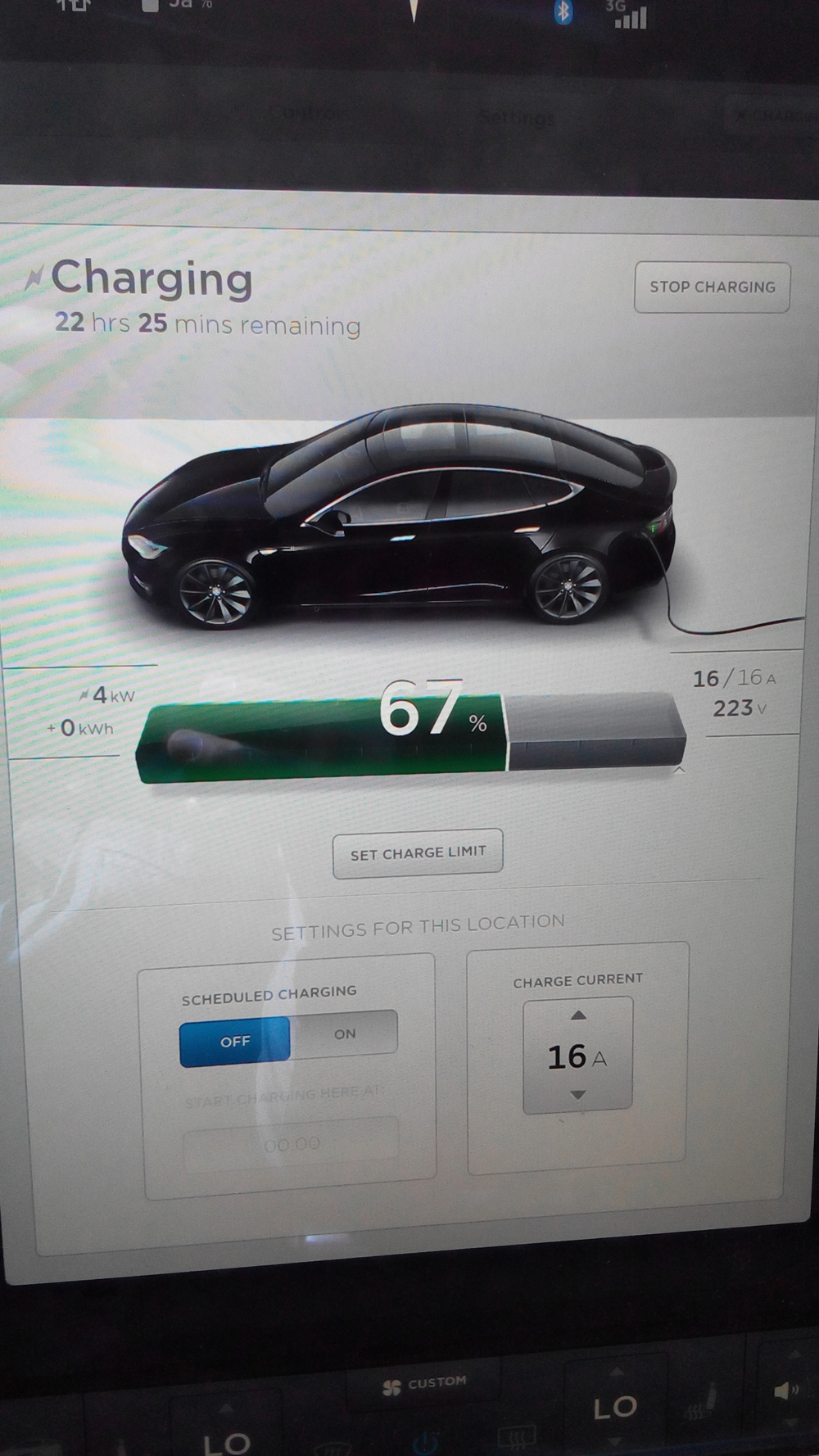

    Takto tam nabíja:

      Super, kdyby tam dali obyčejnou zásuvku, taky by hodně ušetřili (za ten profi stojan).

        Autá z nejakého dôvodu (asi bezpečnostného) neberú celých 16A zo zásuvky. Tesla napr. berie 13A a niektoré iné autá len 10A, tuším. Tá nabíjačka umožňuje brať 16A. Pre VW Up to dokáže nabiť namiesto za 8 hodín za 6 hodín. Ale ja to aj tak považujem za premrhané peniaze. Len o niečo väčšiu sumu tam mohli mať nabíjačku 3x32A. Takto to len zbytočne zaberá miesto na mape.

          Slovenska norma o elektroinstalacii STN 33 2130 (rovnako ako ceska CSN 33 2130 a zrejme aj ine) hovori, ze spotrebice zapajane do standarnej zasuvky zasuvkoveko obvodu isteneho 16A isticom mozu mat maximalny prikon 2000VA. Takze 13 aj 10A pri 230V je nad tento limit. No myslim, ze v predaji su spotrebice napajane standardnou zastrckou, ktore maju prikon viac ako 2000VA.
