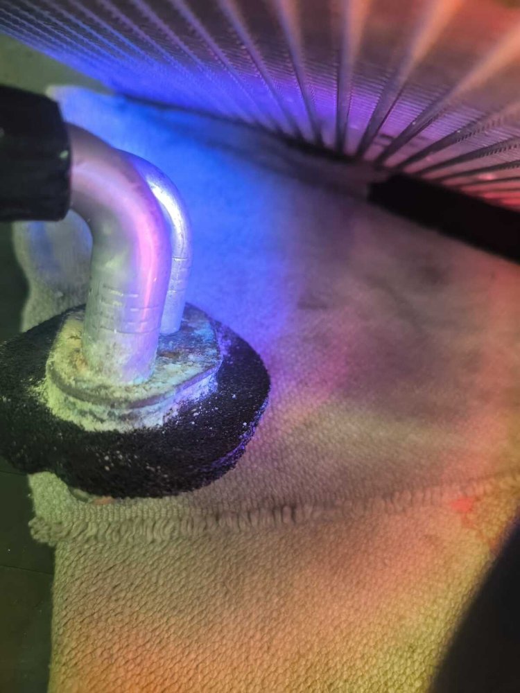

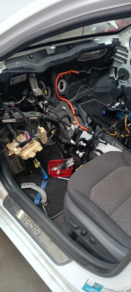

Mame Hyundai Ioniq 2017 a tento rok prestala fungovat klima. V Autopolise nic nezistovali, len doplnili chladivo a vratili nam auto. Klima fungovala mozno dva tyzdne a problem bol spat. Odmerali mnozstvo chladiva, znovu ho doplnili, ze mame pojazdit a potom sa uvidi podla kontrasntej latky, ze kde je unik. Klima fungovala 2-3 dni, auto slo naspat do servisu, bohuzial tam nenasli ziadny unik. Poslali to aj k novosedlik.sk, tam bolo auto natlakovane 4 dni a jedine co nasli bol nejaky maly unik pri solenoide. Ten v autopolise vymenili, doplnili chladivo a auto nam vratili. Zatial ma to vyslo asi 900 eur a klima znovu fungovala asi len dva tyzdne. V novosedlik.sk, sa toho uz nechcu chytit, a Autopolis nevie co stym. Nacenili nam vymenu vyparnika za 2000 eur (nevieme ci je zly, len som sa docital, ze sa zvykne pokazit, tak som si dal nacenit vymenu). Problem je, ze je to bez garancie, ze to bude fungovat.
