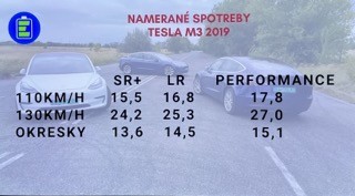

        Ako pisu chlapi vyssie, performance ma lepsi podvozok, brzdy, akceleraciu, tvrdsi podvozok. Su tam 20" kolesa, nie 21" a ano, je tam o nieco vyssia spotreba ako u LR vid obrazok.
Meno:	spotreba.jpg
Videní:	738
Veľkosť:19,4 KB
