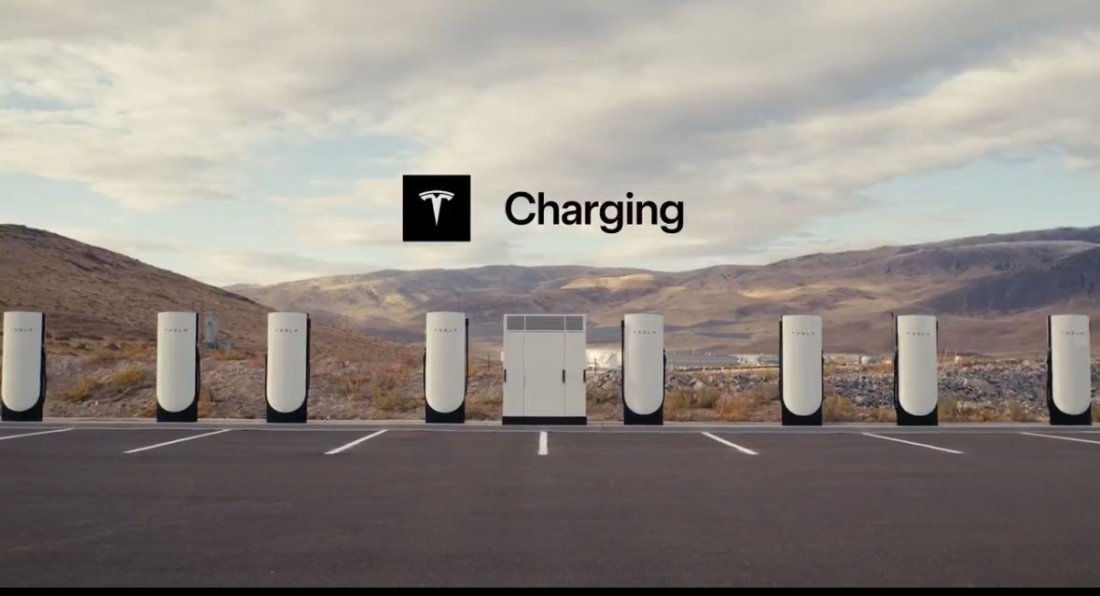

    Tesla innovacia_Supercharger V4 new
    TESLA dnes predstavujeme V4 Cabinet – schopný dodať až 500 kW pre autá a 1,2 MW pre Semi.
    Rýchlejšie nabíjanie: Podporuje architektúry vozidiel 400 V – 1000 V, vrátane o 30 % rýchlejšieho nabíjania pre Cybertruck.
    Vozidlá S3XY majú rýchlosť nabíjania 250 kW, ktorú už zažívajú na skrinke V3 – nabitie až 200 míľ za 15 minút.
    Rýchlejšie nasadenie: V4 Cabinet napája 8 stĺpikov, 2x viac stánkov na skriňu. Nižšia stopa a zložitosť = viac stránok prichádza online rýchlejšie.
    Hardvér novej generácie: Špičková výkonová elektronika navrhnutá tak, aby bola najspoľahlivejšia na planéte, s 3-násobnou hustotou výkonu
    umožňujúcou vyššiu priepustnosť s nižšími nákladmi.
    Prvé otvorenia v roku 2025.​

      Chápem to správne, že existujúce V4 s V3 kabinetmi sa nedajú jednoducho prerobiť kvôli DC bus :/ ?
    • jeeff
      jeeff komentoval
      Upraviť komentár
      nick.n17 V3 kabinet je pre 4 stojany, V4 pre 8 stojanov. DC bus prepaja 2-3 V3 kabinety. Cize podla mna ide lahko nahradit 2XV3 kabinet jednym V4 kabinetom, len sa vsetkych 8 stojanov zapoji do jedneho kabinetu. Problem bude dlzka kablov atd, ale technicky to asi ide.
      Problemove budu instalacie kde je 3xV3 kabinet prepojeny cez DC Bus, to by potom museli zlozitejsie kombinovat V4 kabinety.
      Nemysim si ale, ze to budu robit, nedava to zmysel (mierne zvysenie vykonu), jediny zmysel to ma v tom, ze je tam podpora 800V, ale to je pre Teslu v EU zatial nepodstatne. Jedine teda, ze by novy Y bol uz tiez 800V. Ale tesla dnes nema problem s tym, ze by vykon nestihal, skor je problem v nabijacej krivke, ktora ide pomerne rychlo dole, takze ani 400V dnes nie je limitujucich.

      jeeff Úplne zbytočné by to nebolo. Tých hubov na V4 je už sto a nabíjajú tam aj iné autá. Terajšia V4 nedáva pre 800V iné autá žiadny zmysel.
      Veď uvidíme. Hlavne, že to už aspoň na nových bude.
