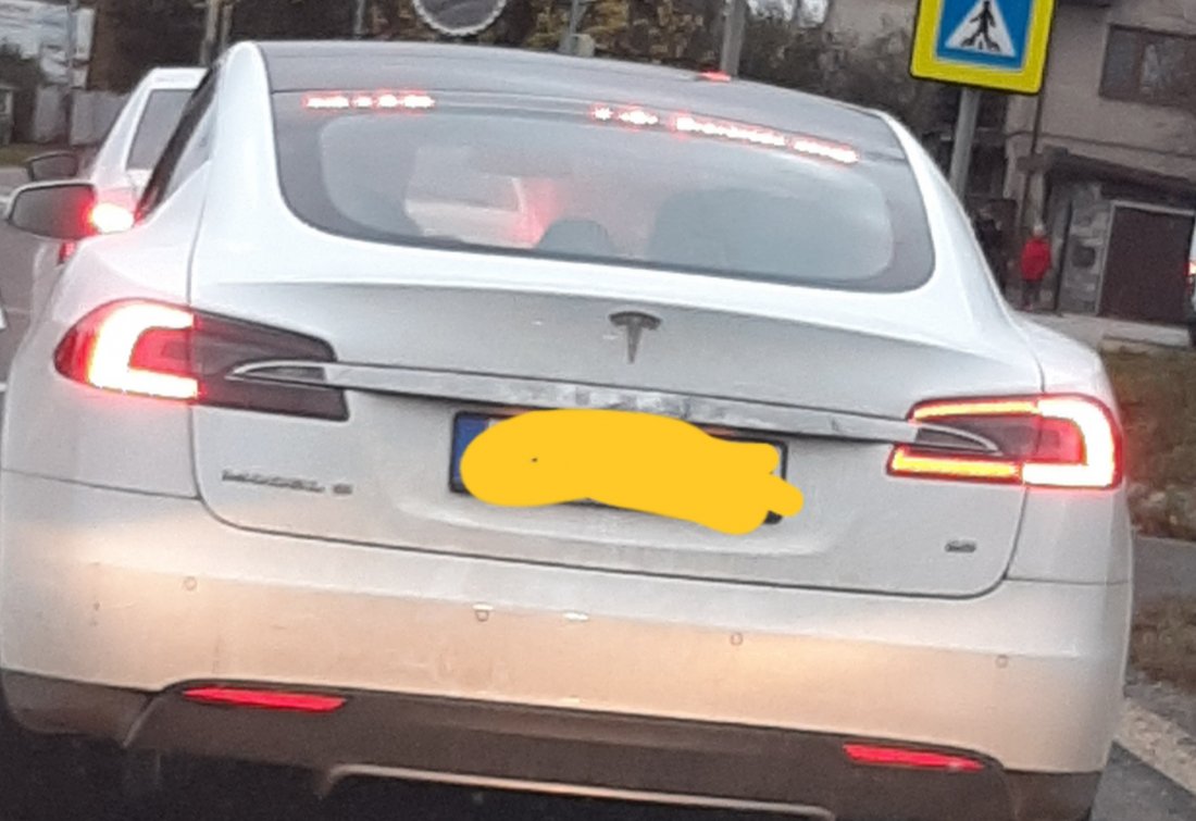

    Toto sa deje viacerým majiteľom S-iek? Aj ľavé svetlo aj horné brzdové ktoré je efektne cez celé sklo vypálené. Som ulovil dnes v KE. Ako ľahká/náročná je oprava?

      Toto som ešte nevidel. To bude dosť starý kus.

      To je standard aj na spalovakoch... kazda dioda raz odide. Pozri svetla starsich 6-7 rocnych Passatov a Golfov a vacsine z nich bude chybat par diodiek a najdu sa aj novsie kusy. Fordy a Hyundaie tiez casto vidam s polovicou odpalenych LEDiek denneho svietenia (originalnych).
