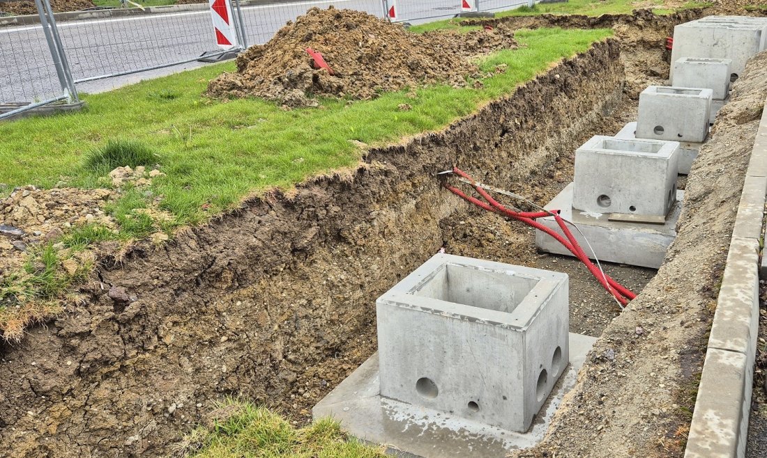

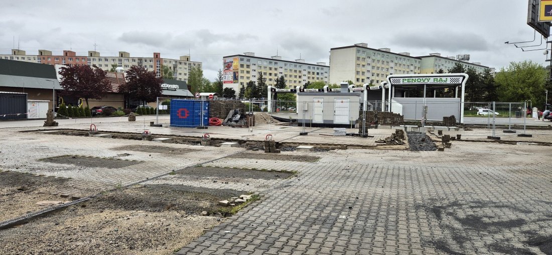

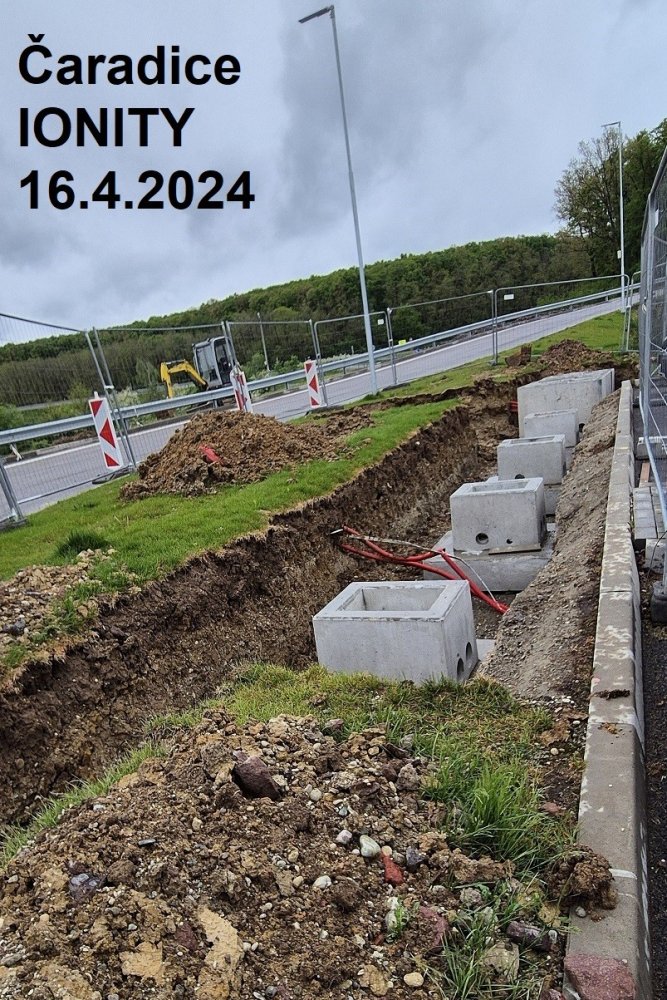

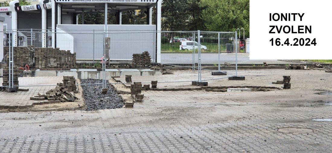

    Nové aktuálne fotky s IONITY Čaradice a IONITY Zvolen. Kliknite na obrázok pre väčšiu verziu

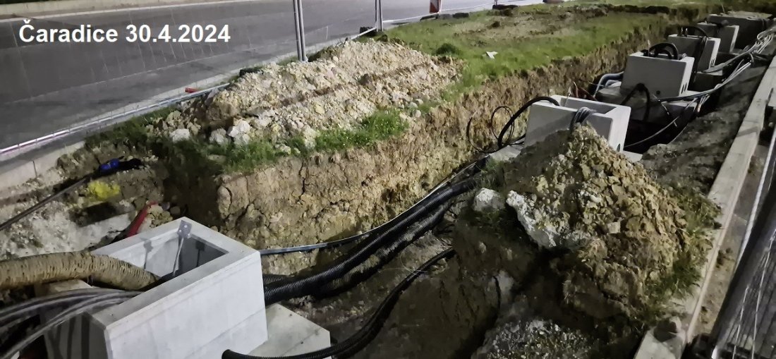

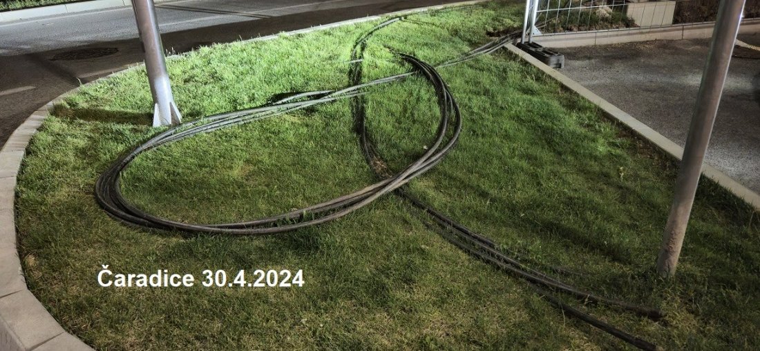

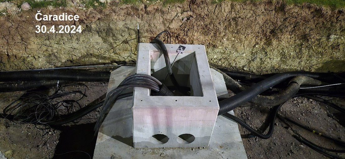

    Čaradice - stavba IONITY - za dva týždne pribudla kabeláž (foto 30.4.2024 o 22:50)

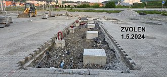

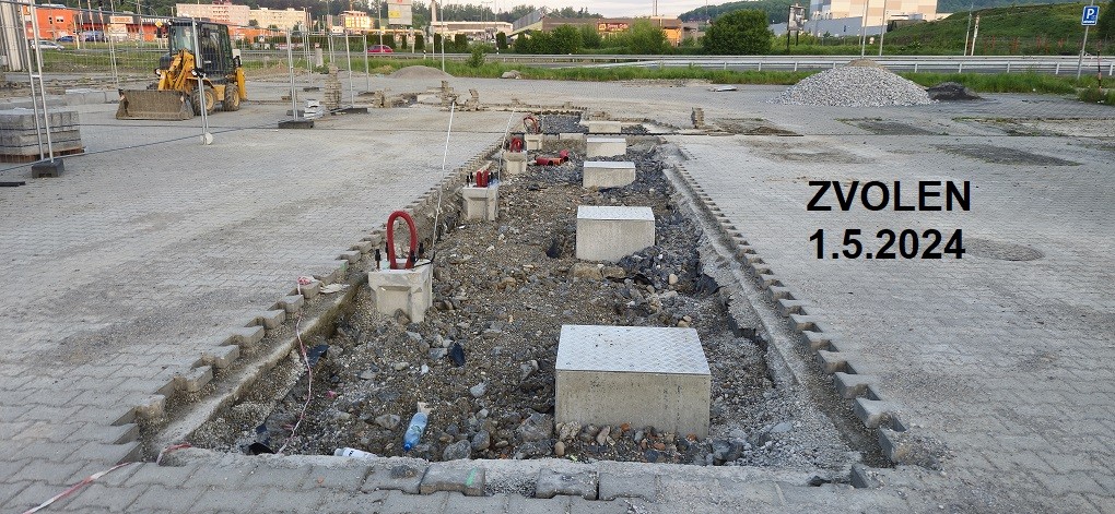

      IONITY Zvolen 1.5.2024 (bez výraznej zmeny za posledných 14 dní)

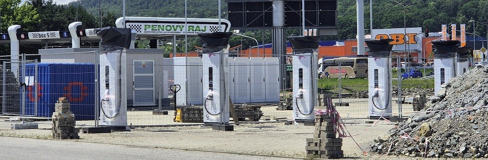

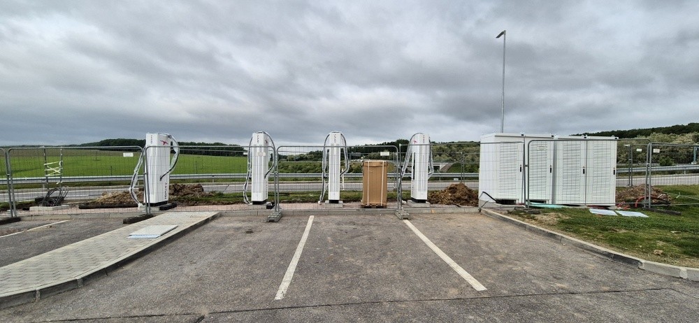

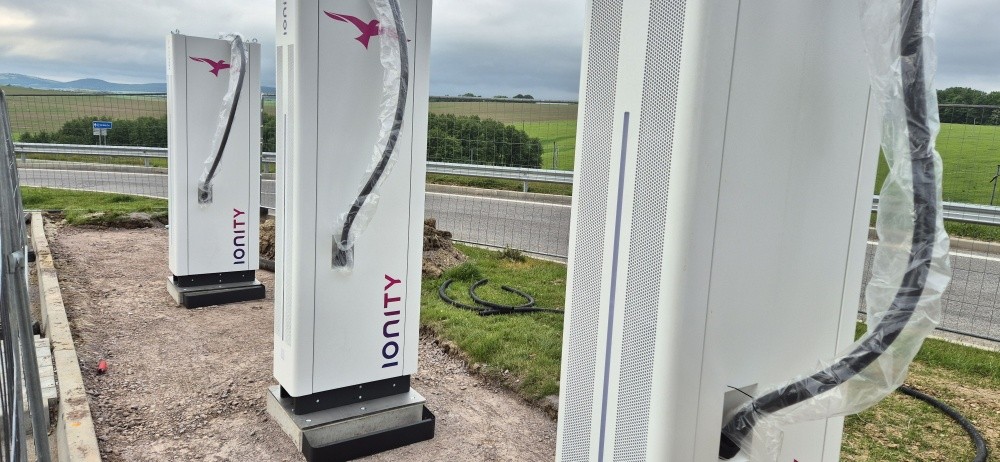

        IONITY Čaradice 7.5.2024 - za týždeň osadili technológiu

          parada. uz som neveril, ze aspon fyzicky budu stat na nas velky den

            Nie je vylúčené, že do soboty, kedy je zraz pribudnú aj držiaky káblov s manažmentom (tzv. špagát, čo drží nabíjací kábel v jeho polovici). Medzi stojanmi je kartónová krabica s Poľska a zvyšná časť je asi tam. EKOENERGETYKA totiž tieto komponenty, ale aj iné celé nabíjacie riešenia ponúka.

          Spomenutý kartónový box medzi stojanmi v Čaradiciach.

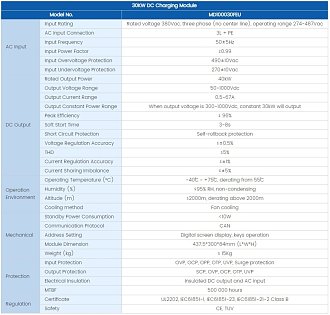

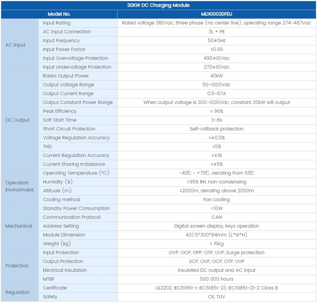

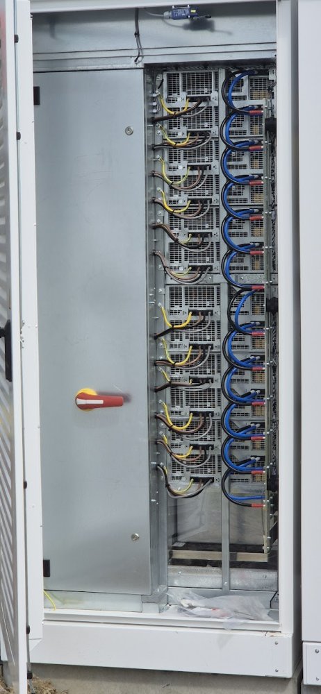

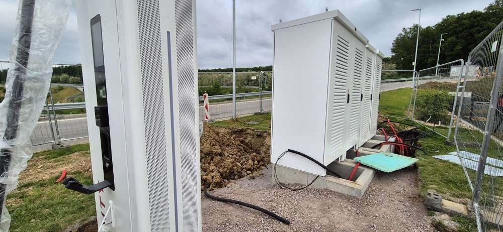

            Ionity Čaradice napreduje. Technicky komplet osadená lokalita, Transformátor 1250 kVA, 4x BOX pre Ionity, každý po 12 modulov. Moduly by mali byť od spoločnosti MIDA Power 30 kW MD100030FEU (túto informáciu čerpám iba z vizuálu).

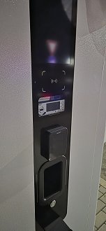

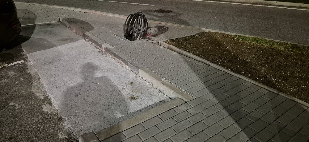

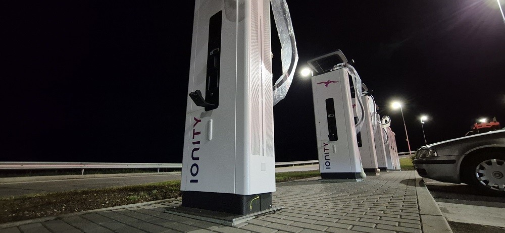

              Ionity Čaradice po ďalších 11tich dňoch má osadenú zámkovú dlažbu okolo stojanov, ktoré sú osadené presným meraním pri nabíjaní a bankovými terminálmi na platby kartou. Je aj rozšírené dvoj miesto smerom dozadu namiesto cca. 5 metrov je tam cca. 6 metrové stojisko k otvorenej šachte na nabíjací stojan. Nie je vylúčené, že bude prichystané pre elektrické ťahače, ktoré budú nechávať náves na hore určenom stojisku počas pauzy.

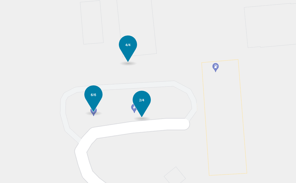

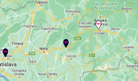

                    Práve spustili Čaradice 4x 350kW ... Luxusné miesto... 4x ZSE a 4x GW, reštika, kaviareň, dets.ihrisko.
                    A keď bude málo. Ešte tam má Ionity miesto na Alpitronic 400kW (+2xCSS) :-)
