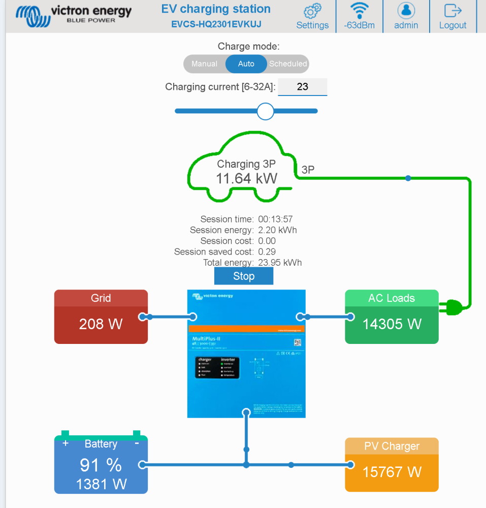

    Vcera som doma napojil a spojazdnil moj novy wallbox Victron Energy EV Charging station .
    Nakolko mam doma zostavenu offgrid elektraren a menice od Victronu , tak mi tato nabijacka funguje skvelo . Bezproblemova komunikacia , pripojenie a perfekny prehlad.
    Wallbox som pripojil na tri fazy , po prvom spusteni pripojil na wifi siet a krasne mi to nabehlo a funguje zo systemom . Jednoduche nastavenie wallboxu cez mobil alebo web rozhranie a mate moznost si vybrat tri mody a to : manualny , auto rezim alebo shedule (nabijanie podla vasho navoleneho casu ) . Momentalne to skusam na auto a krasne to funguje . Mam nastavene na wallboxe ze ked sa bateria na solari nabije na 90% , až potom pusti nabijanie auta na automatiku , cize podla intenzity slnka si samo pridava alebo ubera vykon nabijania auta.. pre mna je to TOP ! Som spokojny ..

      Vie tá nabíjačka pozastaviť nabíjanie a prepnúť na jednofazovy režim keď výkon ktorý je k dispozícii klesne pod 3,6 kW a naspäť?
      Ja pouzivam Victron v spojení s Loxone nabíjačkou a tam to funguje skvelo vrátane tohto prepínania.

        tak to som neskusal , mam nastaveny minimalny vykon 10A , dnes som otcovi nabijal ZOE , islo to krasne a potom som si este dotlacal Iioniq 5 a nabijalo . Samozrejme 3F . Ked nabijam starsiu Konu 64+ tak sa nabija jednofazovo automaticky a ide to tiez ... (ako to mam vyskusat , test , o com pises? )
