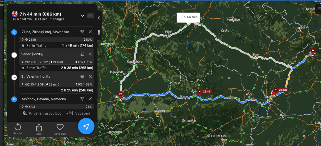

      Toto je ABRP pre I6 Awd. Asi ešte SVK poriešiš naším operátorom? A potom ťa čakajú 3-4x (vrát cesty späť).
      Inak čo na to tvoje auto? Nenaplánuje samo nabky? Koncernová karta nevyjde lacnejšie?
      Kliknite na obrázok pre väčšiu verziu  Meno:	image.png Videní:	0 Veľkosť:702,5 KB ID:	93316
