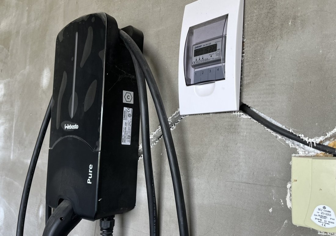

      Obidve možnosti sú vhodné a je len na tebe čo ti viac vyhovuje.
      Ja som mal tiež do prístrešku (teraz už garáže) vyvedenú 400V 3 fázovú zásuvku a nakoniec som sa rozhodol pripojiť "za ňu" wallbox. Nikdy nebudem využívať nabíjanie zarovno s nejakým 400V spotrebičom tak v tom nevidím problém.

        Catchcash Úplne v pohode. Je to jednoduchá krabica bez displeja, wifi alebo dynamického riadenia výkonu. Výkon sa dá nastaviť pomocou jumperov - pri inštalácii som ich nastavil na 11 kW a odvtedy som s tým nehýbal. Nabíjanie riadim z auta (začiatok po 23:40 nech to ide z NT). Má aj mechanický zámok, ktorý však nepoužívam. Dá sa zamknúť a tým zamedziť použitiu.
        Konštrukcia je plastová, vcelku robustná,
        Jedinú vec, nad ktorou som chvíľku maturoval po prvotnom zapojení bolo, že mám inak poradie fáz a musel som to teda zapojiť nie podľa farieb vodičov ale metódou pokus-omyl.
        Naposledy upravené PistaTT; 02-10-2023, 15:34.

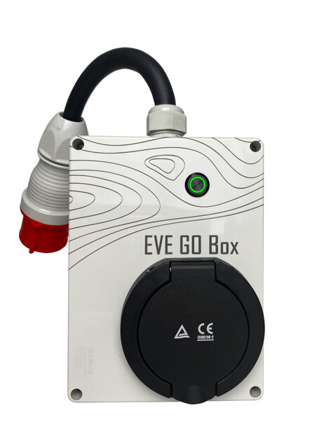

      Dakujem za odpovede chalani. Za uplynulu dobu som nacerpal dalsie informacie a stale som este nedospel k najvhodnejsiemu / cenovo vhodnemu rieseniu. Preto vas prosim o radu. Vec sa ma takto:
      V garazi su 4 elektromiesta ( 2x 230V zasuvka a 2x 32A 400V 5-pin cee zasuvka). Tieto 4 zasuvky maju 1 spolocny elektromer ( 52A istic, pisany na spravcovsku spolocnost - tu este zistujem ake vlastne budu ceny za 1 kW). Ale medzi elektromerom a zasuvkami su tzv. podruzne elektromery (cize viem si odcitat spotrebu vlastnej zasuvky, pricom moj podruzny elektromer ma 25A istic).
      Moje auto nabija 7,2 kW a ma 1 fazove nabijanie. Tu mi vychadza ze plny vykon aj tak pri 25A istici nedosiahnem ako pise PistaTT (alebo ked mam 3f zasuvku, tak je to nejako mozne?).
      Existuje iba nejaka redukcia z 32A 5 Pin na 230V, kam by som napojil nabijacku, ktoru uz mam? V obchodoch som ju nenasiel, iba zo 16A na 230V, ale mam info, ze by sa dala vyrobit. Kazdopadne chcem sa vyhnut potencionalnym problemom, ak by nieco nahodou zacalo horiet. Osadzat wallbox ani vrtat do steny nemozem, taktiez prerabat existujucu zasuvku nemozem.
      Rozmyslam este nad tymto, len ci zvolit 11 kW alebo 22 kW ? Ten by som polozil iba volne na policku a pripojil typ 2 kabel, ktory uz mam.
      Přenosný wallbox TYP 2 32A 22kW. Nabíjecí stanice pro elektromobily GO BOX, její výhoda je, že je přenosná.

        Ale k veci: Rýchla a lacná "redukcia" sa dá urobiť z tohto:https://www.hagard.sk/produkty/zasuv...0v-32a-5p-ip44
        K tomu 5 žilový kábel a 32A samca. Tým neprídeš o 32A zásuvku a zároveň dostaneš 230V zásuvku. Celé bez stavebných zásahov.
        Prenosnú nabíjačku mám osvedčenú od https://inchanet.com/produkt/inchane...table-wallbox/ a 22kW variant kvôli rezerve napriek 11kW palubnej nabke.

        Nemám. Ja som dal domov klasický wallbox Webasto.
