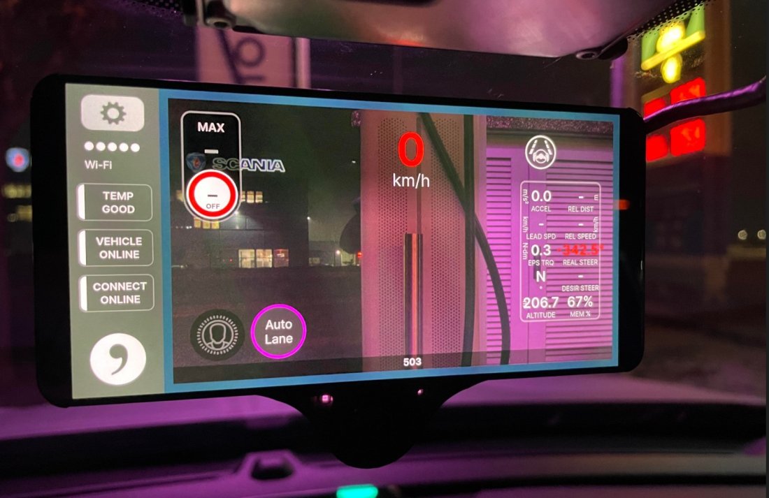

      ahojte, pozeram sa (tiez) na comma 3 openpilot uz dlhsie a cakal som ako dopadne support ev6 - kosik v check-out mode pripraveny a vaham. Ich decemborvy taco test s ev6 hda II inak dopadol super . Citam prave comma discord co to znamena pre moju HDA I veriziu
      Kto nevidel kde je bleeding edge status openpilot teraz, urcite odporucam pozriet ich FSD "taco test" - https://www.youtube.com/watch?v=SUIZYzxtMQs
Meno:	image.png
Videní:	497
Veľkosť:51,3 KB

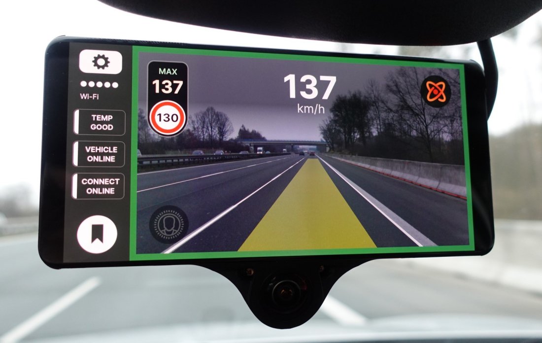

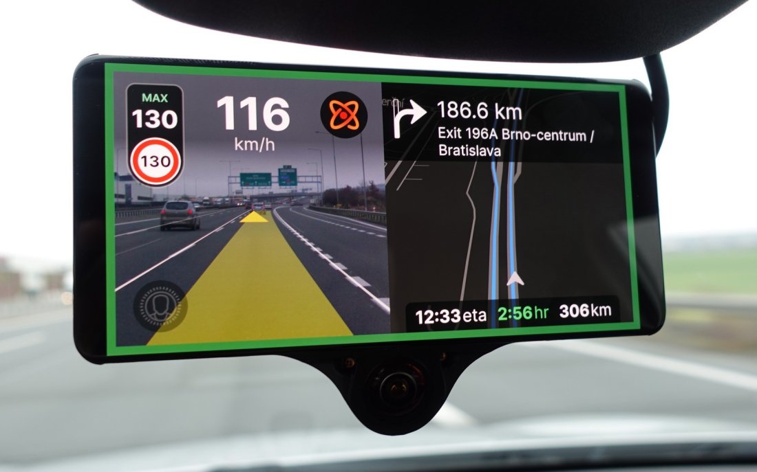

        Na trase Praha - Pezinok sme dnes vymenili 3 forky
        1. Taco2 z taco bell videa. Skúšané na eNiro - možno preto to neišlo ako malo.
        Navigate on nejako nefungovalo. Mám eNiro s odblokovanými radar tracks, čiže OP long mi chodí, len nejde vtedy AEB/FCW.
        Spomalilo pred kruháčom, ale to robí aj sunny pilote / test-c3. Nejaké odbočenie z cesty neišlo. E2E chodí príšerne ako na sunny. Na diaľnici je distance max. 4 (nedá sa zmeniť) a pomerne prudko seká do brzdy v reakcií na auto 500 m pred. Vypnuté E2E, čisté OPLONG nie konfigurovateľná vzdialenosť. Displej je jednoduchy a nezobrazuje pridané info (brzdenie/prečo znižuje rýchlosť - či kvôli značke, zákrute). Takisto to nemá žiadne poriadne možnosti konfig.
        Čo sa mi tu páči. Voči Master aj Sunny drží volant tuhšie (skoro ako tesla) a tým pádom sa nekýve pri nerovnostiach, a auto udržuje pruh veľmi smooth, bez nejakého príp. balancovania. To sa na navigate on pilot sa priamo pýta. Samozrejme potom je ťažšie ho pretlačiť, keď je zásah používateľa, ale toto by mi vyhovovlalo aj na sunny. Lepšie ako to občasné kmitanie v pruhu.
        2. Comma Master - naposlednejšie veci. Menu takisto nič moc, nekonfigurovateľne, displej žiadne poriadne info. Nič čo urazí. E2E rovnako nepoužiteľné. OPLONG nenastaviteľná vzdialenosť. Asi som už fakt rozmaznaný sunnyhaibin.
        3. Nakoniec sme vrátili späť sunny ale s plnou funkcionalitou - tj. spomalovanie podľa značiek, do zákrut podľa mapy. Podľa vision tým že niro ukazuje o pár kmh viac ako ide reálne, tak je zbytočne pomalšie, resp. to seká tiež do brzdy. Vypnutie vision pomohlo. Veľa možnosti v menu, veľa vecí na zobrazenie. Napr. speed sa dá načerveno pri bzrdových svetlách, počítadlo koľko stojí auto na krížovatne, voľba kamery, laneless/lane modelu, vzdialenosť od auta (dá sa nastaviť aj cez volant), žltý trojuholník detekujúci auto pred zobrazuje ako ďaleko je v metroch. MADS ktoré centruje aj keď nie je tempomat zapnutý je tiež super.
        Ten taco2 boli 4 commity navyše, čiže ak to dá niekto do mastera a doladí, bude to potom fungovať vo všetkých forkoch a na viac áut. Snáď sa toho sunny chytí
        Vo všetkých 3 som mal platený Comma Prime (16e/mes), čo by mal vedieť ten navigate on pilot. Len zatiaľ je to len obyč navigácia. Ale ako som písal, možno je problém niro. A je to len pre EV6, resp. tá red panda dáva nejaké výhody oproti mojej black.
        Obr. z taco2
        Kliknite na obrázok pre väčšiu verziu  Meno:	op_taco2.jpg Videní:	0 Veľkosť:83,8 KB ID:	88750
        Kliknite na obrázok pre väčšiu verziu  Meno:	op_taco2b.jpg Videní:	0 Veľkosť:93,6 KB ID:	88751

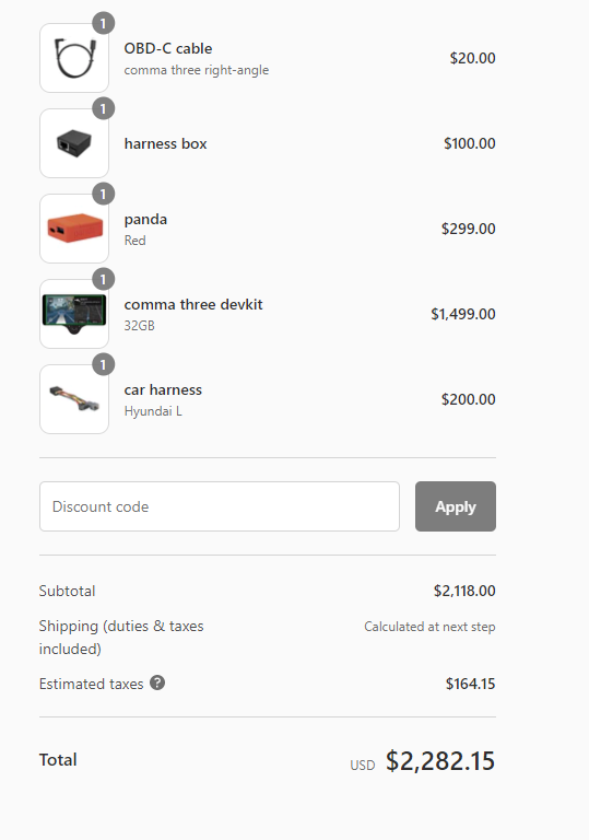

              Stále to nie je nejaké lacné, aj keď zlacneli. Kedysi tam nedávali daň 25%. Platila sa až v SR.
              Fixed Shipping Duties & Taxes Included
              $30.00 shipping, $353.73 duty and tax $383.73
              Subtotal $1,450.00
              Shipping (duties & taxes included) $383.73
              Total USD $1,833.73

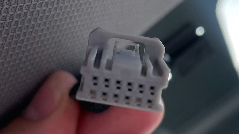

            #10

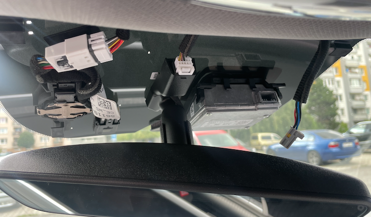

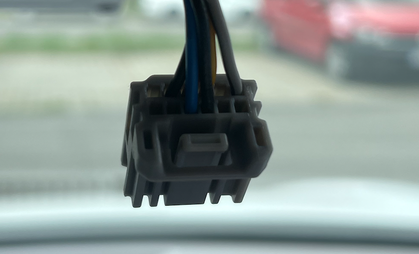

            IONIQ6 s HDA2 má potom kábel Hyundai P ako EV6 s HDA2 a nie ako IONIQ5 s HDA2. Nech vás to nepomýli. Vždy si otvorte kryt. Ak nemáte gule, aby nepraskol, pomôžem
            Hyundai káble sú popísané tu.. https://github.com/commaai/openpilot...ai-Kia-Genesis
            Celkom veľa miesta pod krytom na Harness box.
Meno:	image.png
Videní:	229
Veľkosť:539,2 KB
Meno:	image.png
Videní:	175
Veľkosť:502,5 KB
Meno:	image.png
Videní:	181
Veľkosť:554,8 KB
