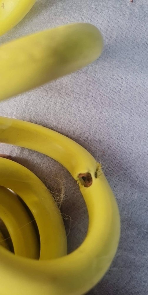

    Prosím, pes nám zakúsil do nabíjacieho kábla, dala som ho opraviť elektrikárovi ale nefunguje a veru nechápeme prečo, žiaden drastický zásah nebol prevedený len zaizolovaný. Je tu niekto kto mal podobný problém? Nový kábel - 750eur. (origi Mercedes)k dakujem za každú radu.

    Tak to nebol dobry elektrikar, alebo nevedel, co robi, ked to iba zaizoloval. Treba to poskodene miesto "otvorit" a skontrolovat vsetky zily- nejaka je prerusena.

        Hmmm. To asi nebol Yorkshire alebo Chihuahua? :-) To je kabel z nabijackou ci typ2<->typ2?

          Mozete ho vyfotit cely? Aj s tou krabickou co je na nom? Potom vam mozeme poradit cim to nahradit resp. ci je oprava vobec mozna. Z tej diery sa mi to vidi na "totalku" .
