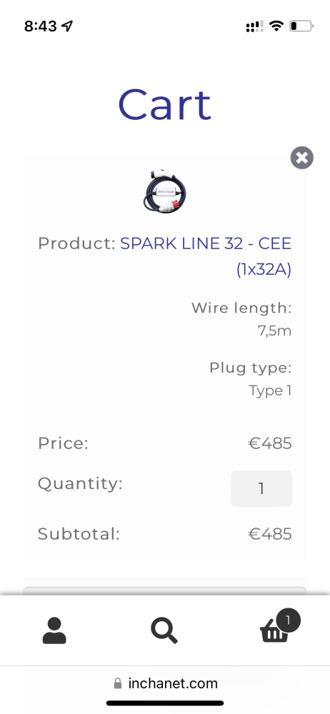

      • Jiri GrandPa
        Senior Member
        • Dec 2016
        • 722
        • viera8131
        #7
        Ked na Fiatku to už radšej toto bez medzičlánkov.
Meno:	50CAC62A-90C0-4D01-8FED-6726F14AD8B0.png
Videní:	620
Veľkosť:60,2 KB
