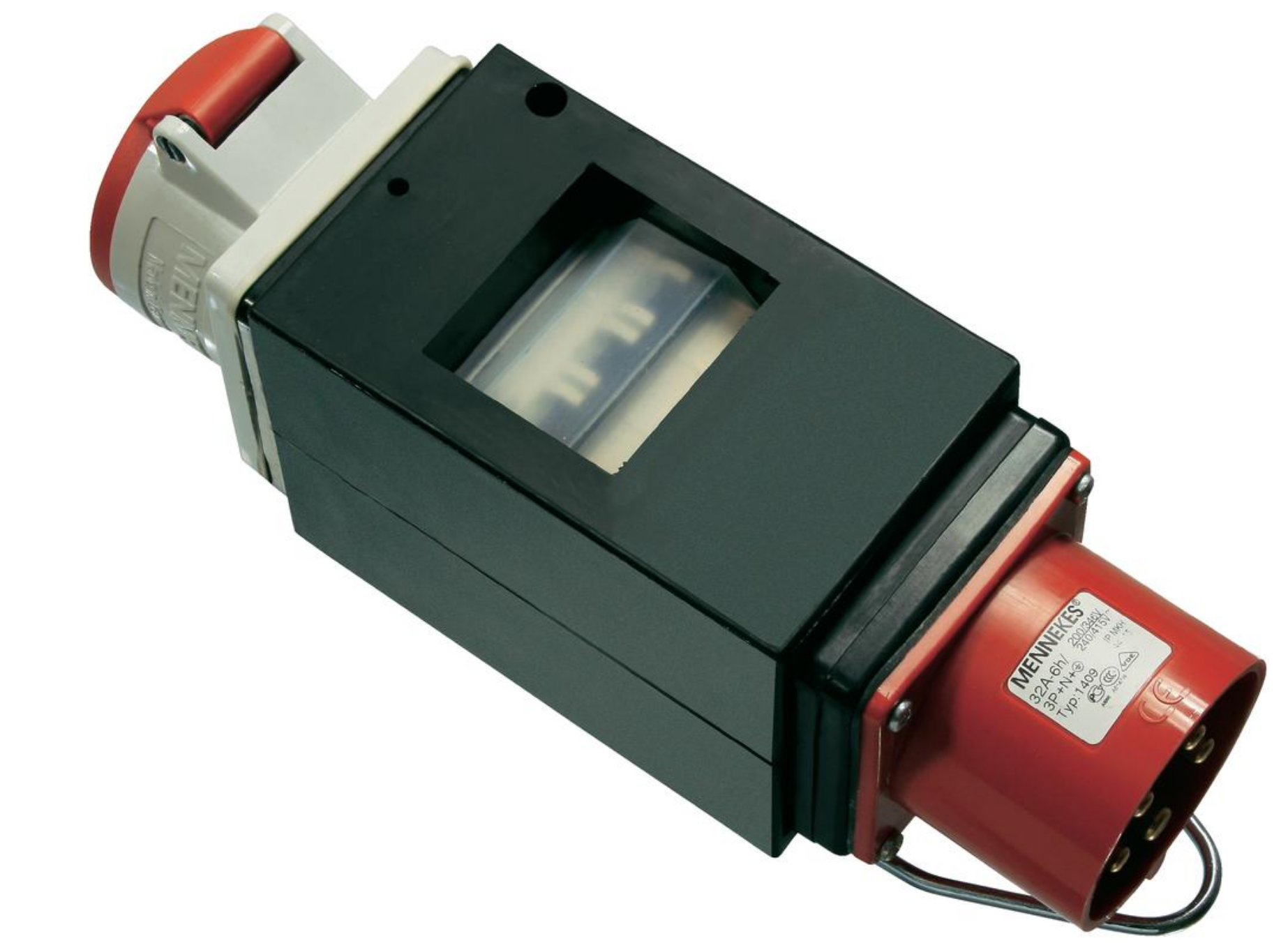

                  Ked to tak isto vyraba aj Mennekes tak to s najvacsou pravdepodobnostou bude podla normy: http://velkoobchod.conrad.sk/cee-red...a-ip44.k552907

                    Vdaka za linku... toto je presne to co potrebujeme. Pekne cisto urobene s certifikatom. Sice cena je znacna, ale kto chce mat pekne, male profi riesenie, musi zaplatit
                    Takze teraz zo vsetkej potrebnej bizuterie elektromobilistu ostavaju nelegalne ale funkcne uz len prevodniky z 4kolika na 5 kolik, ale s tym sa neda nic robit, len cakat dokedy stvorkoliky zmiznu.
