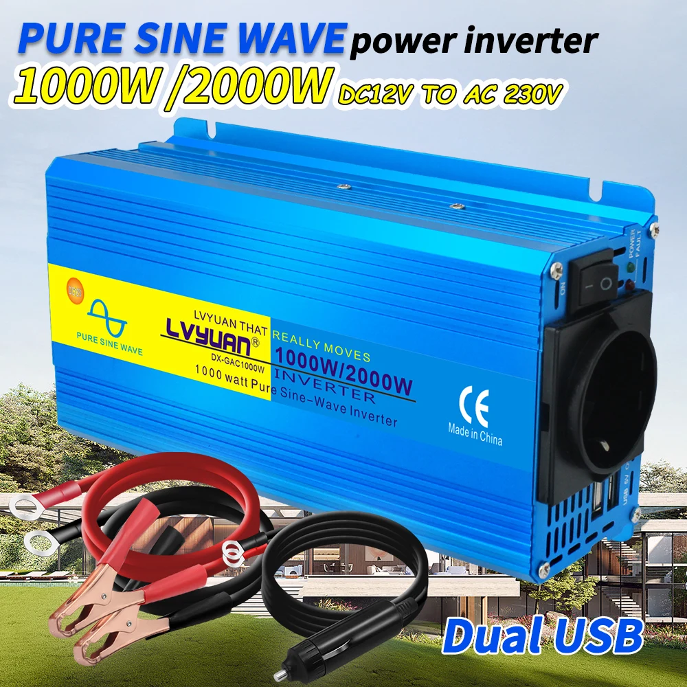

    Z cinska mi dnes prisiel tento invertor. Je to cisty sinus (neoveroval som osciloskopom). Pravdepodobne to bude ozaj cisty sinus, lebo indukcna zataz rotacnou bruskou bola bez problemov. Voltaz na vystupe som zatial nemeral. Napatie na 12V baterii bolo 14.3V a v zatazi neklesalo, ale DC-DC menic vsetko potiahol. 200W bruska navysila odber z HV baterie o tych 200W (0.4->0.6kW). Potom som pripojil odporovu zataz - fen na vlasy ; ktory ma 3 stupne. Ten najvyssi stupen je 1500W. Menic ma 2000W spickovych, 1000W trvalych. Az pri najvyssom stupni DC-DC menic nestihal dobijat a pokleslo aj napatie na 12V baterii na 12.5V.
    Z mojho pohladu dobry kauf na kempovanie, pripadne ako zaloha domu (aspon chladnicky a svetla) na pripadny dlhodoby blackout, na ktory sa uz na zapade pripravuju (a len u nas sa stale riesia cocotiny).
    Po vybaleni mi bolo jasne, ze DC kable budem musiet vymenit, originalne su velmi lahke a predpokladal som aj maly prierez. Po teste sa ukazalo, ze odhad bol spravny a kable boli dost zahriate.

      Ano, ano pamatam tvoj clanok. Mne na prvy pohlad /prve skusobne merania/ vychadzali troska lepsie cisla ucinnosti. Kazdopadne je to nudzove riesenie a neplanujem autom nahradzat spojenie s elektrarnami

      Novsie elktromobily budu mat urcite lepsiu ucinnost takejto oknverzie, pretoze maju mensiu vlastnu spotrebu, cca 200W oproti 500W co maju mitsu trojcata.
      Tiez mozes mat ucinnejsi 12V/230V AC. A urcite mas v novom aute silnejsi menic 400VDC/12V AC, takze pri vecsom odbere ti zase stupa ucinnost, lebo odber samotneho auta ostava na tych cca 200W.

    Dajte nám aj detaily, koľko stál, typ atď. nech vieme porovnať.
