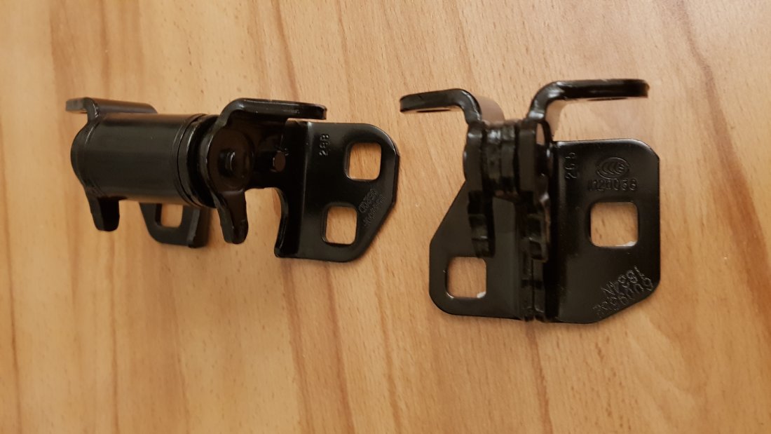

        Tak nakoniec mi volali vcera vecer o 18tej, ze je auto hotove ze si pon mozem prist. Nechali ho teda na nabijacke a ja som hned vecer siel nocakom do BA a nasledne do Viedne a pred chvilou som prisiel domov...
        Pas vymenili, tak isto aj svetla v 5 tych dverach, zalepili tesnenie dveri, vymenili malu obrazovku na moju sedacku sa vykaslali len zas nieco diagnostikovali.
        A panty nenamazali ale dali mi nahradne diely do auta, ze si to mam dat nastriekat a vymenit v Tesla body shope.

          A ten Tesla body shope mas kde, niekde poruke?
        • Jozefr
          Jozefr komentoval
          Upraviť komentár
          Advantage Cars v Prahe ak to je aktualne.
          Alebo dva su vo Viedni.
          Ale ja skor dufam, ze to radsej vybavim tu u nas... Myslim, ze panty dveri niesu specialitou Tesly. Tak snad to nieje take tazke vymenit.
          Naposledy upravené Jozefr; 02-10-2021, 19:35.

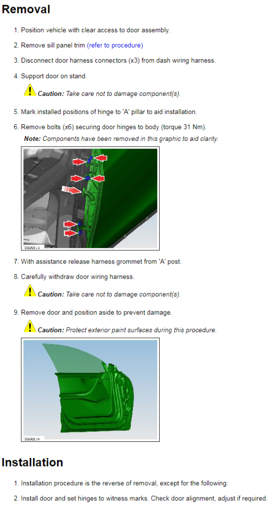

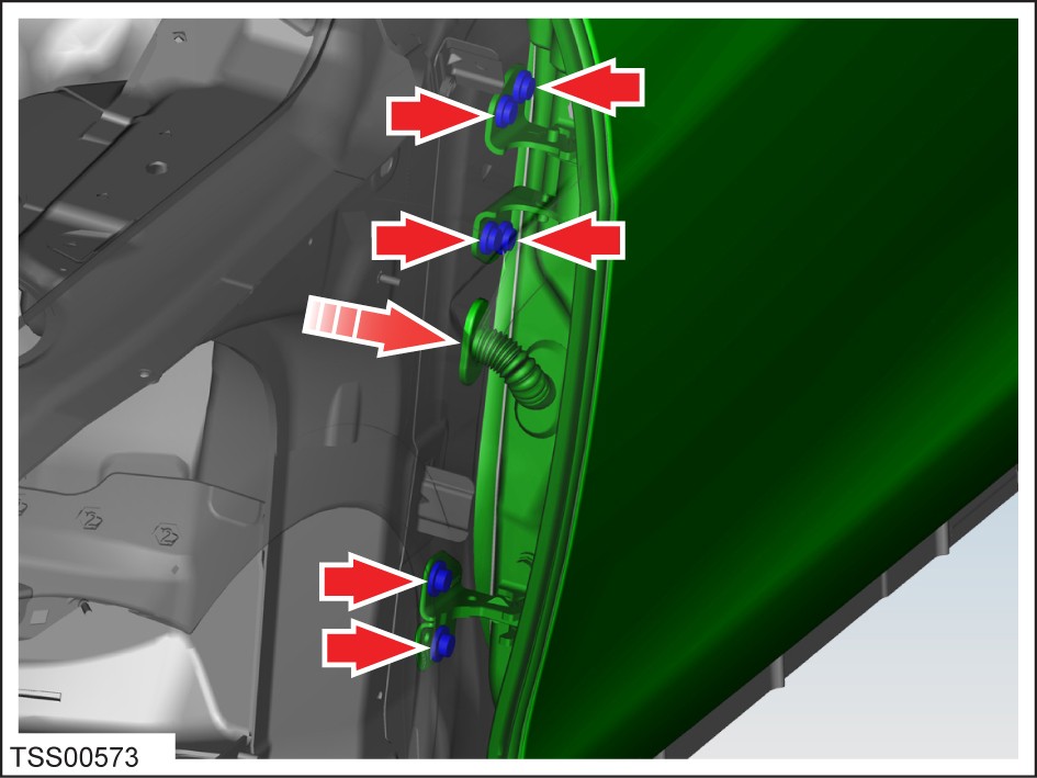

        • PatoM
          PatoM komentoval
          Upraviť komentár
          Keď som sa bol v autolakovni pýtať na naplnenie spreja na prestrek nejkých škrabancov na Tesle, tak mi pán priniesol k autu vzorkovník s číslami farieb a podla orig. čísla farby na štítku auta tá farba na vzorkovníku nesedela. Pritom čísla farby na aute aj vo vzorkovníku boli úplne rovnaké.
        • milan84
          milan84 komentoval
          Upraviť komentár
          PatoM ked je viac pod-odienov, pouziva sa aj scanner. Ked som vrámci retuse od kamienkov pri mojom lestení áut daval namiesat farbu, tak vzdy zaklad pri Tesle sedí. Jediný problém som mal pri bielej perleti, ale tam je to skor o tom, kolko vrchnej vrstvy das na bielu. Teda samotnej perlete.
          Tu sa vsak bavime o pante, ktory je schovany, takze je uplne jedno, ktory odtien zvolis.
        • Jozefr
          Jozefr komentoval
          Upraviť komentár
          Ano presne to aj mna napadlo nastriekat si to sam, odtien az taky podstatny nieje, ved to nevidno. Urcite to nedam do lakovne za 50eur to nema vyznam. Uz som si daval namiesavat farbu na moj spalovak davnejsie. Vedia spravit aj sprej a aj do plechovky podla mojho vyberu.
          Vymenu ale uz len tak sam pred garazou nespravim na to treba aspon dvoch ludi. Aj ked ako si pisal Milan fakt mi to pride sialene davat to robit na druhej strane krajiny.
