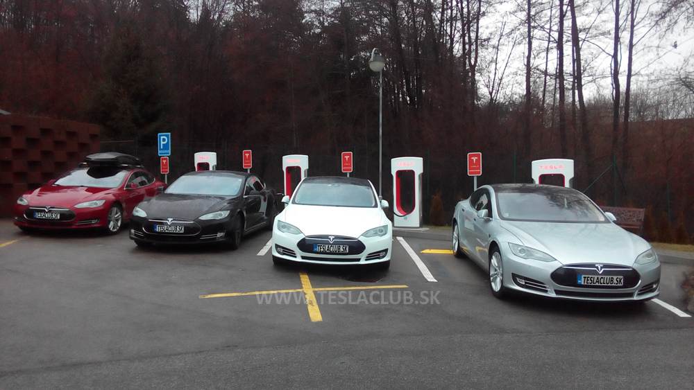

    Supercharger Zvolen
    96231 Sielnica, Hotel Kaskády
    Popis: DC: Tesla Supercharger, 4 stojany
    GPS: 48.627353, 19.103584
    Platba: Zdarma, bez karty, hesla a identifikácie. Len pre Tesla autá.
    Ováracia doba: 24/7
    Prevádzkovateľ: Tesla Motors
    Webstranka: www.teslamotors.com
    Na mape:
    Foto: Click image for larger version  Name:	fetch?photoid=7228.jpeg Views:	2 Size:	399.3 KB ID:	7281
    V albume v podstate zaznamenaný celý priebeh výstavby.
    Majú tam jeden bar otvorený od 7.30 do 23.00 a dve dobré reštaurácie, jedna priamo v hoteli a druhá pred hotelom v kolibe.
    Toto je nabíjacia stanica Supercharger Zvolen. Tu môžete zdieľať svoje skúsenosti (fotky, videa) s nabíjaním na tejto nabíjačke, prípadne napísať čo si myslíte, že je dôležité vedieť o tejto nabíjacej stanici. Je to prepojené s našou mapou nabíjacích staníc, na ktorej je odkaz k tomuto vláknu keď kliknete na "Odkaz na fórum". Viac info tu.

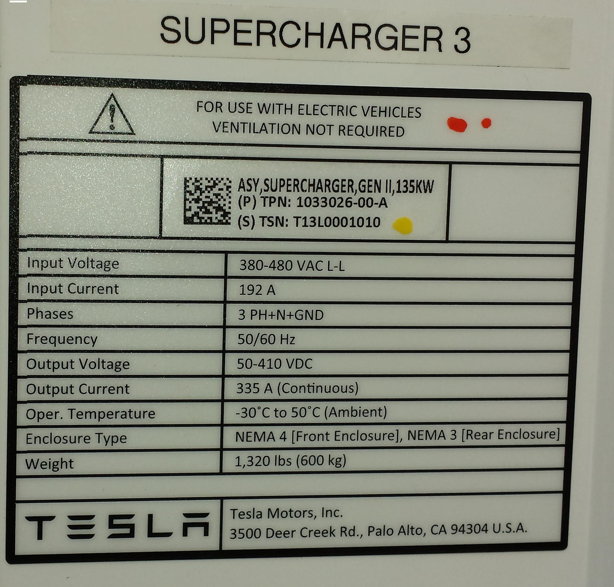

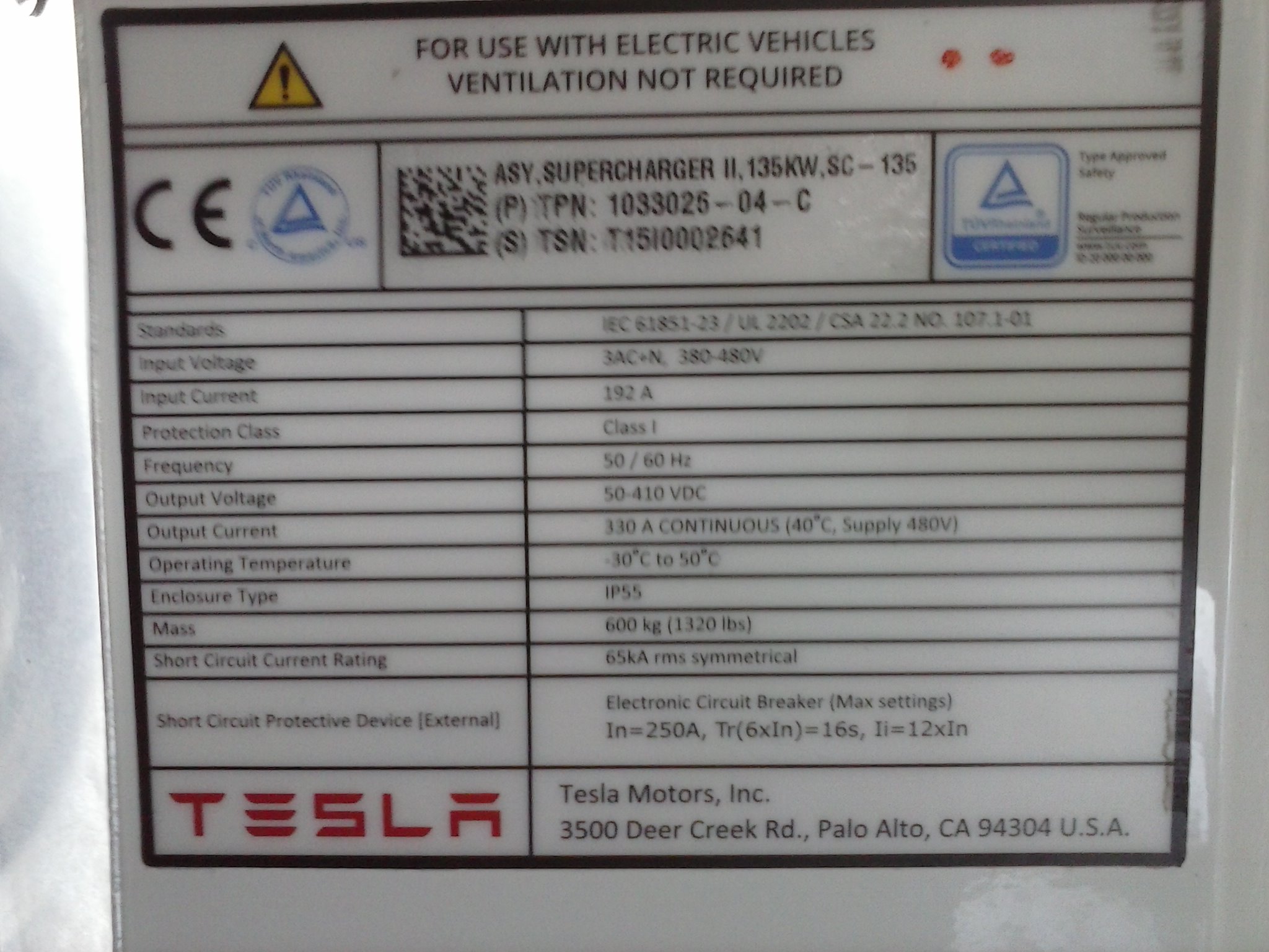

    Supercharger Zvolen:
    Výkon: 135 300 W (dodávka 480 V)
    Príkon: 159 626 W
    Učinnosť : 84,8 %
    Výstupný prúd: 330 A (na začiatku má maximálnu hodnotu, časom klesá)
    Výstupné napätie: 50-410 V (časom rastie, na konci nabíjania má svoju maximálnu hodnotu)
    Vstupný prúd: 192 A
    Vstupné napätie: 380-480 V 3xAC+N
    frekvencia: 50/60 Hz
    Ochrana: IP55
    Príkon zabezpečuje kogeneračná jednotka na spaľovanie zemného plynu.

          Údaje sú zo štítka superchargeru. Výkon, príkon, účinnosť som vypočítal podľa uvedených hodnôt. Viac o tom neviem. Viac už asi vie iba samotná Tesla.

            [ATTACH=CONFIG]n7616[/ATTACH] [ATTACH=CONFIG]n7617[/ATTACH] Tu su stitky z 120kW aj z 135kW Superchargera. Pozeral som to podrobnejsie a dovolim si nesuhlasit s Vladom vypocitanymi hodnotami prikonu, vykonu a ucinnosti. Predpokladam, ze uciinost bude podstatne lepsia, pretoze vykonove moduly superchargerov nemaju chladenie ventilatorom a keby bola ucinnost taka ako pisete, muselo by sa v skrini elektroniky odchladit viac ako 20kW co je bez ventilatora urcite nemozne. Z stitku sa ucinnost zariadenia neda vypocitat.
            Na Slovensku, kde mame rozvod elektriny 3x400V, bude maximalny prikon Superchargeru podla vstupneho prudu 192A len cca 132,5kW, takze minus ucinnost je vykon, co doda Supercharger 3 na Slovensku do dvoch nabijacich stojanov.

              Tu je štítok z SC:
Meno:	CAM00379.jpg
Videní:	1881
Veľkosť:392,4 KB

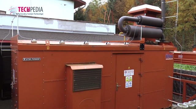

                Tu je reportaz o kongeneracke z hotela Kaskady v relacii Svet Technologie na TA3. Je to hned na zaciatku nech vas nepomyli, ze to v uvode relacie spominaju az ako poslednu reportaz. Posledny zaber z reportaze je zobraty a zaroven zastaveny tak, aby nezosnimaly stojany superchargrov od Tesly.
                http://www.ta3.com/clanok/1076062/ko...ektronika.html
                Naposledy upravené ICE666SVK; 09-02-2016, 18:46.
                • jux
                  jux komentoval
                  Upraviť komentár
                  Technicky riaditel, co si myli energiu s vykonom (kWh s kW) :-(

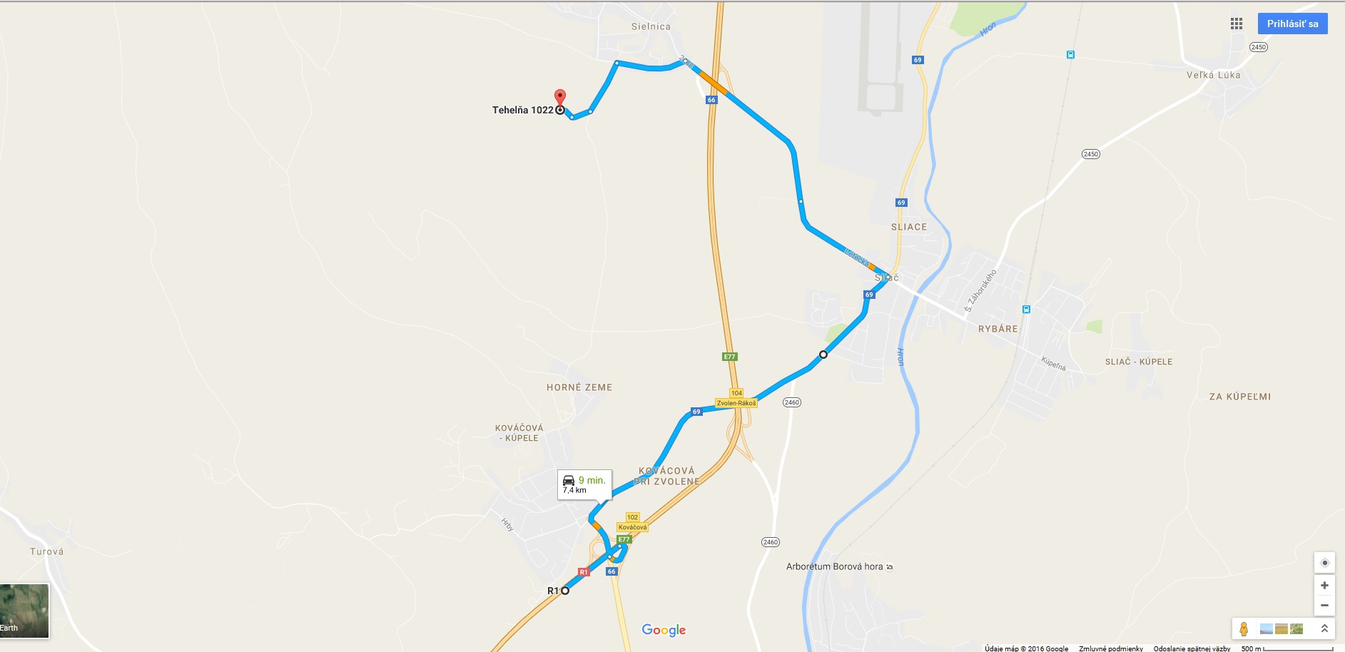

                !!!!!!!!!!!!!!! POZOR !!!!!!!!!!!!!!!!!!!!!!!!!!!!!!!
                Prace na R1 smer Zvolen - Banska Bystrica odbocka na Sielnicu. Je tam vystavba vozovky a stavba vraj bude do leta 2017 aspon tak to vraveli na TA3. Z tohto dovodu sa zo Zvolena nebude dat z dialnice odbocit na Sielnicu k Hotelu Kaskady, kde je supercharger. Od Banskej Bystrici sa nic nemeni. Ale od Zvolena hladajte inu cestu asi najschodnejsie je odbocit do Kovacovej a ist ku kupalisku ale pred nim odbocit do prava a popri Narodnom Rehabiltacnom centre v Horne Zeme ist po asi polnej ceste smerom do Sielnice pridete aj tak najskor k hotelu Kaskady. Tato trasa ma 4,8km a prejdete ju za 12minut aspon podla googlemaps.
                NDS: http://www.zjazdnost.sk/situation/vi...c-a57b62beb867
                http://www.ta3.com/clanok/1091093/ne...inulostou.html
                V reportazi bolo povedane, ze sa budu robit obe strany, takze do novembra smer zo Zvolena a na buduci rok smer z Banskej Bystrici. Kliknite na obrázok pre väčšiu verziu
Meno:	obchadzka SC.jpg
Videní:	1550
Veľkosť:151,6 KB
                Naposledy upravené ICE666SVK; 20-09-2016, 13:48.

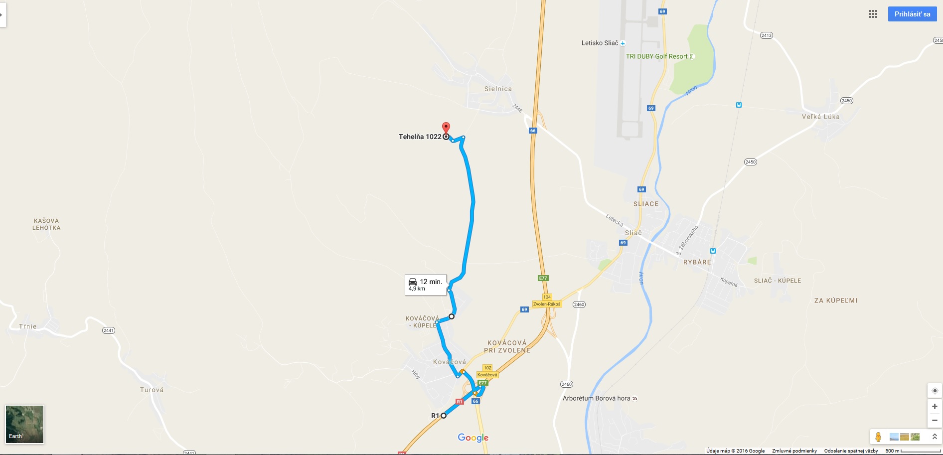

                OK v reportazi po moste auta jazdia. Tak potom ak nechcete ist cez mesto Zvolen aj tak treba odbocit do Kovacovej a potom pri motoreste Formula odbocit vpravo a ist az do Sliacu a nasledne prejst mostom ponad R1ku do Sielnice k hotelu Kaskady. Trasa ma 7,4km a prejdete ju za 9 minut aspon to tvrdi google maps.
Meno:	SC ZV obchadzka.jpg
Videní:	1548
Veľkosť:154,1 KB
