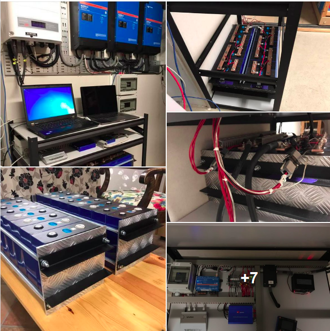

Miroslav Rojko Pripájam foto inšpirácie. Batérie a panely už mám, invertor ešte nie.Pripojené súbory

Lebo všade čítam ako ten a ten a ten chce kúpiť batériu z použitého automobilu, tak ma zaujímalo ako to kto dal dokopy do funkčného stavu, ako vyriešil napojenie EV batérie, čo musel dokúpiť na riadenie nabíjania a vybíjania, či musel rozoberať baterku na jednotlivé články alebo sa vedel priamo napojiť a ešte sa mi nepodarilo niečo také vidieť.
Miroslav Rojko jeden americký maker (a zároveň kongresman) to má zmáknuté s tesláckou batériou. Pogúgli a môžeš sa inšpirovať. Tuším sa volá nejako ako Messi, alebo Massi, čí tak dáko.
Tesla bateria sa bezne rozoberie na moduly, tie maju tusim 24V, takze sa daju priamo napojit. Na kazdy modul pripajas BMS, pre Tesla baterie je ich kopec co dokazu komunikovat aj priamo s modulom.

Su rozne cesty ako na to. Napr. Je dost vela instalacii z packov z BMW i3, zo severu sa da dotiahnut baterka z buranej i3 od 2500-3000eur. Alebo rovno kupit uz rozobrate clanky s navarenymi terminalmi a je to lacnejsie ako bloky s Tesiel. BMS sa tiez da kupit v pohode.
