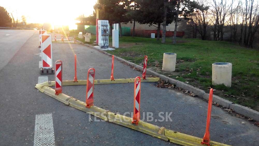

    Foto: Click image for larger version  Name:	zelenec1.jpg Views:	261 Size:	456.1 KB ID:	6822
    Toto je nabíjacia stanica Zelenec. Tu môžete zdieľať svoje skúsenosti (fotky, videa) s nabíjaním na tejto nabíjačke, prípadne napísať čo si myslíte, že je dôležité vedieť o tejto nabíjacej stanici. Je to prepojené s našou mapou nabíjacích staníc, na ktorej je odkaz k tomuto vláknu keď kliknete na "Odkaz na fórum". Viac info tu.
