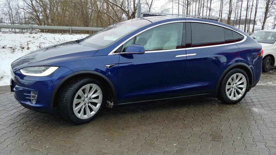

    Ahojte,

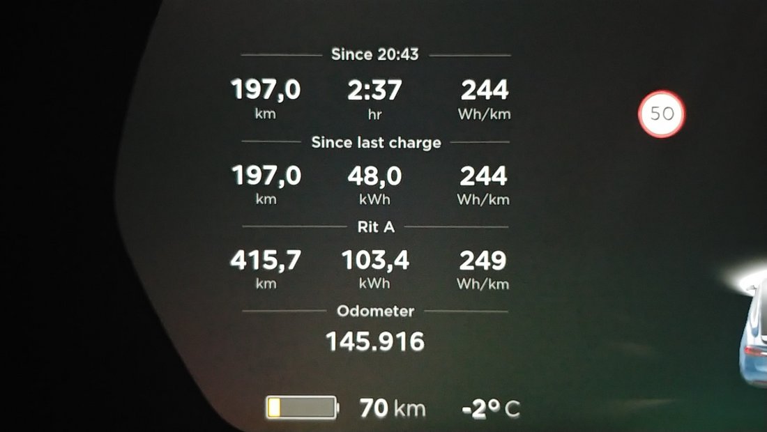

    tak fesanda uz je doma. Prvy dojem super, komfort, jazda, ovladanie auta, rekuperacia (bez pouzitia brzdy som prisiel z Brna domov ). Potesila aj spotreba, pri teplotach od -2 do +1 a rychlosti na dialnici 120-125 som cakal priemerku zacinajucu cislom 3, takze 24,9kW/100km prekvapilo.
    Na druhej strane je jedna zahada. V Prahe som si dal dorabat druhe ovladanie (dostal som iba jedno).
    Pri programovani zistili, ze z auta vysiela este jedno, nevedeli ho vsak najst. Zablokovali ho teda, vymenili mi baterku v starom (kedze som mal hlasku low battery key fob)
    Lenze deju sa zvlastne veci. Opat vyskakuje hlaska low battery, ked nastavim auto lock a automatic door, tak auto sa nezamkne (nesklopia zrkadla) a par razy sa i stalo, ze som odisiel od auta a zrazu sa otvorili dvere (bol som asi 20m od auta)
    Chcel som tiez priradit ovladace k profilom pre polovicku. Raz mi tie kluce ukazovalo ako 2,3 ...dalsi raz ako 1,2
    Neviete, co toto moze byt za zahada?
    Rozmyslal som tiez spravit factory reset, len neviem, ci by to nejako pomohlo.
