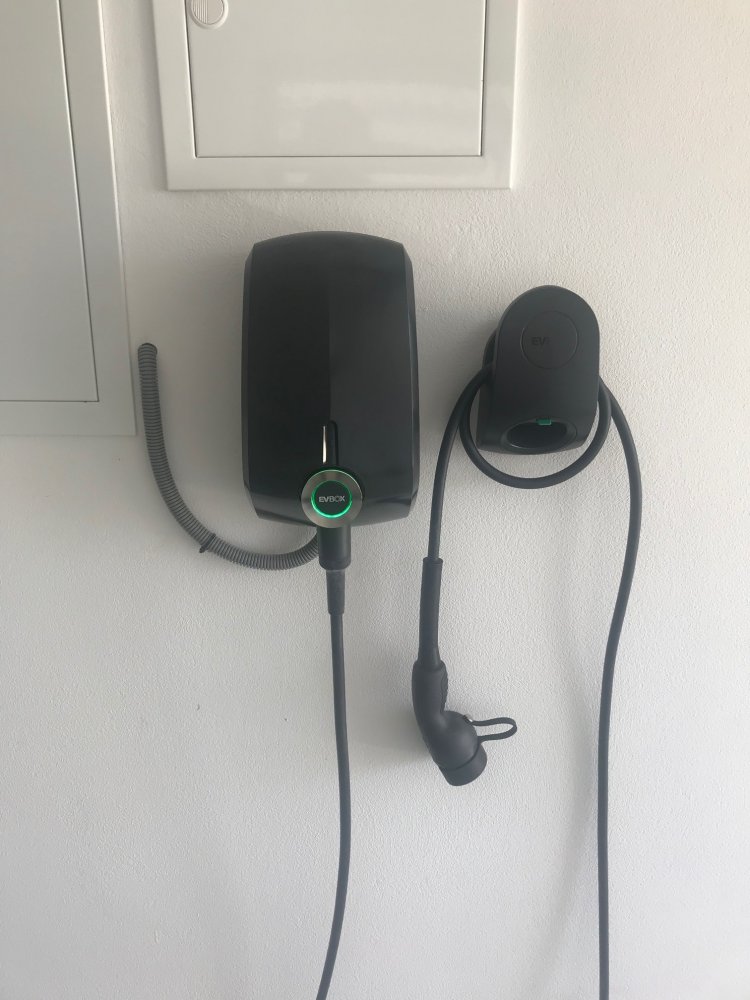

    Zdravím,
    chcel by som sa hlavne na úvod opýtať, či by bol záujem. Mám totiž už rok a pol EVBOX ELVI, ktorým si nabíjam auto, ale rád by som si radšej kúpil Tesla wallbox, ktorý sa mi viac páči a bol som hlúpy na začiatku, lebo som si myslel, že sú ťažko dostupné tak som si dal zohnať tento EVbox.
    Mal by teda niekto záujem o tento wallbox? Cena bola vyše 1200,- ale určite by som ho predával za podstatne menej, možno okolo 800,- aj keď mu vôbec nič nieje. Má pripojenie na wifi a dá sa spravovať cez účet na internete.

    Nemyslím, že vhodná je výmena. Tesla wallboxy sú nespoľahlivé, takže odporúčam si tento ponechať ak je v poriadku. Nevidím dôvod na výmenu

      Áno, počul som, že tam nejak hápruje ten kábel a tak. Viem, že tie čo sú v tých parkovacích domoch často zle fungujú, len strašne sa mi to páči ako to ide spolu s tým autom.

      Uz sme to tu preberali. Slovo nespolahlive to nevyjadruje spravne. Tesla wallboxy (HPWC) su navrhnute extremne zabezpecenym sposobom s mnozstvom nielen elektronickych bezpecnostnych prvkov ale aj s dorazom na mechanicku postupnost amortizacie. Pri nesetrnom zaobchadzani sa ako prve poskodia kontrolne a riadiace vodice v kabli, cim sa wallbox znefunkcni v zaujme bezpecnosti - povedal by som az prehnanej bezpecnosti.

      Pri tom globalizovaní "nespoľahlivé" si myslím, že treba rozlišovať, či je Tesla wallbox na verejnom mieste a tak sa k nemu aj rôzne typy ľudí správajú alebo je doma, kde ho používajú ľudia, ktorí si ho zaplatili a tak sa k nemu správajú.

      Este doplnim, ze pre 11kW nabijacku v TM3 nie je vhodny ziadny 32A wallbox (ani teslacky HPWC), lebo kazdy 32A kabel je tazky a neflexibilny. @Jozko Pucik - ak ta laka otvaranie dvierok tlacidlom, tak si zozen teslacky gen1 UMC, ak ta teslacke tlacidlo nezaujima, staci ti hociaky 16A/3f/11kW wallbox ci nabijaci kabel. Najlepsi pomer cena/vlastnosti maju podla mna Kubisovske.

      jux ako som písal, nie len to otváranie, ale aj ten dizajn. Viem, že to znie tak hlúpo, ale naozaj sa mi ten dizajn páči v garáži to pekne vidno a tak. Vidím, že ten Tesla Wallbox je pomaly tretinová cena oproti tomu čo mám tak si myslím, že asi aj kvalita bude taká, ale zas ja s tým zaobchádzam veľmi dobre.
