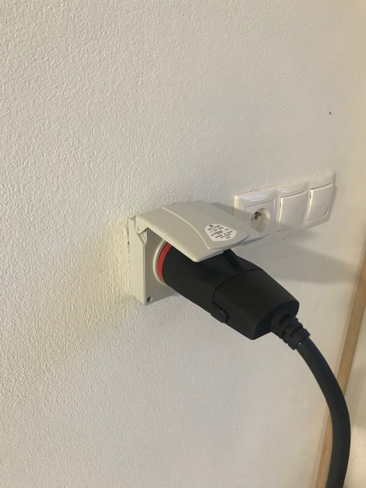

    Tak som sa nechal nahovorit.
Meno:	image1.jpeg
Videní:	1763
Veľkosť:126,0 KB
    Kupil som ten 380V kábel a je to fajn. 380V zásuvku mám hneď pri Wallbox takže je to vlastne komplet náhrada a ešte k tomu viem si to zobrať zo sebou, lebo sú miesta kde môže aj takto nabíjať. Teraz neviem čo s tým Wallbox, to by len ostala diera v stene

      Ahoj. Kupil si 380V kabel a mas Gen2 jednofazovu nabijacku?
    • JozkoPucik
      JozkoPucik komentoval
      Upraviť komentár
      Ak myslíš ten Wallbox tak to je 3fázová nabíjačka, ale ano, mám jedno aj druhé.
