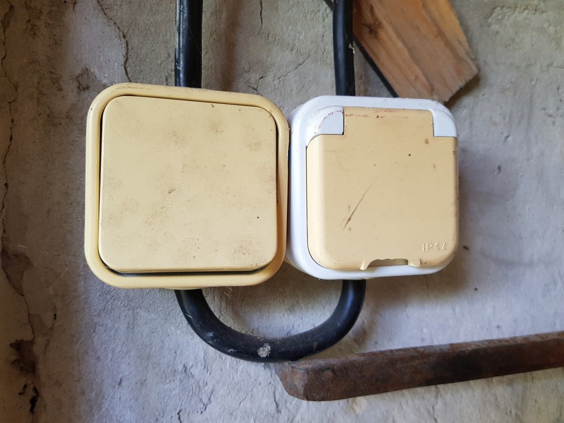

            Este k tej elektroinstalacii. Neviem ci to bude vidiet na fotke ale na chate mam taketo zasuvky a kable. Bude to stacit na tych 10A? Vopred dakujem vsetkym za rady

              Môžeš mať celý byt spravený v medi.. ale keď do bytu vedie 40 ročný hliník. Ak sa do inštalácií nevyznáš, prip. niekoho zavolaj nech to pozrie celé. Ak je to novšia inštalácia, nemal by byť problém. Kábel CYKY 3x2.5" sa používa na 16A = 3600W. 2300W je pohoda.
              Ale nie som elektrikár, počkaj si kým sa vyjadrí niektorí z nich.

              Problem je ze ja som to nerobil. Chatu sme kupovali v 2015 a elektroinstalacia sa robila niekedy medzi 2010 a tym co sme to kupili. Dostal som aj reviznu spravu alebo co je to ale tam je len ake istice su tam o kabloch sa tam nic nepise...
            • jux
              jux komentoval
              Upraviť komentár
              Hlinik nie je problem, ked je urobeny kvalitne a prechody na med su urobene tak ako sa maju robit. Silove privody do objektov sa aj dnes robia prevazne hlinikovymi kablami, pretoze cena medeneho kabla pre rovnake prudove zatazenie je cca 5 nasobna oproti cene hlinikoveho. Pri mensich prierezoch je rozdiel ceny mensi, pretoze cast ceny je urcena obalom a cast pouzitym vodicom. Male prierezy domovej a bytovej instalacie sa robia medene.
              Ako priklad uvediem situaciu, ked privodny vodic do domu, ktory moze byt 4x10 med, alebo 4x16 hlinik: Cena medeneho riesenia je aj pri relativne malom priereze 3xvyssia ako pri hlinikovom rieseni. Pri vodicoch pre cca 300A - pre vecsie objekty je cena medeneho riesenia uz 5-nasobna.
