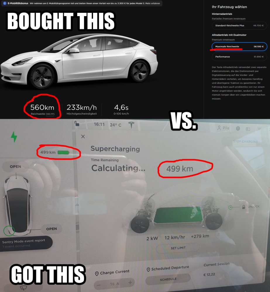

Je dost mozne, ze toto tu bolo uz preberane, no hladat ihlu v kope sena sa mi nechce. Tak ma prosim niekto odkazte na vlakno kde sa to preberalo a ak nie prosim vysvetli mi niekto, preco mam o "61km" mensi dojazd ako je slubene na Tesla stranke? Nabijal som na 100% lebo som siel na dlhsiu cestu. Dakujem.

Kupil som TM3 LR AWD s dojazdom 560km, ale po prvom nabiti na "100%" mam iba na 499km

Podla WLTP normy by auto malo dojazd ako pisu, Tesla ale vnutorne pocita s pesimistickejsim odhadom. V americkej NEDC pisu dojazd 322 mil, co je cca 518km a je to rovnake auto. Dokonca v Australi pisu 620km (staci si na stranke prepinat krajinu).
Z toho je jasne, ze konstantu ktoru pouziva Tesla na zobrazenie REALNEJSIEHO odhadu je pesimistickejsia ako obe normy. Na Model S sa da prepinat, ci chces tento pesimistickejsi dojazd, alebo normovany, na TM3 som to ale v menu nenasiel, pouziva to len tento pesimistickejsi.
Kazdopadne, najlepsie co mozes spravit je prepnut si zobrazenie na % inak sa budes stale stresovat, ze ti km ubudaju rychlejsie ako cesta (predsa nikdy nejdes 90km/h po rovine) a zaroven proste zadaj ciel do navigacie. Tesla pocita pomerne presne dojazd, takze ak by bol problem tak ta upozorni aby si spomalil, alebo ta naroutuje na supercharger.
Presne ako pise jeeff, odporucam prepnut na percenta a hotovo. Navigacia ti ukaze presne kolko minies a tych standardizovanych "499km" najazdis aj tak iba ak budes drzat standardizovanu spotrebu. Niekomu to mozno vyhovuje ale mne to nedava zmysel jazdit s tym, ze je to prepnute na kilometre namiesto percent.
Ak sa nemýlim, tak TM3 LR pri uvedení na trh mala v USA dojazd 310 míľ (pravdepodobne podľa EPA - neskôr sa však dojazd zmenil). Týchto 310 míľ znamenal dojazd 499 km. Pre Európu sa však používa norma WLTP čo vidíš na ich stránkach. Avšak Tesla používa v TM3 dojazd EPA (pôvodný) a nie WLTP.

Nemas pravdu, Tesla na rozdiel od inych pouziva FIXNY koeficient na zobrazenie dojazdu. Ak si mal na zaciatku 520 a teraz 490 tak to je uz degradacia baterky. Ja na mojej TM3 LR AWD som tusim viac ako 500 nevidel ani pri novej, respektive ja som to hned prepol na %, takze si nepamatam ci tam niekedy bolo viac ako 500.

Inak pisu to aj v manuali.When fully charged, the driving range displayed in Tesla vehicles is based on EPA certification and does not account for your personal driving patterns or external conditions. To view estimated range based on energy consumption, open the Energy app to display the graph
