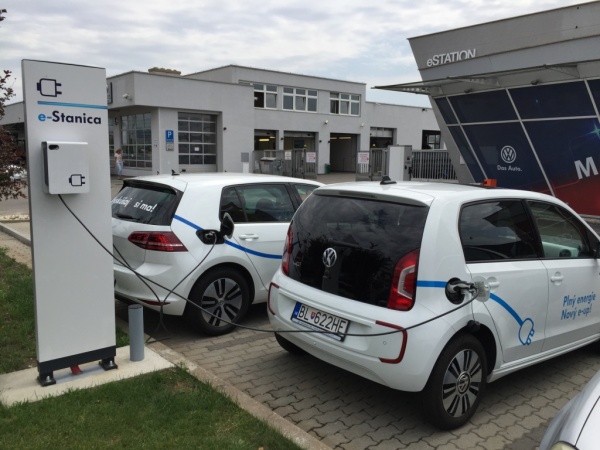

    A táto vysvetlivka " Rýchlonabíjacia stanica s Mennekes konektorom na Vajnorskej v Bratislave" k tomuto obrázku: Kliknite na obrázok pre väčšiu verziu
Meno:	2475663.jpg
Videní:	72
Veľkosť:100,4 KB
    je tiež zavádzajúca. To nie je "Rýchlonabíjacia" stanica. To je najpomalšia stanica pre elektromobily na svete. To sa dá ľahko zistiť už len podľa toho tenučkého káblika čo ide do auta a aj podľa veľkosti toho wallboxu. Zjem svoj vlastný klobúk ak tá stanica má väčší výkon ako 3,7kW jedna fáza. No keď som sa lepšie zahľadel na ten obrázok, tak ďaleko v pozadí je vidieť (pravdepodobne) aj rýchlonabíjaciu stanicu, ale tu nemohol mať autor na mysli lebo inak by bola na popredí. A rýchlo nabíjanie cez Typ 2 dokáže len Tesla Supernabíjačka. Tá stanica v pozadí používa CSS (Combo) konektor na rýchlo nabíjanie.

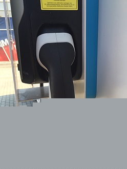

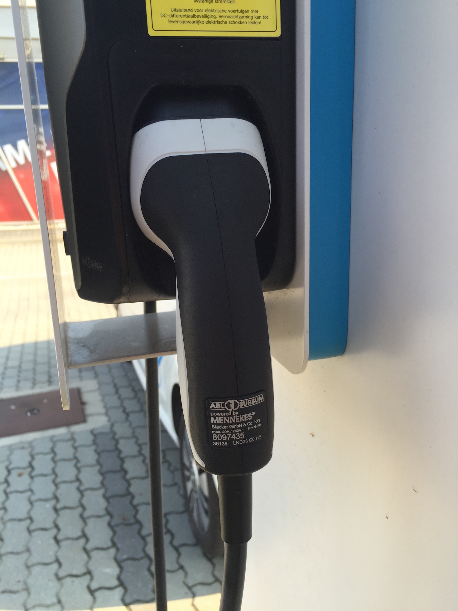

    Juro klobúk jesť nemusí :-)
    Na fotke, kde sa nabíjajú VW je 2x Type 2, ktorý podľa obrázku zvládne maximálne 20A. Navyše táto nabíjačka ani nie je verejne prístupná - je za rampou a stále sa tám nabíjajú firemné VW Golf alebo e-UP.

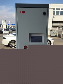

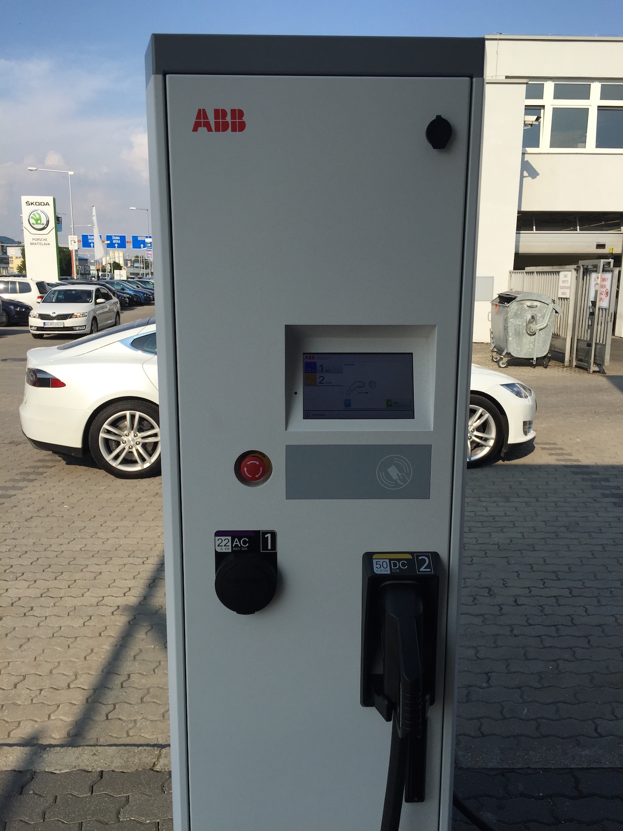

    Celý článok bol o nabíjacom stojane v pozadí, ktorý disponuje konektormi 1x CCS Combo DC 50kW a 1x Type 2 AC 22kW (3x 32A).
    Majitelia Tesly môžu teda použiť nabíjanie cez Type 2.
