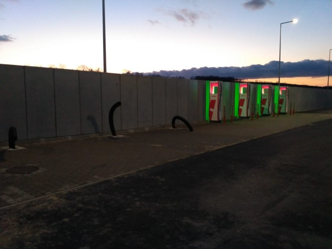

    4 stojany osadene a funkcne, priprava na dalsie 4

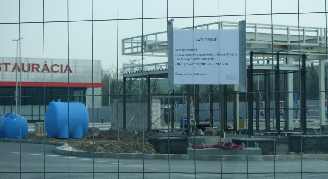

          Trošku zas fail tie Beladice. Takže do budúcej soboty sú off. Vstup na parkovisko je tam takýto zátaras, výjazd boli "iba" kužele. Mapa v ZSE appke ukazuje stojany ready a voľné :-)
          Žene hovorím, že sa idem prevetrať. Rátam cestu tam/späť + nejakú polhodku UFC nabíjania. Prídem tam s 38% a toto som nečakal po tom ako Rasto6 písal, že ráno nabíjal. Tak som musel ísť do NR na DC.
          Kliknite na obrázok pre väčšiu verziu  Meno:	beladice.jpg Videní:	0 Veľkosť:96,6 KB ID:	52739
          Naposledy upravené nick81; 29-03-2020, 16:53.

            Odpoveď od ZSE: "Nabíjačka v Beladiciach je prístupná aj keď je reštaurácia zatvorená. Treba vyjsť z auta a požiadať SBS o vstup."
        • Rasto6
          Member
          • May 2019
          • 47
          #9
          Ten zataras a kuzele tam boli, neriesil som to presiel cez vyjazd okolo kuzelov, nabijacky ako som pisal isli, minule tiez niekto pisal ze tam je zabrana, pokiaľ to komplet neotvoria, tak s tym treba pocitať Zavreta je restauracia, nie nabijacky.
          • nick81
            nick81 komentoval
            Upraviť komentár
            Aha, len to majú dosť zle v ZSE drive odkomunikované. Nikde žiadna info. Ja nemôžem vedieť, či je ten zákaz opodstatnený (napr. inštalujú nejakú časť benzínovej pumpy), alebo nie.

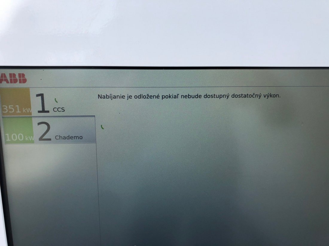

            Peto02 a nepisalo ti presnejsie "nabijanie odlozene kym nebude dostatocny vykon" ...ci take nieco?
            Toto pise mne pri napojeni cinskeho SAIC. Po par sekundach sa ale rozbehne.

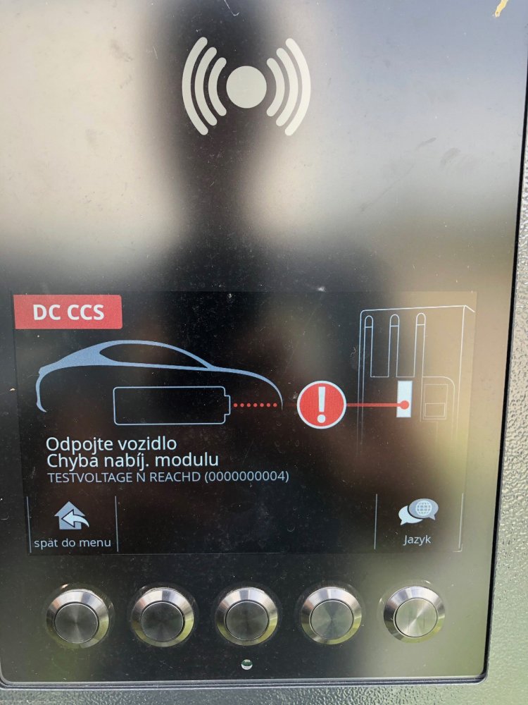

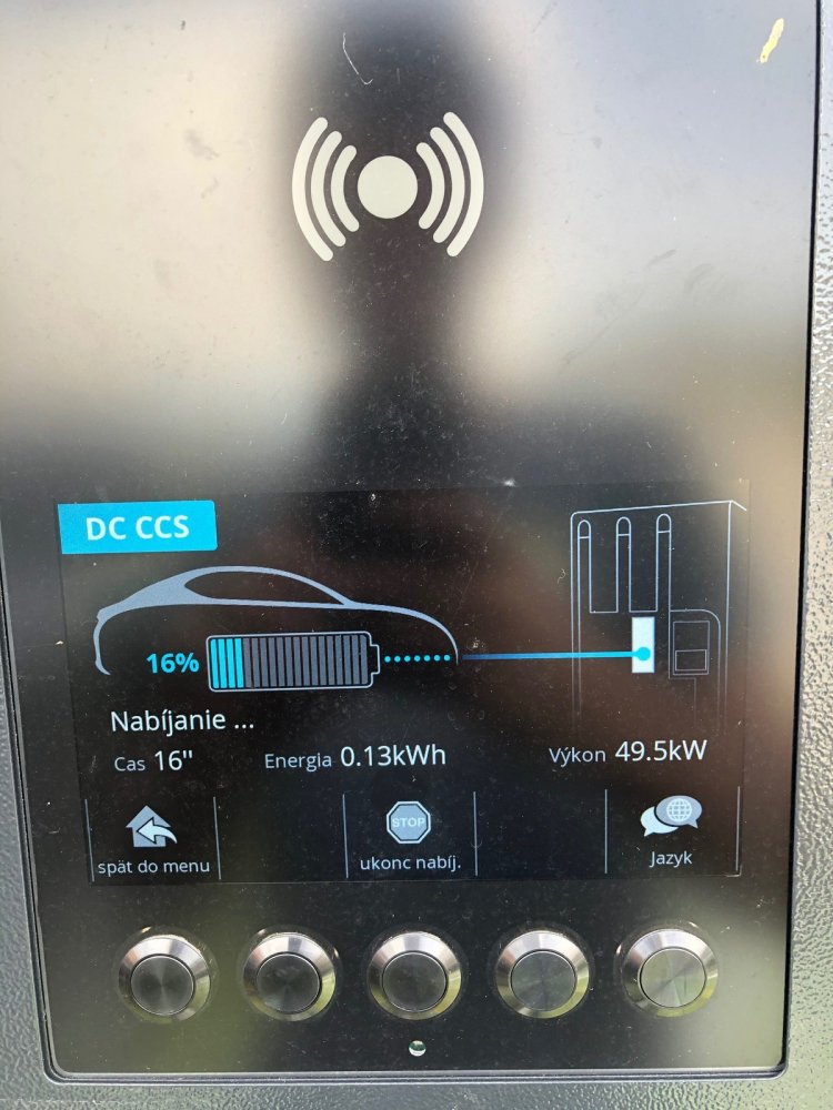

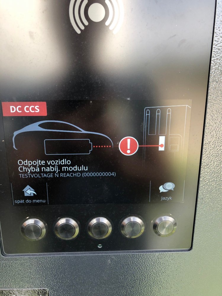

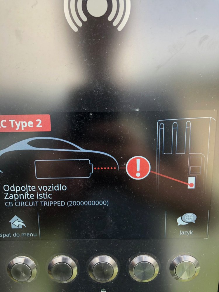

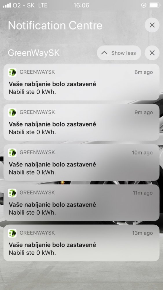

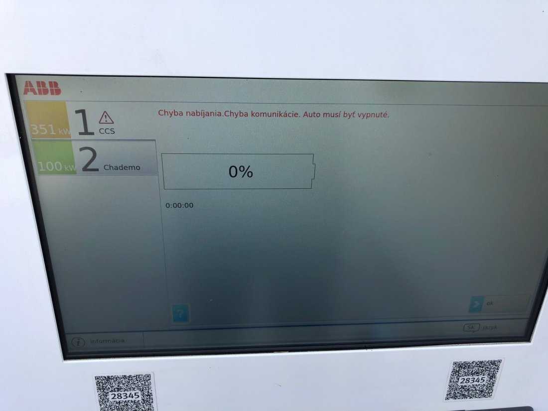

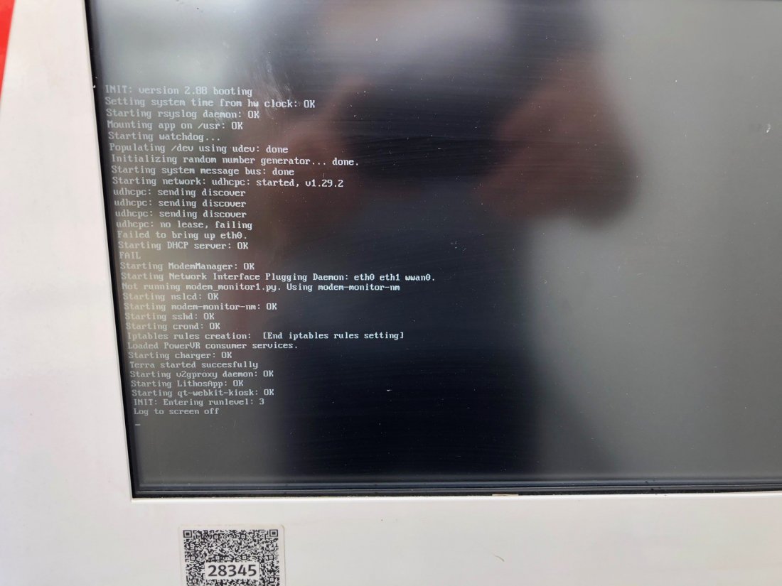

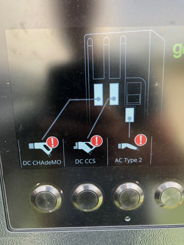

          V nedelu som chcel dat Beladiciam druhu sancu po mojom vianocnom faile z pred pol roka ked som tam po tme dosiel a cely areal bol oploteny aj napriek tomu, ze v ZSE Drive appke vsetko svietilo ako online.
          Prisiel som ku stojanu, pripojil kabel a bum chyba "Nabijacka nasla vnutorny problem". Niekolko krat som to skusil znovu a dopracoval som sa k uzasnej hlaske: "Nabijanie je odlozene pokial nebude dostatocny vykon.". Vedla sa nabijal e-UP tak asi zozral cely alokovany vykon pre Beladice, alebo co. Po niekolkych failnutych pokusoch, pri ktorych som zabil tolko casu ze uz som mohol nabit dostatok energie na cestu domov som zavolal na hotline. Bohuzial jedina pomoc z hotlinu bola, ze slecna, alebo pani restartla nabijacku a ze mam zavolat ak to stale nepojde. Samozrejme, ze to stale neslo. Skusil som 2 stojany zo styroch. Treti som nevedel skusit kvoli tomu, ze som potreboval parkovat na lavej strane stojanu, ale tu uz obsadzoval e-UP, ktory potreboval parkovat na pravej strane prveho stojanu. Proste uzasne vymyslene parkovanie. Neostalo mi robit nic ine len ist do Nitry na GreenWay ku Maxu, kde mi to ako inac NESLO. 3 krat mi hned padlo DC, potom AC vyhodilo poistky 🤷‍♂️ co bolo vlastne dobre, lebo som potom znovu dva krat skusil DC a nastasie uz nabehlo.
          No neviem, co sa elektromobility tyka, tak som vacsi pesimista ako som bol tri roky dozadu ked som si kupil prve EV. Ak to ma takto fungovat, tak ludia sa na cele EV zvysoka vyseru. Ine EV ako Tesla stale nema zmysel. So Super Chargrom som nikdy nemal problem, a na Beladiciach som bol zatial dva krat a dva krat som nenabil. Nielen ze vyrobcovia aut nevedia spravit poriadne EV, ani vyrobcovia a prevodzkovatelia nabijaciek nedokazu spravit poriadnu nabijaciu siet.
          Ak by to niekoho zaujimalo, tak som skusal nabijat Tesla Model X cez CCS konektor. Aby som si bol isty, ze to nebol problem auta, tak som dnes skusil aj CCS v Zahorskej Bystrici a potom aj Super Charger v BA a vsetko islo ako malo.
          Pre "zabavu" pripajam par screenshotov. Fail, fail, fail.
          Click image for larger version  Name:	IMG_4252.jpeg Views:	0 Size:	79.3 KB ID:	59467 Click image for larger version  Name:	IMG_4253.jpeg Views:	0 Size:	95.8 KB ID:	59468 Click image for larger version  Name:	image_6165.jpg Views:	2 Size:	121.1 KB ID:	59457 Click image for larger version  Name:	image_6166.jpg Views:	2 Size:	109.2 KB ID:	59458 Click image for larger version  Name:	image_6167.jpg Views:	2 Size:	85.9 KB ID:	59459 Click image for larger version  Name:	image_6168.jpg Views:	2 Size:	79.1 KB ID:	59460 Click image for larger version  Name:	image_6169.jpg Views:	2 Size:	70.8 KB ID:	59461 Click image for larger version  Name:	image_6170.jpg Views:	2 Size:	140.5 KB ID:	59462 Click image for larger version  Name:	image_6171.jpg Views:	2 Size:	110.8 KB ID:	59463 Click image for larger version  Name:	image_6173.jpg Views:	3 Size:	119.1 KB ID:	59465
          Pripojené súbory
          Naposledy upravené head; 03-08-2020, 23:27.

            Dnes mi volali z Green Way. Boli priamo pri nabijacke a snazili sa zreprodukovat ten problem, avsak nepodarilo sa im to. Podla nich by to mohla byt chyba CCS adaptera.
            Mate niekto Teslu S/X s CCS adapterom a skusenost s nabijanim na ZSE Beladice alebo GreenWay Max Nitra?

            Ach tie Beladice. 14.4 14:20
            - stojany 2 a 4 obsadené Jaquarom Ipace a Hyundai Kona
            - idem na stojan 1 (28346), pípnem RFID. Stanica pípne a nič, stále svieti oznam priložte kartu/rfid. Odpájam/pripájam, pípam opakovane nič. Hláška " overovanie " nenaskakuje.
            - nasadám do auta a idem na stojan 3
            - čierna obrazovka, nereaguje.
            - nasadám do auta a idem späť na 1, pripadám si ako úplny debil.
            - volám infolinku a diktujem číslo konektora 28346.
            - pani hovorí, že stojan je v poriadku. Ale dala ho potom restartovať
            - pýtam sa či s tým nevedia niečo spraviť. Tieto isté scenáre som hlásil už pred polrokom/rokom. Vraj to robí, keď sa zle ukončuje nabíjanie.
            - kým nabehol poprosil som, aby pozrela stojan 3 s čiernou obr. (28343),
            - údajne je tiež úplne ok, ale dala reštart - vypisovalo to tam bootovanie konzoly
            - nabíjam na stojane 1, po asi 15% sa to zastavilo "Chyba nabíjania. Chyba komunikácie. Auto musí byť vypnuté". Opakovane nič.
            - presúvam sa na stojan 2, kde to konečne ide.
            - stojan 3 pozerám, opäť čierna obrazovka a nereaguje....
            Benzínové stojany nemajú výpadky. Tesla stojany nemajú výpadky.
            Ak si nevie dať najväčši SK operátor doporiadku funkčnosť stojanov / monitoring, tak nemá zmysel kupovať iné ako Tesly a nabíjať na SCH.
            1. Stojan 3 - prišiel Mercedes a pán skúsil aktivovať nabíjanie cez apku oskenovaním QR stojanu. Rozbehlo sa. Evidentne tam niečo asi uspí displej, keď pri reboote vidno konzolu. Problém s čiernou obr. som hlásil už pred pol rokom.
            2. Nereagovanie na RFID. Ak operátor vidí, že je stojan v poriadku a RFID sa zakusne, treba to vyriešiť. Je to tiež dlhodobý problém.
