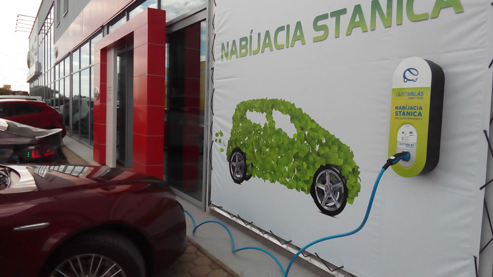

    Foto: Click image for larger version  Name:	autovalaskosice.jpg Views:	438 Size:	90.2 KB ID:	5017
    Toto je nabíjacia stanica Auto-Valas, Kosice. Tu môžete zdieľať svoje skúsenosti (fotky, videa) s nabíjaním na tejto nabíjačke, prípadne napísať čo si myslíte, že je dôležité vedieť o tejto nabíjacej stanici. Je to prepojené s našou mapou nabíjacích staníc, na ktorej je odkaz k tomuto vláknu keď kliknete na "Odkaz na fórum". Viac info tu.

    Pozor na obrubniky je k nej trochu nestastny vyjazd priamo z cesty. Ale inac v pohode bol som dnes vyskusat...

      A este doplnim, ze byva casto zablokovana aspon jednym spalovakom. Ak su dva tak sa tam v podstate nabijat neda.

    Dnes mi zasekla nabijacka kabel, nevedel som ho po nabijani vytiahnut snad az po snad 40minutach skusania a neviem kolkych pokusoch. Skusal som ho zatlacit, povytiahnut a kade ake smery sily. Asi na nu pojdem nalepit papier, ze zasekava kabel.

      Ahoj, funguje normalne problem maju iba auta Citigo a Up, už som sa s nimi o tom bavil, používate nejaký origo kabel od VW, alebo mas Teslu? Nabijam tam pokial tam neprakuje nejaky smrados s vyfukom a chodim do Carefouru ani raz som sa nesekol, oni nabijaju svoje eNiro a Soul tiez v pohode , ale chodi si nabijat od Morisu technik svoj eUp a pravidelne sa sekne, to iste sa stalo uz aj na Citigo, takze tipujem že niečo bude v tom že auto nepošle ok signal do nabijacky i ked tam cvaka kolik na uvolnenie, hned potom skusali svoje auto na viackrat a nic pohoda.

      eUp siel okolo zatial co som nabijal. Uz som u nich viac krat nabijal a nikdy problem nebol, mam Teslu Model S. A kabel modry original Mennekes par mesiacov stary. Takze ani konektory niesu nijak opotrebene. Ked som vypinal nabijanie cvaknut som ho tiez pocul ale ostal zaseknuty. Po x pokusoch sa ale nakoniec odpojil. A mas teda este aspon kontakt ako postupovat ked sa to stane ? Lebo je to dost neprijemne... a myslim, ze sa to tu skor ci neskor niekomu moze zist. Ak to teda neplanuju nijak fixnut.

      Zajtra skúsim zistiť či nemajú nejakú hotline cez obchodníka a dám vedieť.

      Asi treba mat pre istotu skrateny typ2/typ2 kabel, nech je zamok na strane wallboxu nefunkcny :-)
      My co mame auta s typ1 konektorom taky skrateny typ2/typ1 kabel spravidla mame - aby sme mohli nabijat aj na wallboxoch s typ2 kablom, alebo na AC casti DC nabijaciek.

      Zle som sa vyjadril, treba skrateny typ2 konektor na strane ktora sa zasuva do wallboxu (male strana) o 10mm, potom sa da t2/t2 kabel pouzit ako predlzovacka na nabijaci kabel (mobilny konektor) alebo predlzenie ku typ2 kablu z AC casti DC nabijacky, no zaroven sa znefunkcni funkcia jeho zamknutia vo wallboxe alebo typ2 stlpiku. Ked tento konkretny wallbox nechce odomknut typ2 konektor, neriskoval by som a pouzil typ2 kabel so skratenym konektorom. No je to nestandardne riesenie - len pre tych co vedia co robia.

      Dnes som volal do Autovalasu, už to riešia, bol na to pozrieť technik,tento týždeň to snáď opravia.

    Bol som dnes len trocha decentne dobit hlavne zo zvedavosti. Pripojil/odpojil som bez problemov 2x. Tak snad to uz bude ok. Diky jurajsun.

    Minuly tyzden som siel okolo a vsimol som si, ze nabijacia stanica bola vymenena za ejoin charger uz aj s kablom. Zatial som ju neskusal...

      Nabijacka aktualne demontovana. Nabijanie tym padom nemozne.

        Uz je namontovana ale neviem ako ju spustit (nejde uz 0000).

          Treba aktualizovat tuto nabku, da sa povedat ze uz nieje zdarma pretoze je potrebne sa identifikovat bud kartou alebo PINom ktory tam napisany nieje.
          Vcera som siel okolo tak som bol vyskusat...
