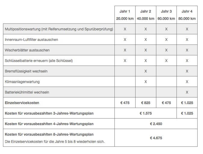

                  nove servisne plany
                  http://teslamag.de/news/tesla-motors...plaene-an-6988
                  • Vorausbezahlter 3-Jahres-Wartungsplan, € 1.575
                    Eine Inspektion pro Jahr oder 20.000 KM (je nachdem was zuerst eintrifft) – bis zu 3 Jahre oder 60.000 KM
                  • Vorausbezahlter 4-Jahres-Wartungsplan, € 2.450
                    Eine Inspektion pro Jahr oder 20.000 KM (je nachdem, was zuerst eintrifft) – bis zu 4 Jahre oder 80.000 KM
                  • Vorausbezahlter 8-Jahres-Wartungsplan, € 4.675
                    Eine Inspektion pro Jahr oder 20.000 KM (je nachdem was zuerst eintrifft) – bis zu 8 Jahre oder 160.000 KM
                  vychadza to na cca 600 eur / rok ... za kontrolu geometrie, vzduchovy filter, gumicky stieracov a baterku do klucika pomerne dost ...
                  brzdovu kvapalinu menia kazde dva roky a chladiacu kvapalinu baterie raz za 4 roky
Meno:	tesla-service-plan-2016-wartungsposten-uebersicht.jpg
Videní:	1756
Veľkosť:32,9 KB
