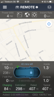

    Minule sa v inej teme riesilo, ze na Teslach sa uz neda predhriat baterka. Avska nie je to tak. Funguje to pri scheduled departure (ako sme sa bavili inde), ale stale to funguje aj pri manualnom predhriati auta. Neviem sice autu povedat nech zohreje baterku, ale ked zapnem kurenie tak auto sa rozhodne ci ju treba zohriat alebo nie podla jej teploty. Ako dokaz pridavam screenshot (vid. vpravo hore).
    Btw. je to Model X s poslednym fw.

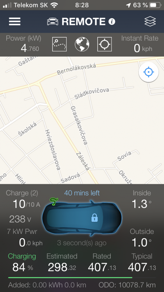

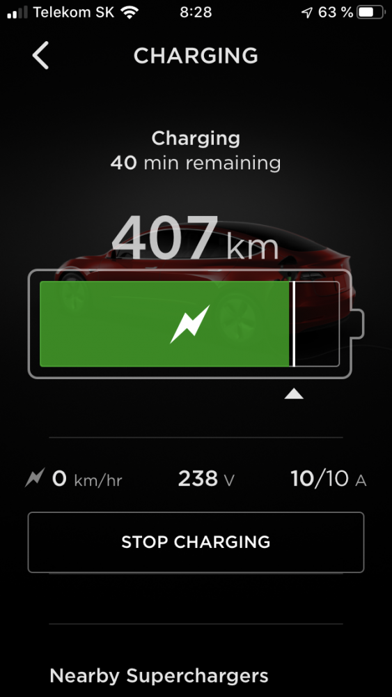

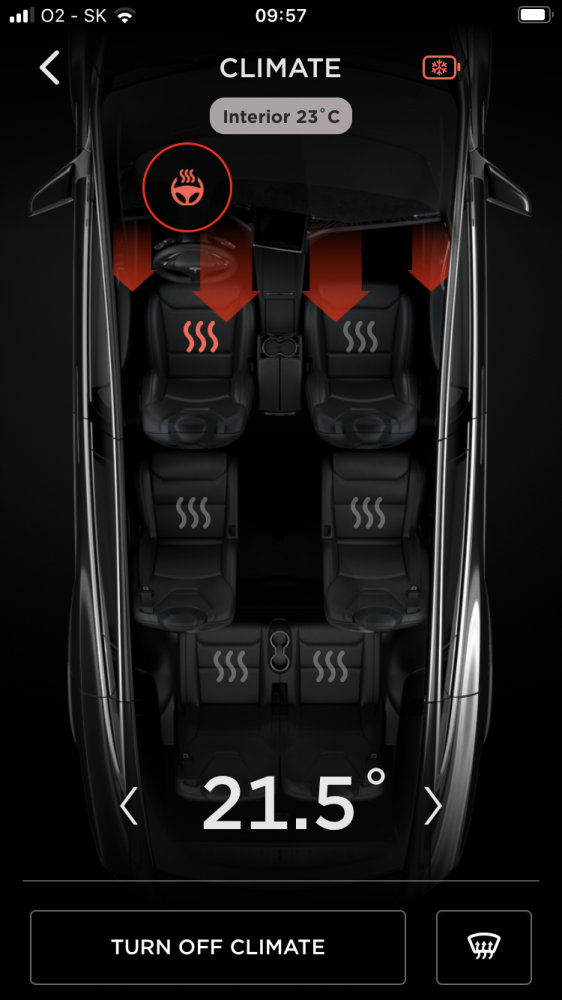

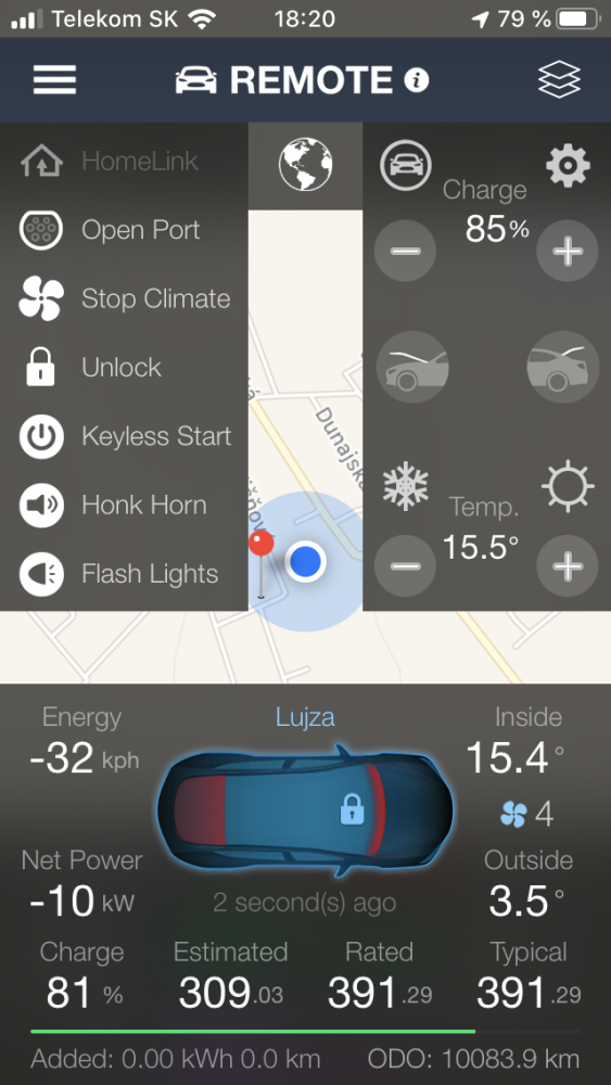

      Dnes som testoval spravanie predohrevu baterie Modelu 3. Nie je pravda, ze Model 3 nema zohrievanie baterie. Ma, ale ine ako modely S a X. Robi to tak, ze budi vinutie statoru predneho motoru a tym zohrieva kvapalinu prudiaciu cez neho.
      A aktualnou verziou 2019.40.50.7 je mozne vyvolat zohrievanie baterie dvomi sposobmi:
      1. Zapnes zohrievanie interieru
      Kliknite na obrázok pre väčšiu verziu  Meno:	IMG_7252.PNG Videní:	0 Veľkosť:551,4 KB ID:	47794
      Vsimnite si, ze napriek tomu, ze teplota interieru uz je rovna teplote nastavenej, odber z baterie je stale 10 kW, tento stav trval 15 minut, potom som to vypol, lebo to samozrejme zralo z dojazdu nakolko auto nebolo na nabijacke. Tento sposob predohrevu je velmi efektivny, na US fore ludia raportovali, ze regen je hned po starte 100%ny.
      2. Zapnes nabijanie baterie
      V tomto pripade zacne auto bateriu zohrievat vykonom zhruba 6 kW. Avsak tymto sposobom sa mi nepodarilo ziskat uplny regen ani po pol hodine nabijana 11 kW (pre teplote okolo nuly).
      Kliknite na obrázok pre väčšiu verziu  Meno:	IMG_7251.PNG Videní:	0 Veľkosť:585,3 KB ID:	47795 Kliknite na obrázok pre väčšiu verziu  Meno:	IMG_7250.PNG Videní:	0 Veľkosť:255,0 KB ID:	47796
      V apke sa mi vsak ikona zohrievania baterie neobjavila nikdy (na rozdiel od Modelu S).
      Naposledy upravené Jiri GrandPa; 11-01-2020, 21:37.

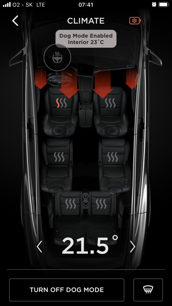

        Dnes som mal zapnuty dog mode (nie na kabli) a ikonka zohrievania bateria svietila.
Meno:	9758F321-0A31-4244-9423-2BB4E30F3B34.png
Videní:	661
Veľkosť:349,7 KB
        Pripojené súbory
        • Jiri GrandPa
          Jiri GrandPa komentoval
          Upraviť komentár
          Ma to logiku, ty zohrievas kabinu. Jediny rozdiel je v tom, ze to zohrievanie iniciujes v aute. Ale auto bolo pred jazdou, eventualne po velmi kratkej jazde, hej?
        • head
          head komentoval
          Upraviť komentár
          Bolo to po velmi kratkej jazde.
