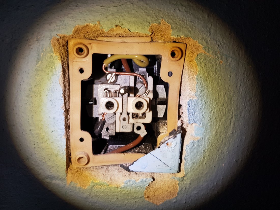

            Treba otvoriť zásuvku a pozrieť, či sú už medené alebo ešte hliníkové káble. Hliník nevydrží určite meď ak má prierez 2,5 mm tak bez problémov. Elektromer vydrží ale ak je slabý istič ten treba vymeniť. Ak je to vstupný do objektu, treba v elektrárňach požiadať o zvýšenie výkonu a tým sa samozrejme zvýšia mesačné platby.

              milan84 dakujem este raz za pomoc.
              Dobra sprava je, ze droty v zasuvke su medene.

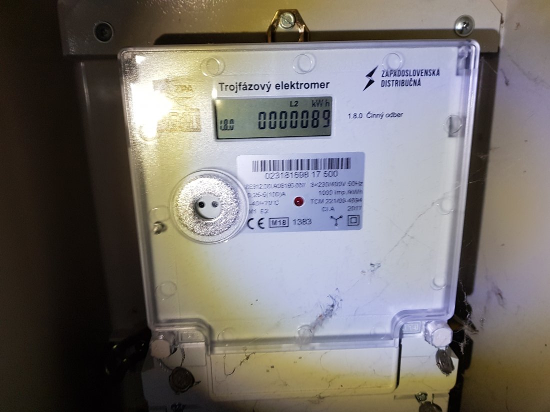

              Vonku je trojfazovy elektromer.

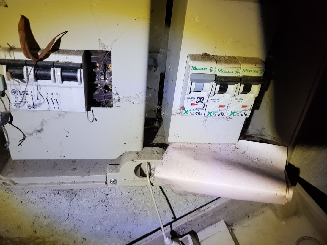

              Ci su vsetky tri fazy zavedene aj do mojej garaze, netusim. Co ma prekvapilo je ze v bedni su len tri istice. Pokial viem tak je na to napojenych 6 garazi. Je mozne ze je to zdvojene? (jeden istic pre dve garaze)

              • Savi

                • peter68691
                #10
                Ake su tie istice na druhej fotke? Z tych fotiek sa neda nic precitat.
                • Zelene Lietadlo
                  Zelene Lietadlo komentoval
                  Upraviť komentár
                  Istice su na tretej fotke, 16A.
                • Savi
                  Savi komentoval
                  Upraviť komentár
                  Na pocitaci ich uz vidim ok ale na mobile sa asi zobrazuje horsia kvalita fotiek. Vyzera to tak, ze je tam jeden istic 16A na dve garaze. Co by aj sedelo s tym, ze v samotnych garazach je istic 6A. Ako pise jux, mozes vyskusat dat tam nejaky 2000-2500W spotrebic a pozriet potom infrakamerou ak mas moznost pozicat si.
                  Dobre je, ze tam su medene kable a podla fotky predpokladam, ze su 2,5mm, co je na 16A ok. Ja by som si pre istotu vymenil tu zasuvku a ak sa da, skontroloval kabelaz a pripadne vymenil istic v elektromeri.

                #11
                Pravdepodobne budu na jeden istič napojené dve garáže. Keď teda budeš nabíjať 16A a v tej druhej garáži niekto niečo zapne istič vypadne.
