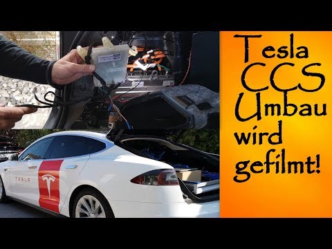

    Montaz podpory CCS adaptera do Tesly
    Mobilny servisny technik z Tesly montuje u zakaznika modul umoznujuci nabijat s CSS adapterom. Odpoji komunikacny konektor na ovladanie nabijania a zapoji sa tam modul. Potrebny je aj softver update.

      Jedno arduino v plastovej krabicke, kabliky a konektory, sw update. Technik hovori ze na to ma podrobny navod rozdielny pre model S a X. Mohli by to predavat ako DIY kit za 20 eur plus adapter za 50 eur, to by bola pecka.
