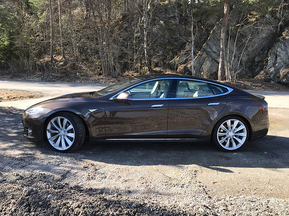

    Zijem v Norsku a mam zaujem kupit jazdenu Teslu model S 85. Co do elektro aut som absolutny laik, chcem Vas poprosit o radu comu sa vyhnut, coho sa vyvarovat, pozeram po modeloch s oznacenim D co znamena tkzv. 4x4, maximalny najazd do 100.000km. Nemam ponatia kolko je schopna tesla vydrzat kilometrov. Co by ste mi poradili?

    V sobotu idem pozriet tento kusok, mozte sa mi k tomu vyjadrit prosim Vas? Clapik ju ma od nova so vsetkou dokumentaciou a zaruka je do roku 2022 na motor a bateriu.
    En meget forsiktig godt voksen eier siden kjøpt ny på Tesla i Norge. Ble lakkforseglet med Permashine (6 års garanti) fra ny, fremdeles fantastisk glans! Bil...

      Ak je to rocnik 2014 tak je to predfaceliftova verzia.
      Bolo by dobre zohnat niekoho co ma ten starsi adapater pre predfaceliftove tesly s OBD modulom a softverom ScanMyTesla - nech sa pozrie na degradaciu baterie, tiez aka cast nabijania bola na DC a aka na AC.

      Ten inzerat vyzera super. Ak je pravda co pise, napr. ze nabijal iba raz na SC.
      Za poplatok vie Tesla urobit battery test report, to je v podstate najdolezitejsie. To auto evidentne jazdilo len kratke trasy. Pokial batery test report ukaze SOH (state o health) t.j. kolko % z povodnej kapacity baterie auto ma, minimalne nad zhruba 92-93% je to super kupa ze tu cenu, aj 90% by bolo este OK pri tom veku auta ale uz na hrane.
      Tzn. ze realny dojazd budes mat na urovni 300-350 km v lete a 250-300 km v zime (podla vonkajsej teploty).
      Este by som sa ho opytal ako casto nabijal bateriu na 100 % (najlepsia odpoved je nikdy!), ked povie tak 10-15% pripadov je to OK, ak povie v polovici pripadov tak by som bez batery reportu to auto nekupoval.

        Takze nabijanie je nastavene na 80% a nikdy neprekrocil tuto hranicu. Auto nabijal doma a v praci. Na SC bola nabijana len raz. Battery report bude buduci tyzden, pojdeme spolu do Tesly.

          v sobotu som auto videl. povozil somsa, je to slusne vozenie, nic nevrzgalo, auto dava obrovsky pocit robustnosti a pevnoesti. kedy tedy preblikala kontrolka tlmicov, pruzenia. Takze sa pojde do tesly na kontrolu a aj ohladom battery healt reportu. Bolo vymenene predne okno plus strecha, koli zatekaniu, je tam novy motor a na komplet vsetky klucky. Este aj kotuce a dosky. Nic ine sa na aute nemenilo. od vsetkeho su doklady. Chlapik je prvy majitel. cena je slusna, pojdem do toho ak bude vsetko ok po servise v tesle.

            Na to ze to nema ani 100.000km sa tam uz toho robilo nejako podozrivo vela nie? Sklo, strecha, 4x klucky, motor, teraz blika podvozok. Komplet nove brzdy? Nemaju na EV vydrzat podstatne dlhsie? Moja i3 ma uz 93.000km a brzdy hovorilil v servisy ze sa tymto tempom spokojne doziju aj 200-250.000km. Su tak na 80%. Na spalovakoch do 100.000km som menil vzdy akurat tak olej a brzdy. Firemne Octavie a Suberby mame uz vsetky nad 200.000km a tiez len spotrebak isiel. Aby to nebol nejaky piatkovy kus ktory bude viac stat ako chodit. Ako vek to auto ma ale najazd dost skromny na tu velkostnu kategoriu a rok vyroby a vymeneneho viac nez by jeden cakal. Zaruka sice vela veci pokryje ale cas v servise asi nie.

          poznam tesly tu konkretne v Norsku, co boli podstatne viac krat v servise. Ono, az tak kvalitne auta to zase nie su. To je vseobecny fakt. Podla mna je vymena dosiek a kotucov raz za 4-5rokov ok, vzhladom na material. Okno a strecha to je jasne ze preco menil, klucky to je historia sama o sebe, ludia by tu vedeli hovorit, a co bolo z motorom som sa nepytal. je tam este 3 roky zaruka na baterku a motor.
